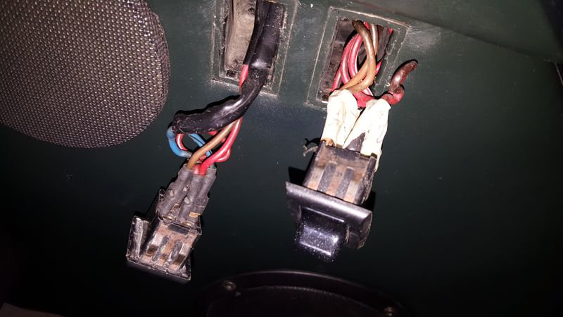

le 07/10/2018 à 15:29
En ce moment je suis en train de remplacer le fil du côté conducteur qui est coupé au niveau de l'ouverture de porte.
si les photos peuvent t'aider pour le branchement des interrupteur...
