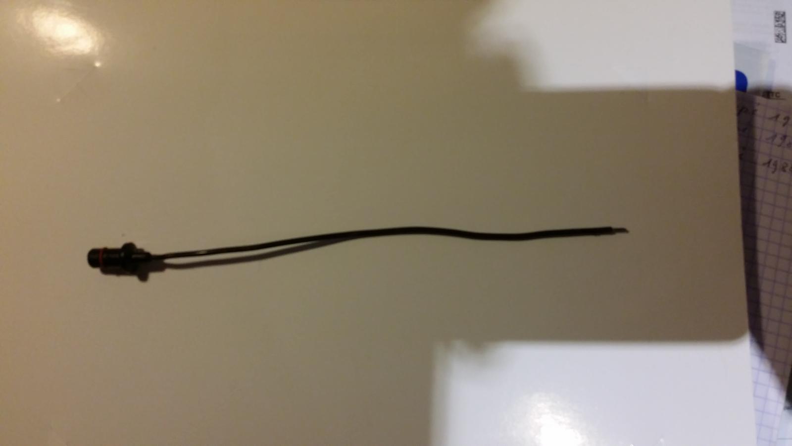

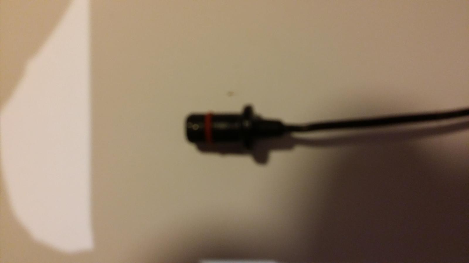

Sur ma grenouille modèle 1989
Connexion entre l'ampli (petit boitier taille d'un paquet de cigarette de couleur noire) et le pare brise coté fil seul vers pare brise (il manque la cosse) coté raccord vers ampli qui se trouve compartiment coffre coté passager
Fiche de Raccordement à l'ampli
