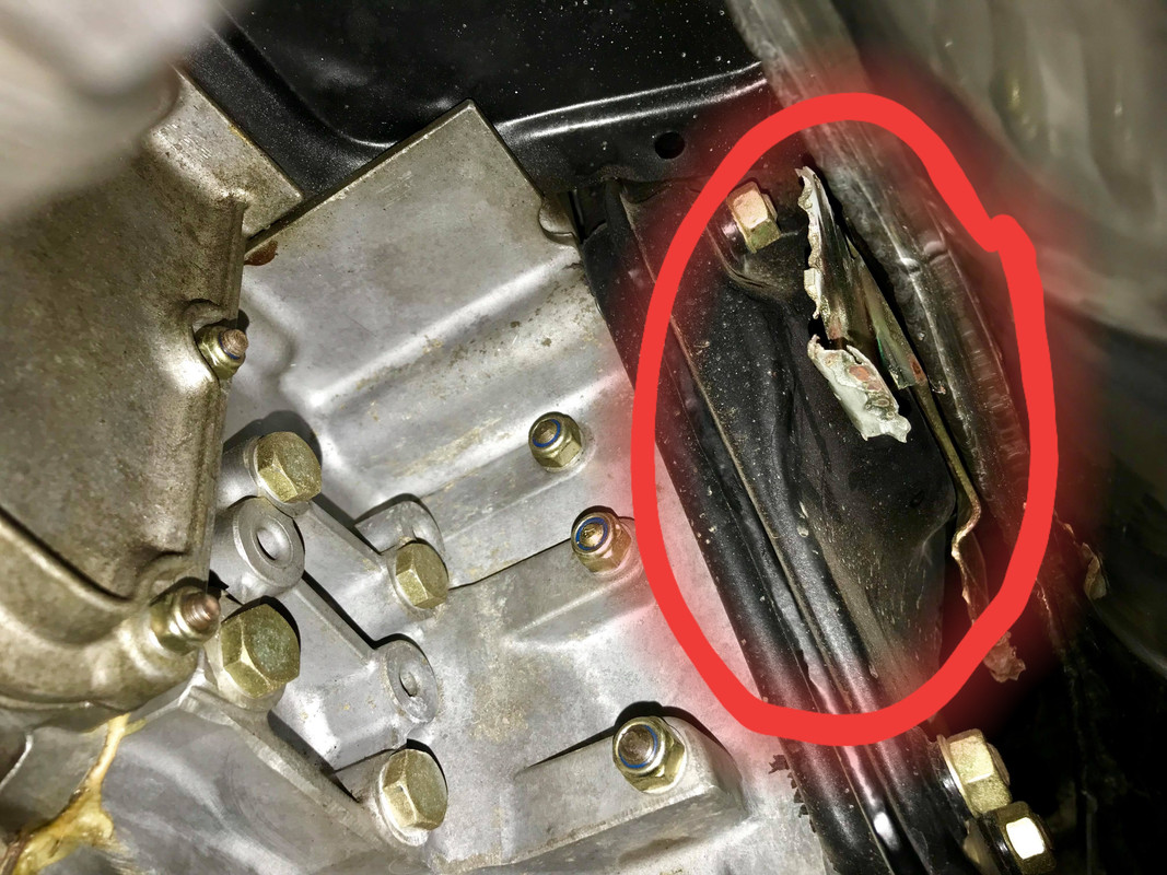

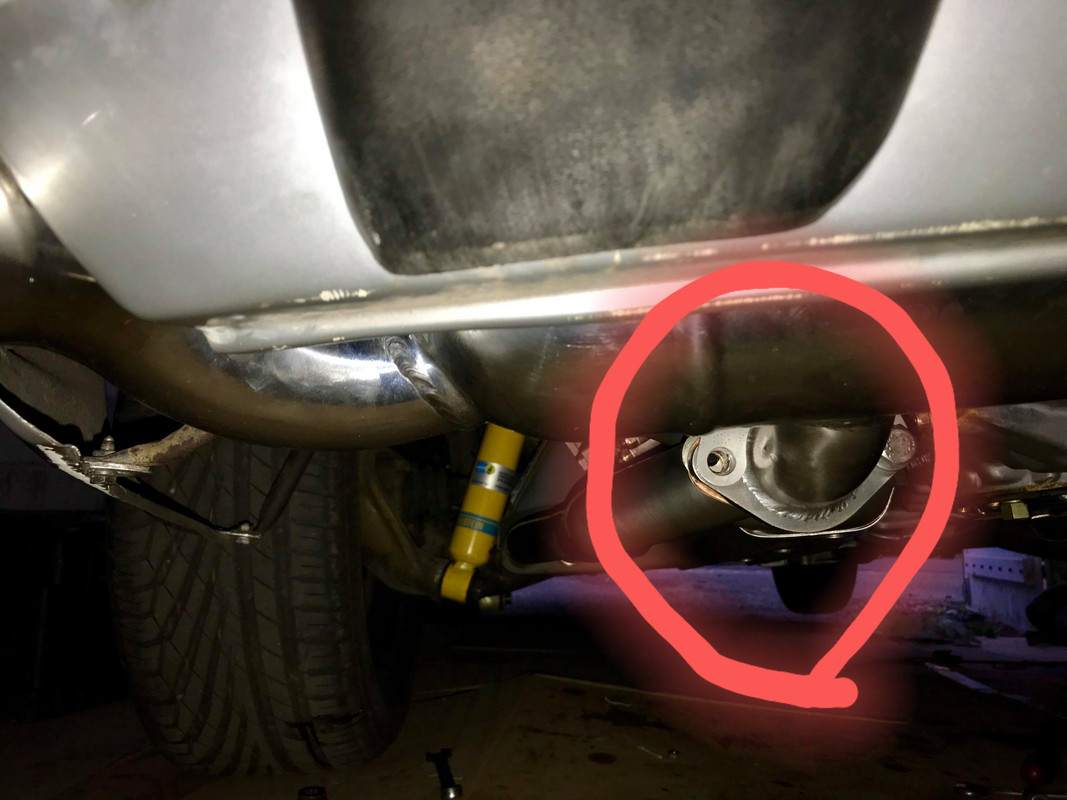

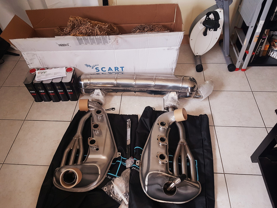

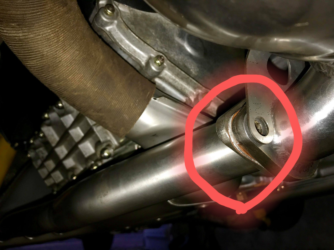

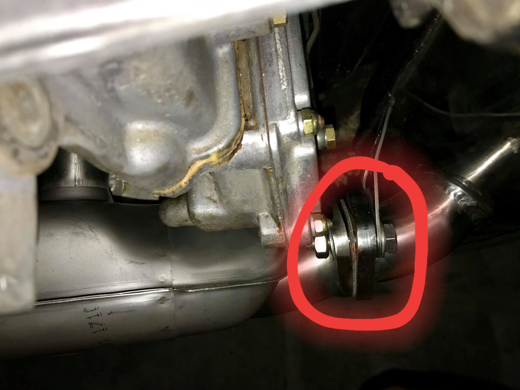

| clemclem91 | le 12/10/2018 à 20:15 Bonjour à tous,Je viens de me faire plaisir en m'offrant un scart super sound avec des échangeurs ssi. Un peu déçu et énervé car ça ne se monte pas, sans parler de la durite d'huile qui ne va pas non plus. Bref apres avoir mis 3000 euros j'esperais que tout soit au top mais bon. Si quelqu'un a déjà eu un problème similaire je suis tout oui. Je sais pas si cela vient des collecteurs ou du silencieux. Merci tout le monde ![]() ![]() ![]() ![]() Même en forçant à deux sur la ligne j'ai pas réussi à tout fixer.![]() Message édité le 12/10/2018 |
| JM913 | le 12/10/2018 à 20:23 Tu mets un boulon d'un seul coté de la bride, ensuite tu passes une tige dans l'autre orifice libre, tu forces pour que ce soit aligné, et une deuxième personne bloque le premier boulon. Après, tu glisses le deuxième boulon, pareil pour l'autre coté ! |

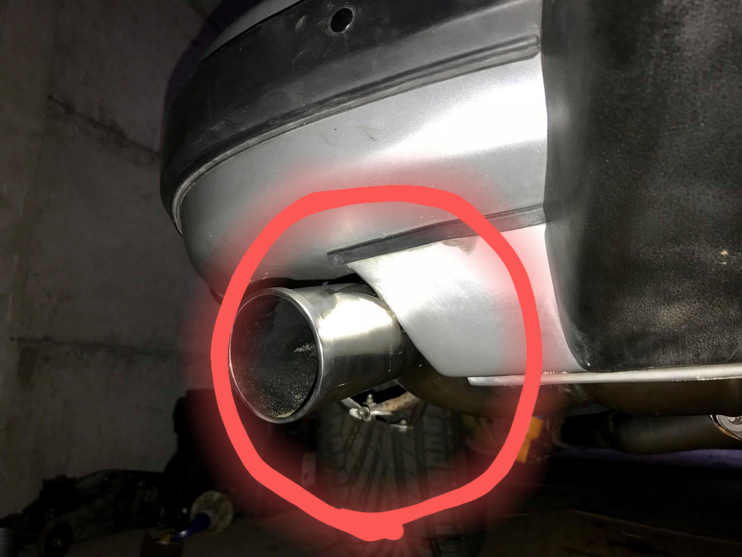

| clemclem91 | le 12/10/2018 à 20:28 Mais même si on y arrive le silencieux frotte le parechoc et de serrer les brides ça va encore amplifier les choses et forcer encore plus contre le parechoc |

| JM913 | le 13/10/2018 à 04:26 Une fois que tu as réussi à monter toutes tes vis, tu desserre tout, tu glisse un manche en bois (costaud) dans l'échappement, tu tires pour avoir de jeu autour de la sortie, pendant qu'un autre bloque le tout. Avec la chaleur quand ça tournera, ça va finir par se mettre en place. C'est pas très académique, mais je m'en suis toujours sorti comme ça. Après, il y a des trucs pas possibles à monter, vendus à prix d'or, que le Ced connait bien ! |
| David 930 | le 13/10/2018 à 08:10 +1 il ne faut jamais serrer les brides sur les culasses avant de mettre le reste en place. On peut ainsi tout assembler et une fois que tout est mis, il n'y a plus qu'à serrer. La sonorité va être fameuse |
