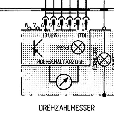

Aucune influence... et le signal vitesse si tu le vois sur le compte-tours c'est parce que tu as des schémas US... parce que sur un compte tours ROW, il n'y en a pas...
pourquoi le signal vitesse sur les compte tours US? pour l'indicateur de changement de rapports, spécifiques aux US pour les normes antipollution... donc cette usine à gaz, quasi indépannable, a besoin du régime, du signal vitesse, et d'autres conneries...
mais je confirme : influence : 0

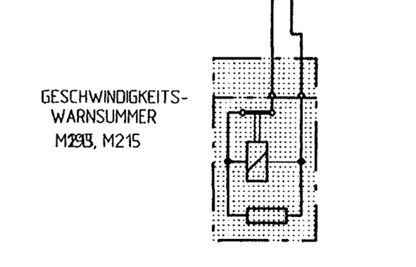

Pour le compteur de vitesse (N-O 52), il y a en effet dessous (N-O 54) un module "avertisseur de vitesse" en code option M??? et M215 (compteur Arabie saoudite), module qui n'est pas directement connecté à la sonde de vitesse mais bien au compteur de vitesse. En zoomant sur le plan en PDF, le M??? semble être une erreur (chiffres superposés), d'où code correct M215 à côté.
Au niveau du compte-tours, le fil venant de la sonde de vitesse arrive sur un module "indicateur de passage à la vitesse supérieure" codé M553 (si j'arrive à lire) intégré au compte-tours. Ce code n'apparait pas dans la liste d'options du forum, mais trouvé ailleurs comme "version USA, Canada".

le gong pour l'arabie saoudite est un buzzer collé derrière le compteur... et pour le reste j'avais raison, c'est bien les instruments US... mais j'ai aucun mérite, je passe ma vie dans les compteurs donc l'habitude ça aide...
