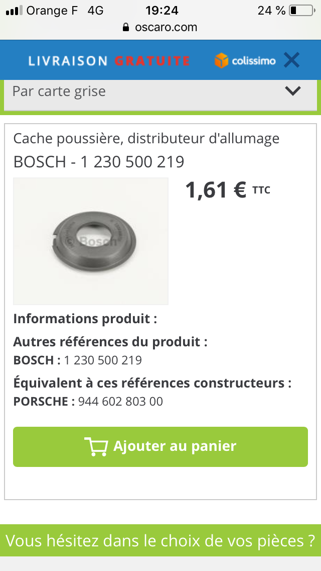

| sebastien911 | le 22/10/2018 à 19:25 Ou là pas de risque non plus ![]() |
| tom_mvrk | le 22/10/2018 à 21:08 Merci Séb, je vais en commander un sur le doc auto ! Oscar ne l'a plus en stock (J'ai vérifié plusieurs réf). Merci en tout cas pour les contributions, on verra si le diamètre correspond :) Il serait intéressant d'avoir les côtes de ce type de pièces et pouvoir la faire en 3D :) Si un de vous l'a, je suis preneur ! |

| tom_mvrk | le 06/11/2018 à 22:51 Bonjour à tous ! Bon, la version 3D attendra, n'ayant pas pu mettre la main sur une version en bon état et surtout n'ayant pas le bon plastique supportant la chauffe. Bref, j'ai trouvé ceci sur la toile, commandé pour 15€, frais de port inclus, beaucoup plus correct que le 30 à 50€ qu'on peut voir ailleurs ! Pourquoi pas en faire une pièce 3D dans la foulée histoire d'en faire profiter d'autres ! Je trouve scandaleux qu'une pièce aussi simple, soit aussi chère. Avec les techno d'aujourd'hui, il faut en profiter ! Encore merci pour tous vos messages et coup de main ;) @Wazz, tu en seras le premier informé ! Je vous tiens au courant |
| wazz | le 07/11/2018 à 10:02 Oui mais comme je te l'ai dit en mp, il semble que celle que tu pointes ici soit la référence se terminant par 214 ou quelque chose comme ça. Nous c'est 140, et la cloison verticale au centre est plus haute. A mon avis ça n'ira pas. |
