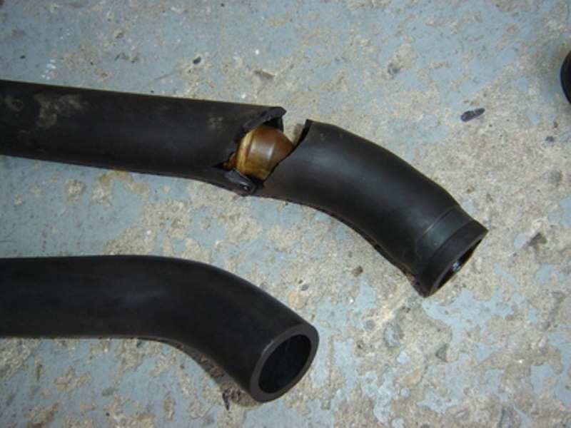

| manray1 | le 27/10/2018 à 16:23 Il te manque le petit cône dans le goulot de remplissage d'huile.ICI Message édité le 27/10/2018 |

| neretva67 | le 28/10/2018 à 08:23 Dixit manray1Il te manque le petit cône dans le goulot de remplissage d'huile.+1 réducteur conique ... ![]() |

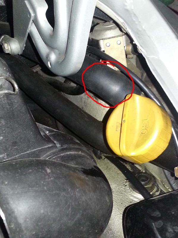

| wazz | le 28/10/2018 à 10:50 C'est quelle conduite sur la photo ? |
| speedster 31 | le 28/10/2018 à 14:29 Et c’est quoi le "petit cône " ? |
| manray1 | le 28/10/2018 à 15:07 regarde plus haut, j'ai mis le lien. |
| Pierrea | le 28/10/2018 à 16:52 Merci beaucoup pour vos réponses, concernant la prise de niveau c'est à chaud bien sur et dans ce cas aussi elle cale. Mais effectivement cette histoire de réducteur me semble logique, je vais regarder si cette pièce est présente ou non dans la durite et je reviens vers vous... Merci encore pour votre accueilJe viens de débrancher les deux durites qui arrivent dans la goulotte de remplissage d'huile et aucune des deux ne comportent ce restricteur ? Il es placé ou normalement, sur la durite supérieur ou sur l’inférieur? Merci beaucoup Pierre Message édité le 28/10/2018 |
| neretva67 | |
| Pierrea | le 28/10/2018 à 17:32 Incroyable !! Pourquoi aurait il été démonté? Y a t il une raison ? Je vais en commandé un ...Merci encore |
| dadou | le 28/10/2018 à 18:46 Bj on les démonte quand on pose le moteur |
| tabougris | le 28/10/2018 à 19:25 Souvent les gars les changeaient et les mettaient à la poubelle sans savoir qu il y avait le cône dedans... |
| manray1 | le 28/10/2018 à 19:31 exact |
