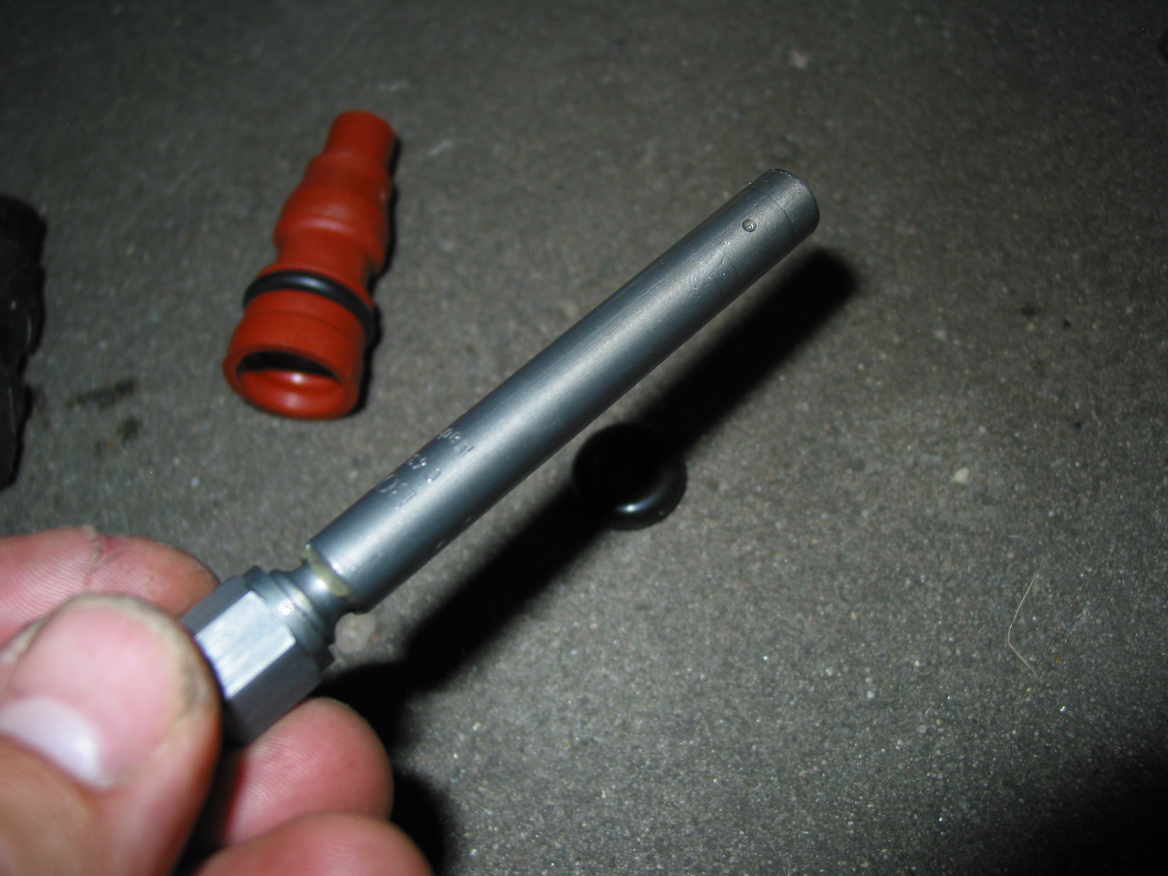

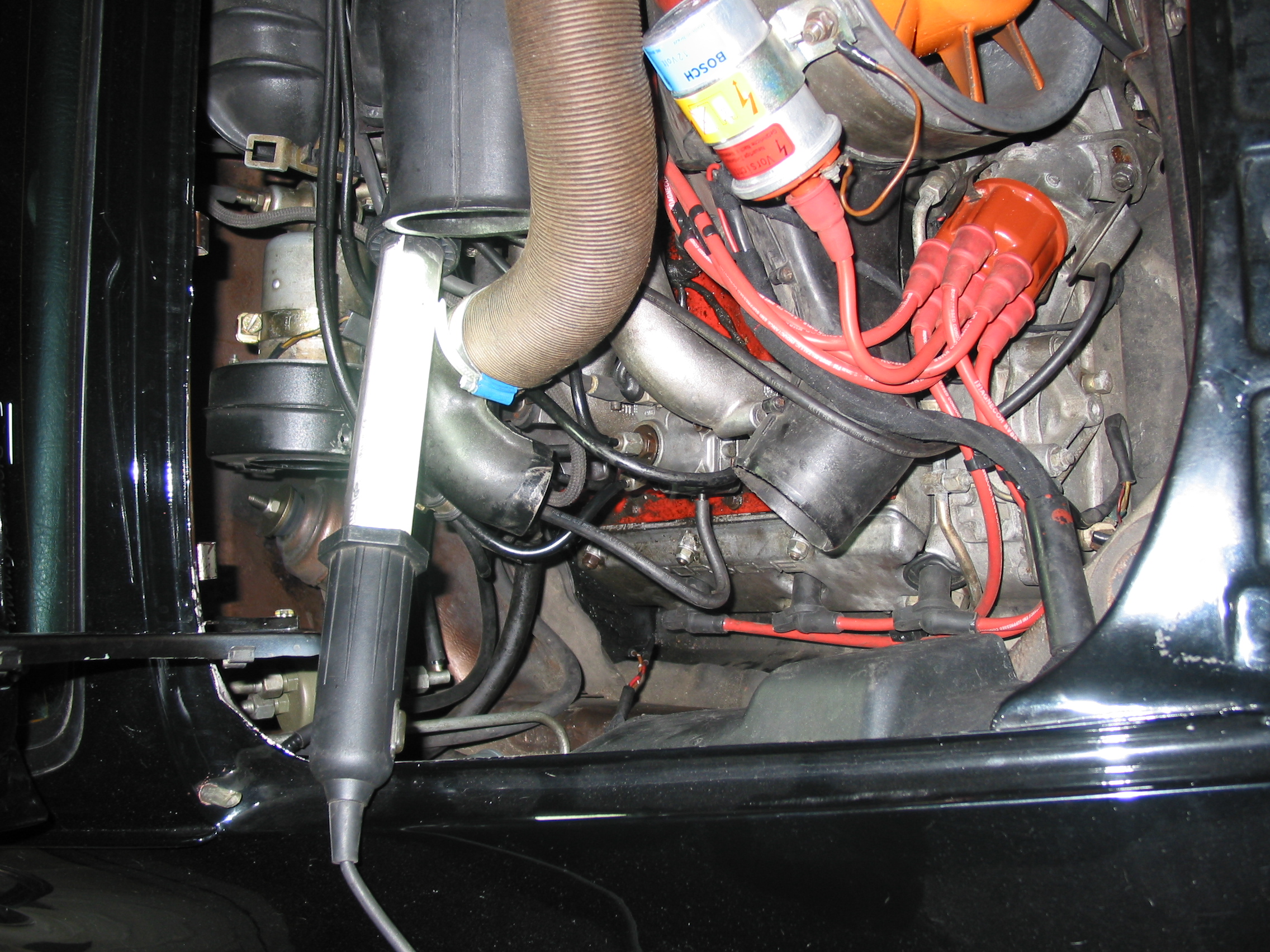

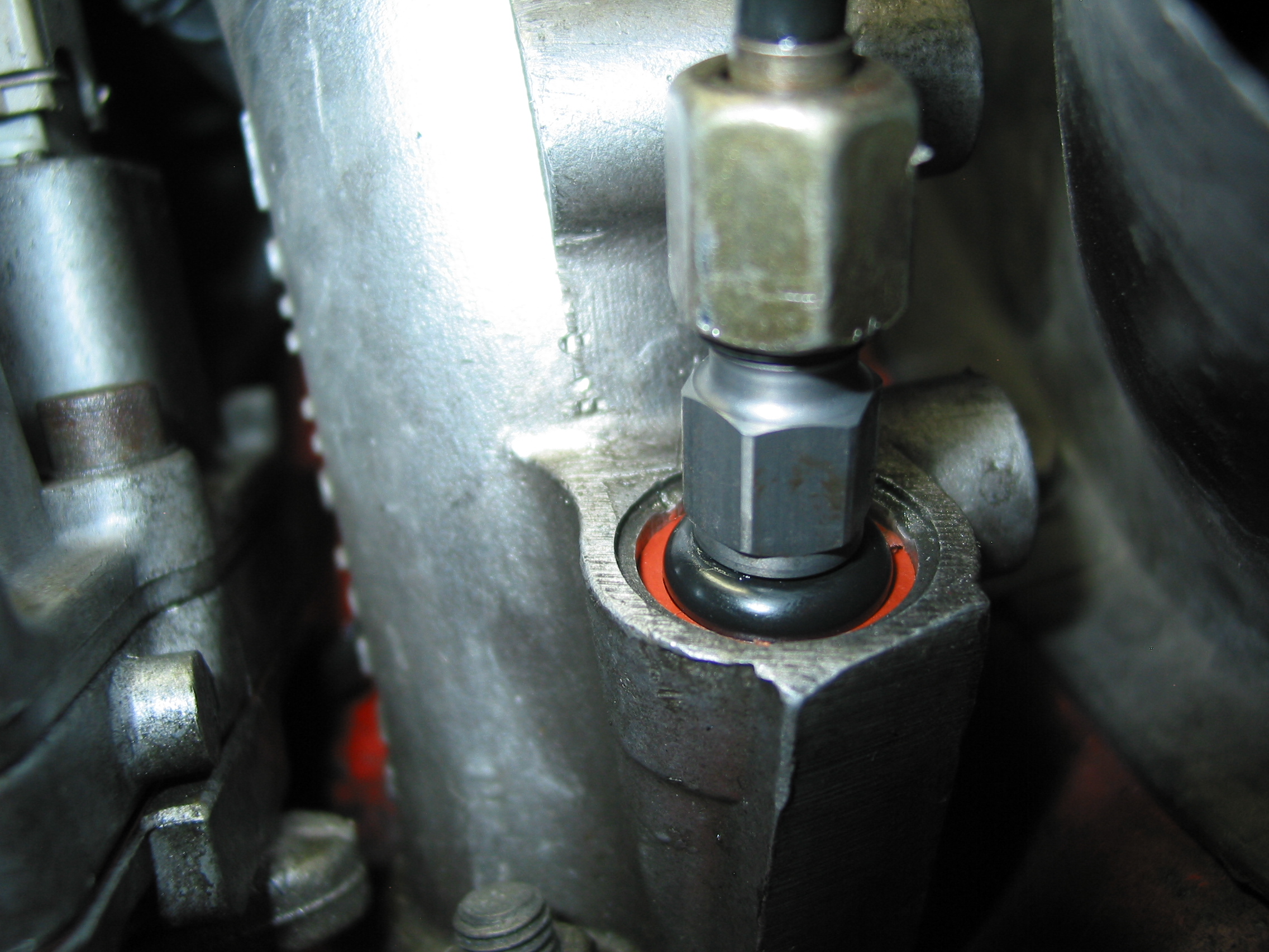

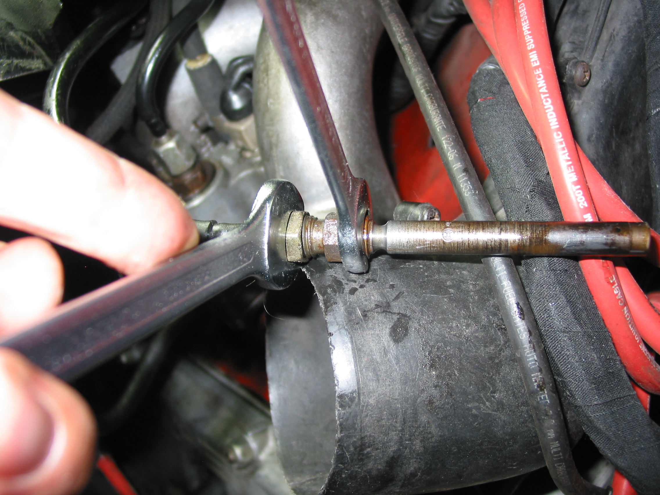

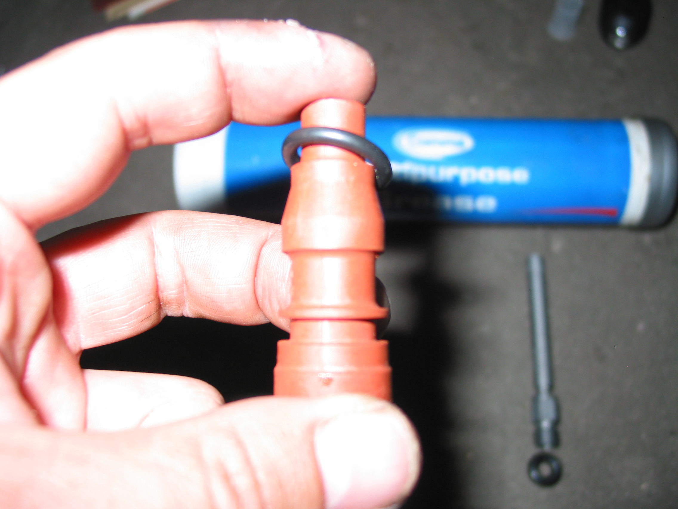

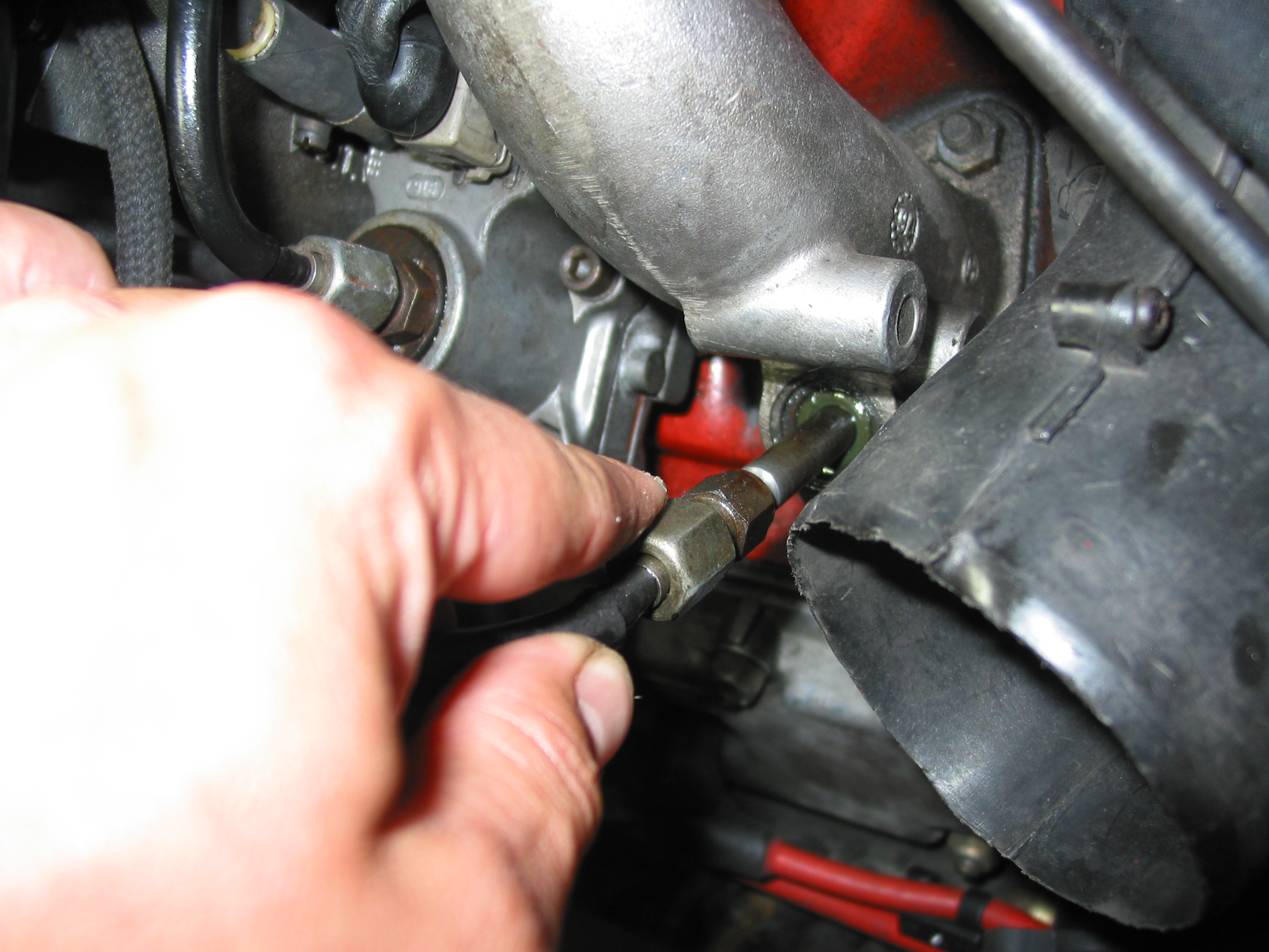

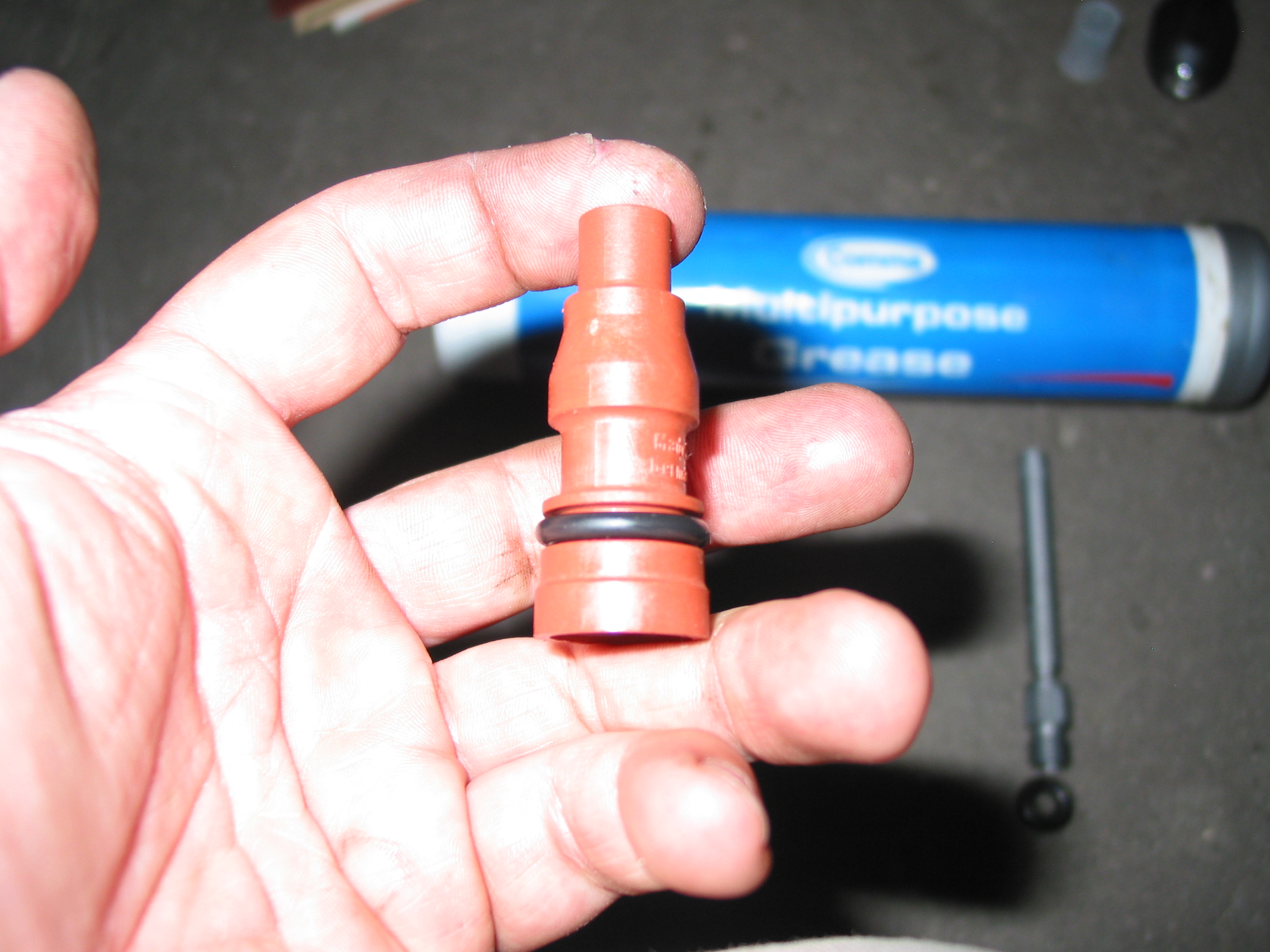

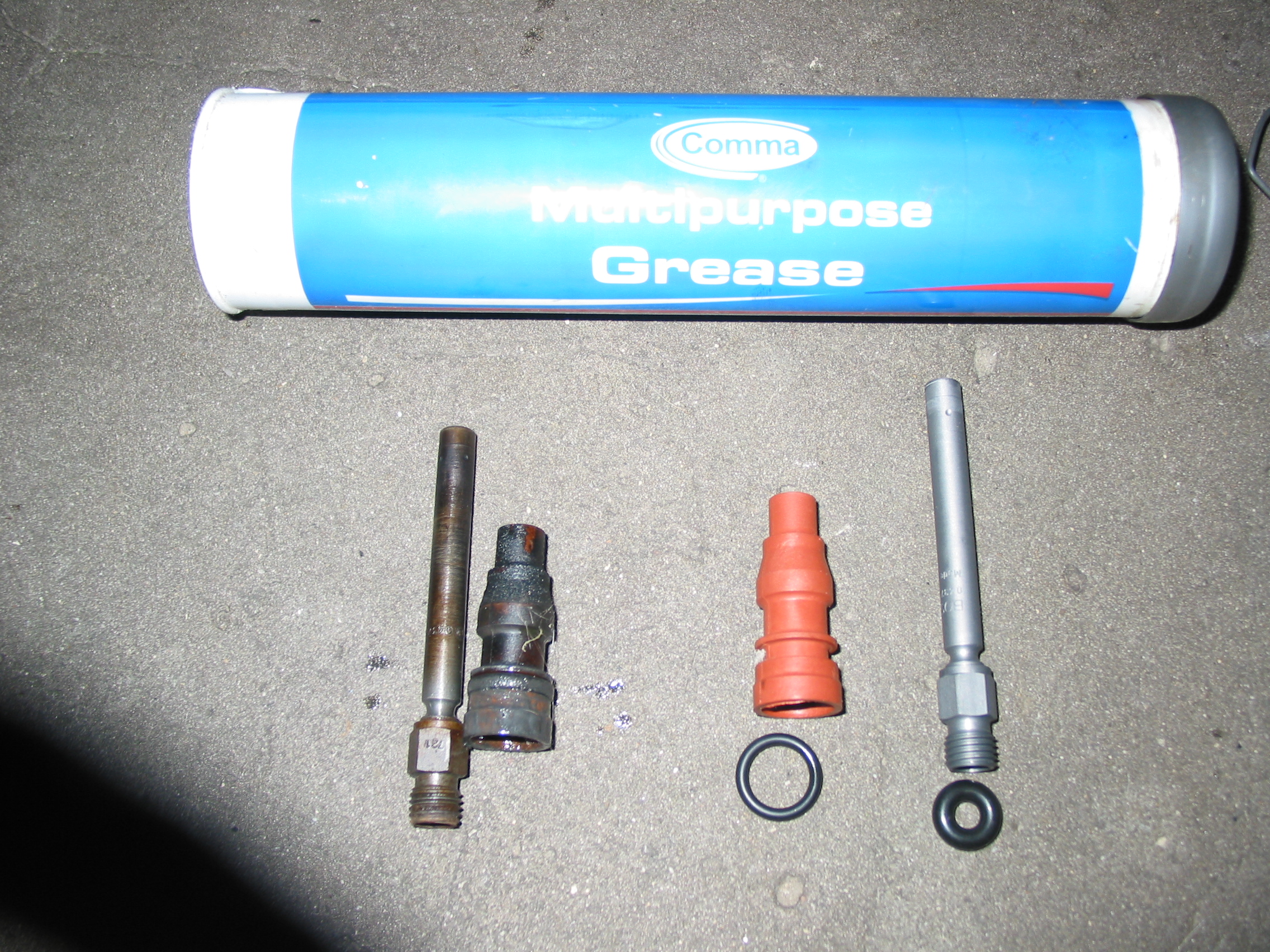

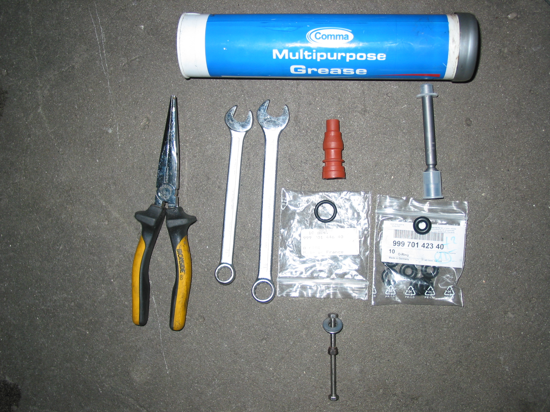

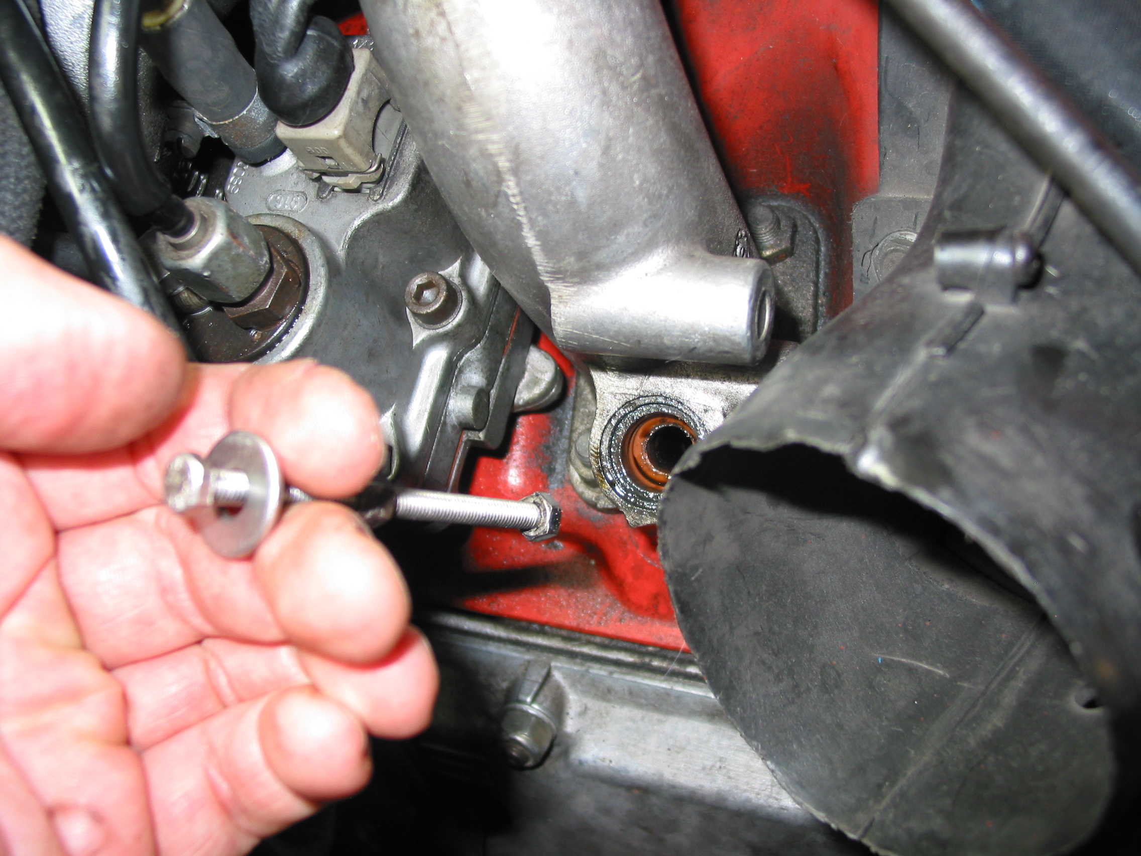

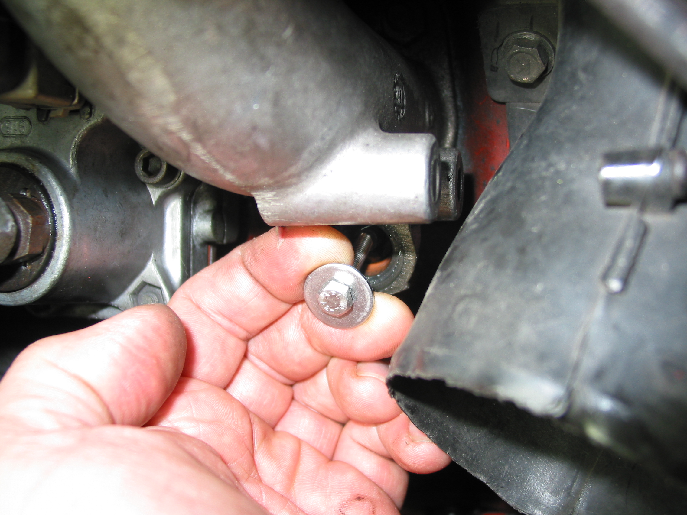

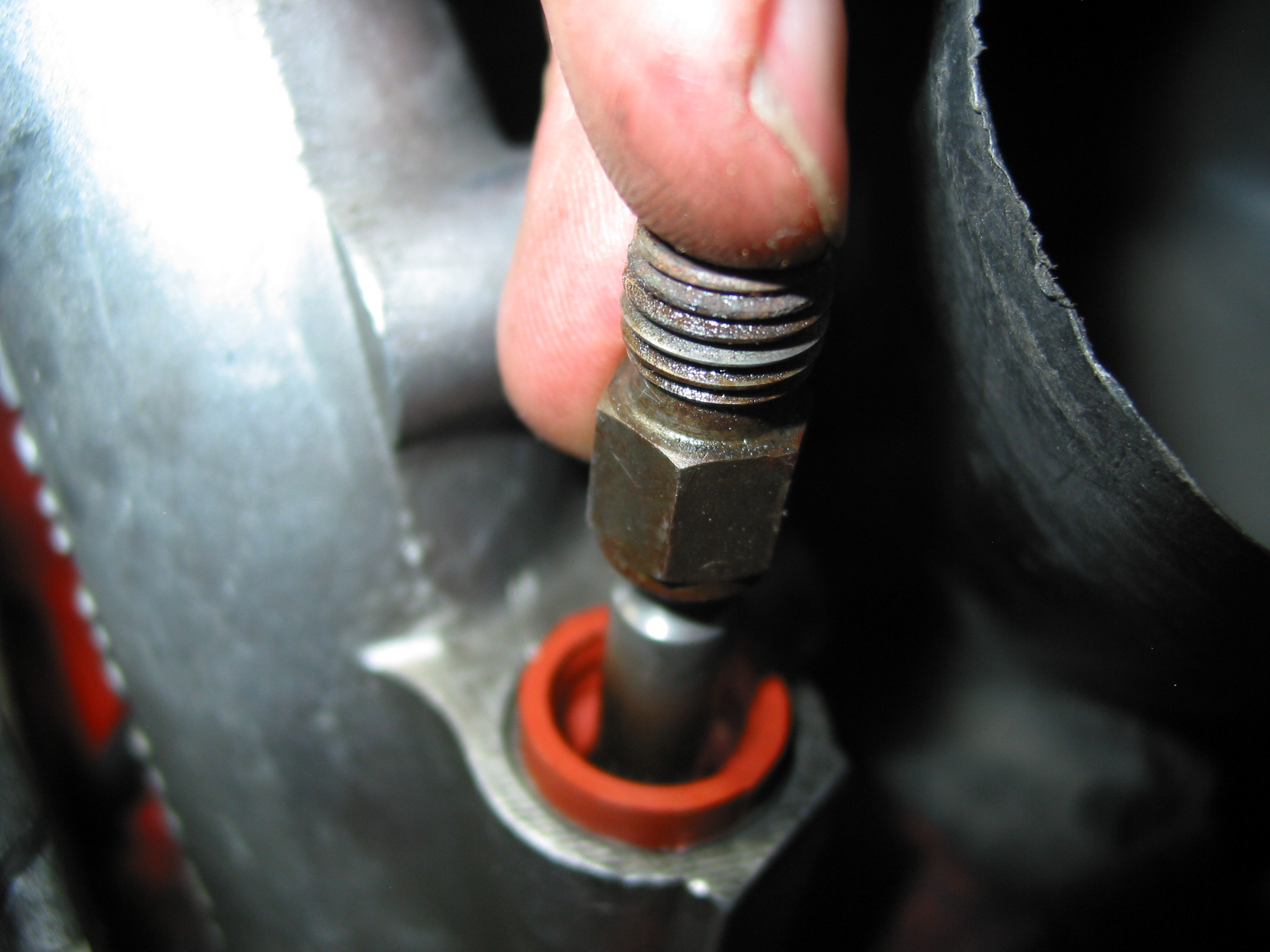

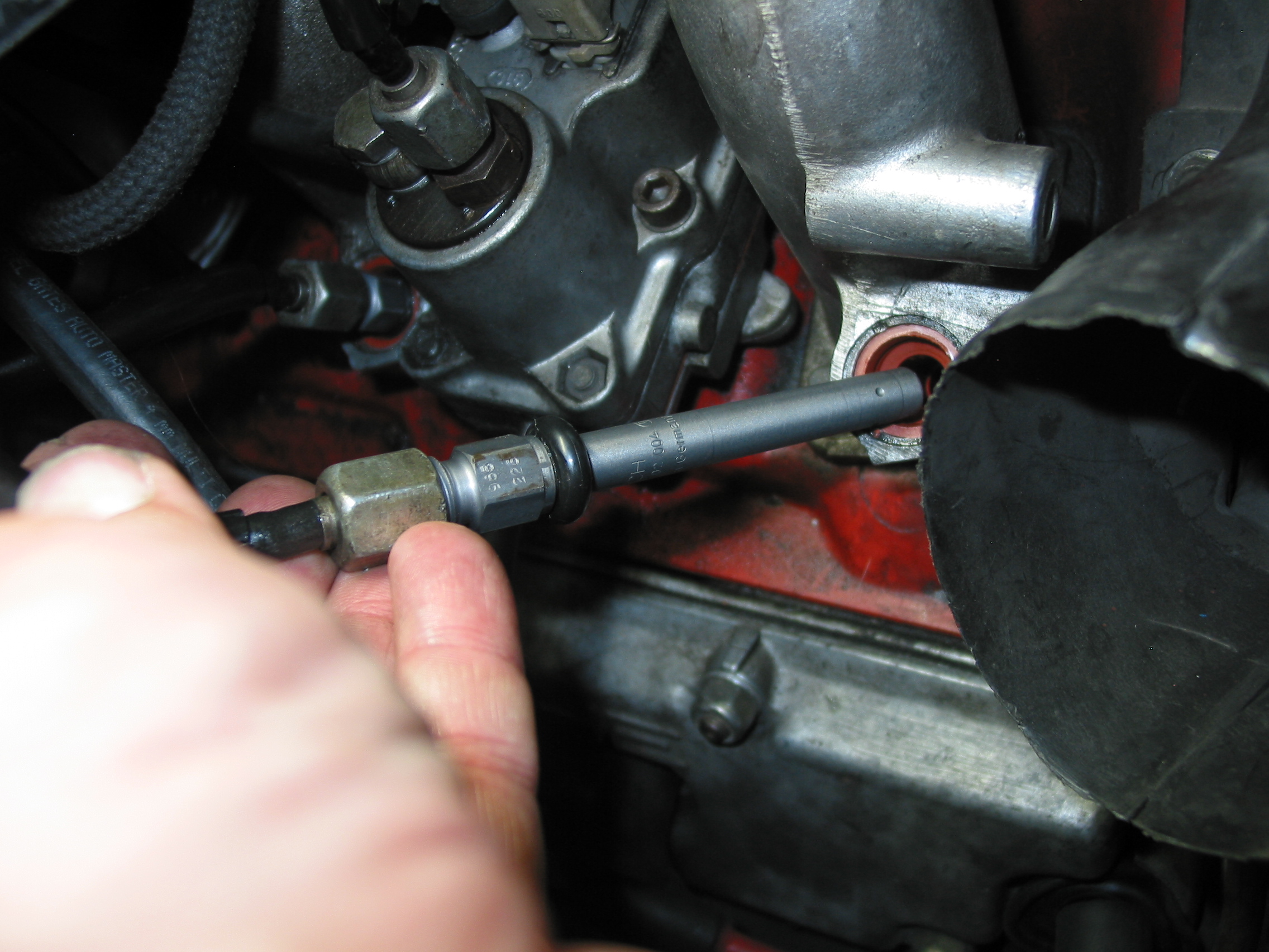

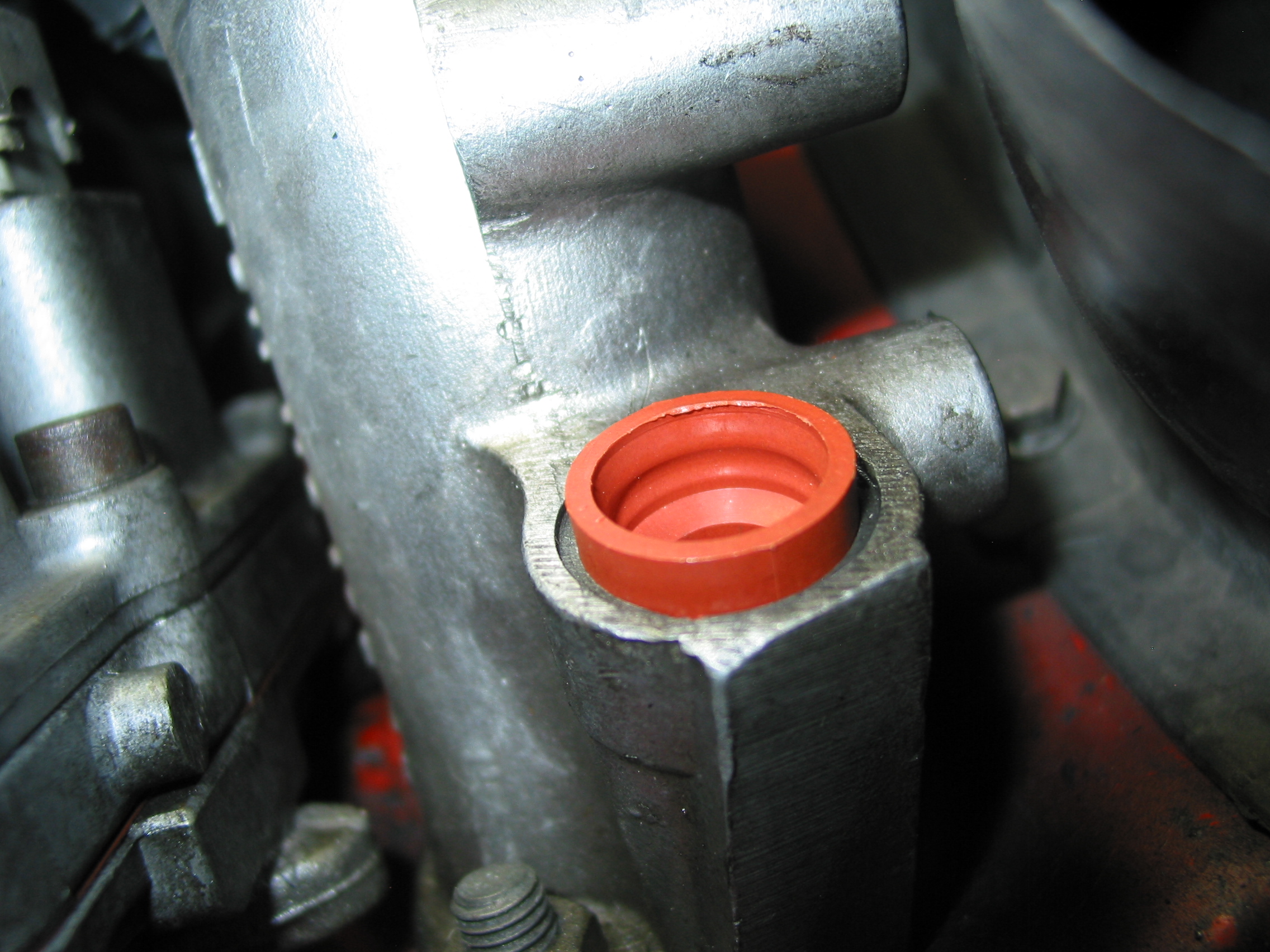

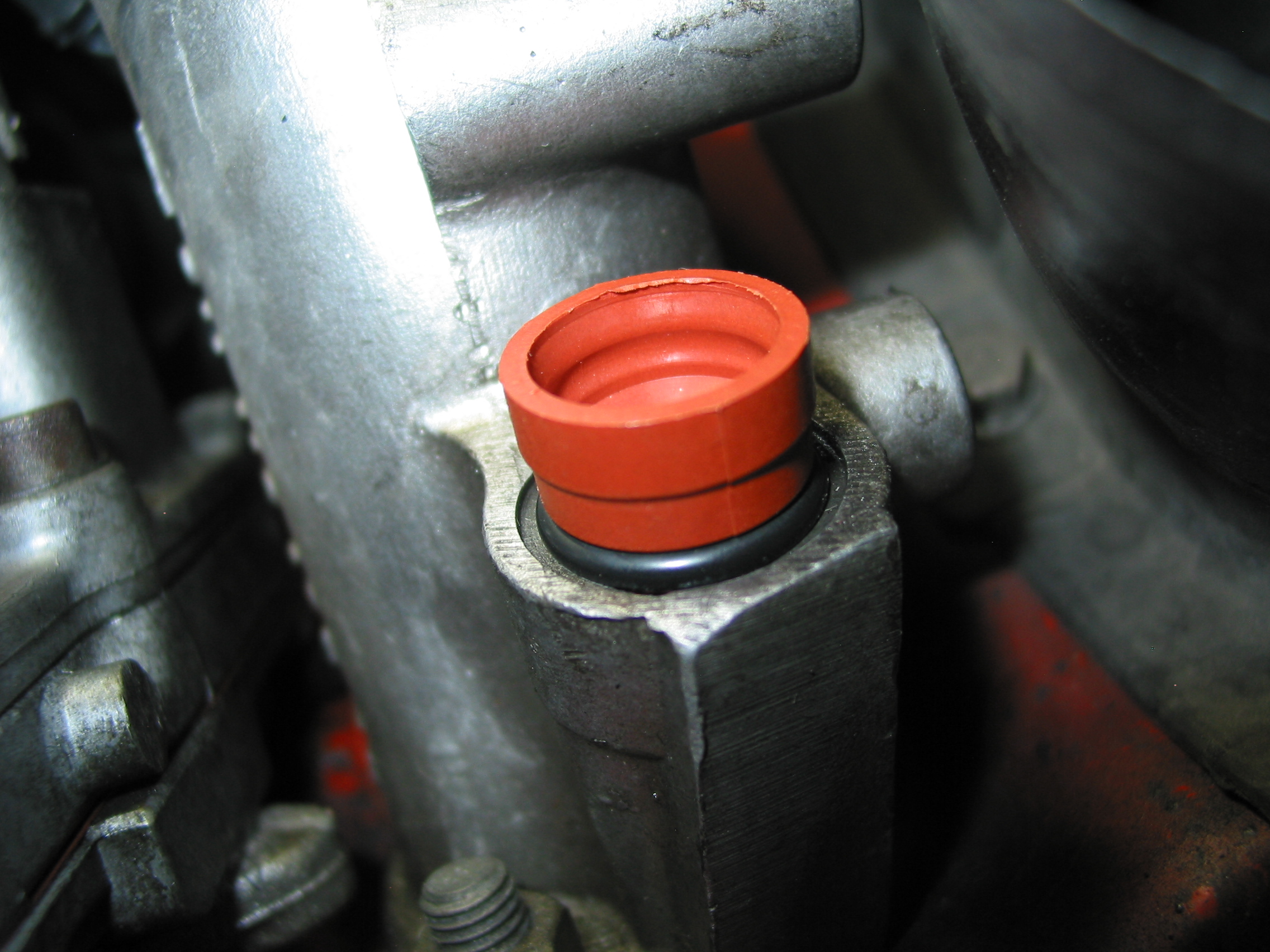

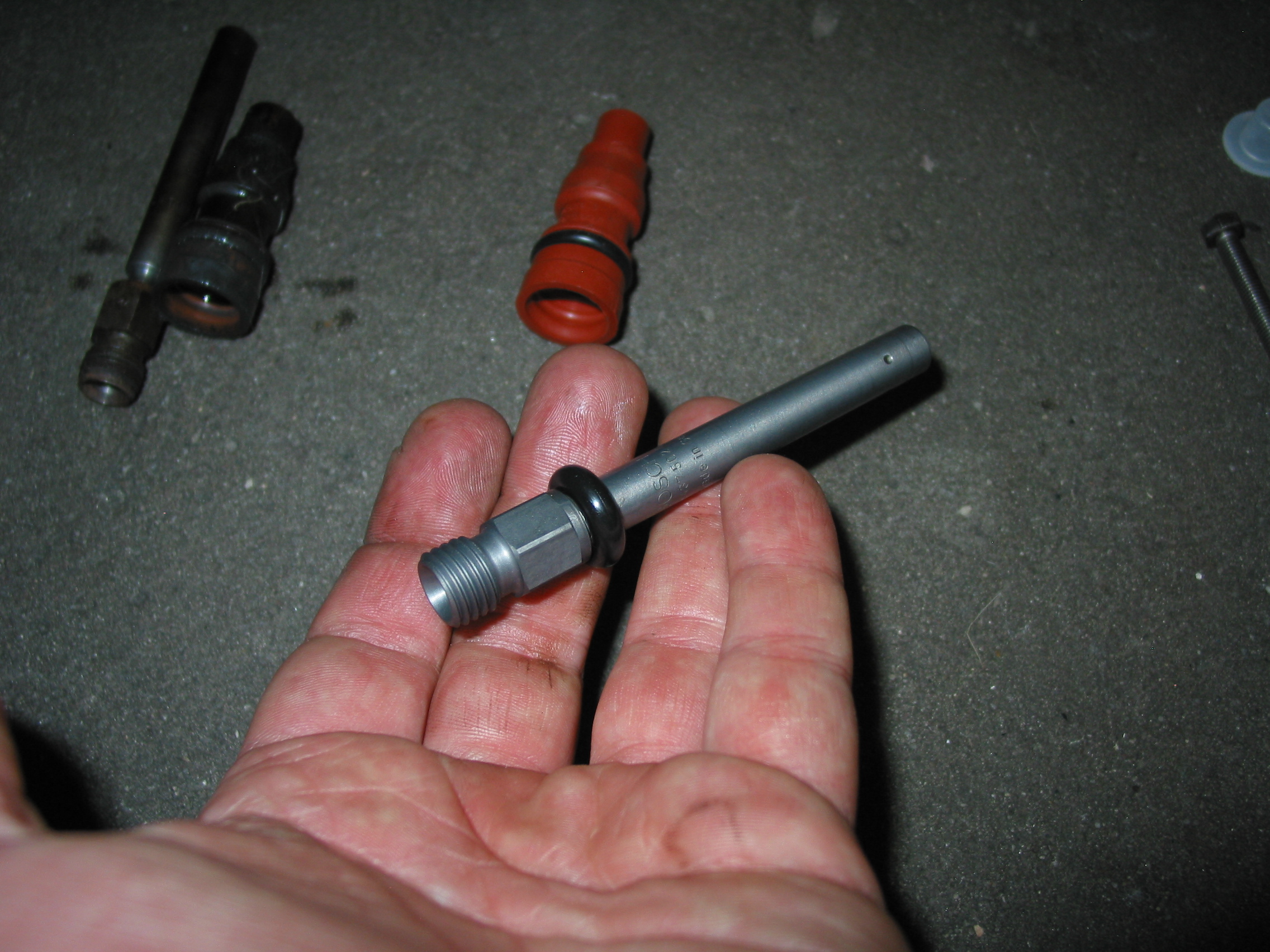

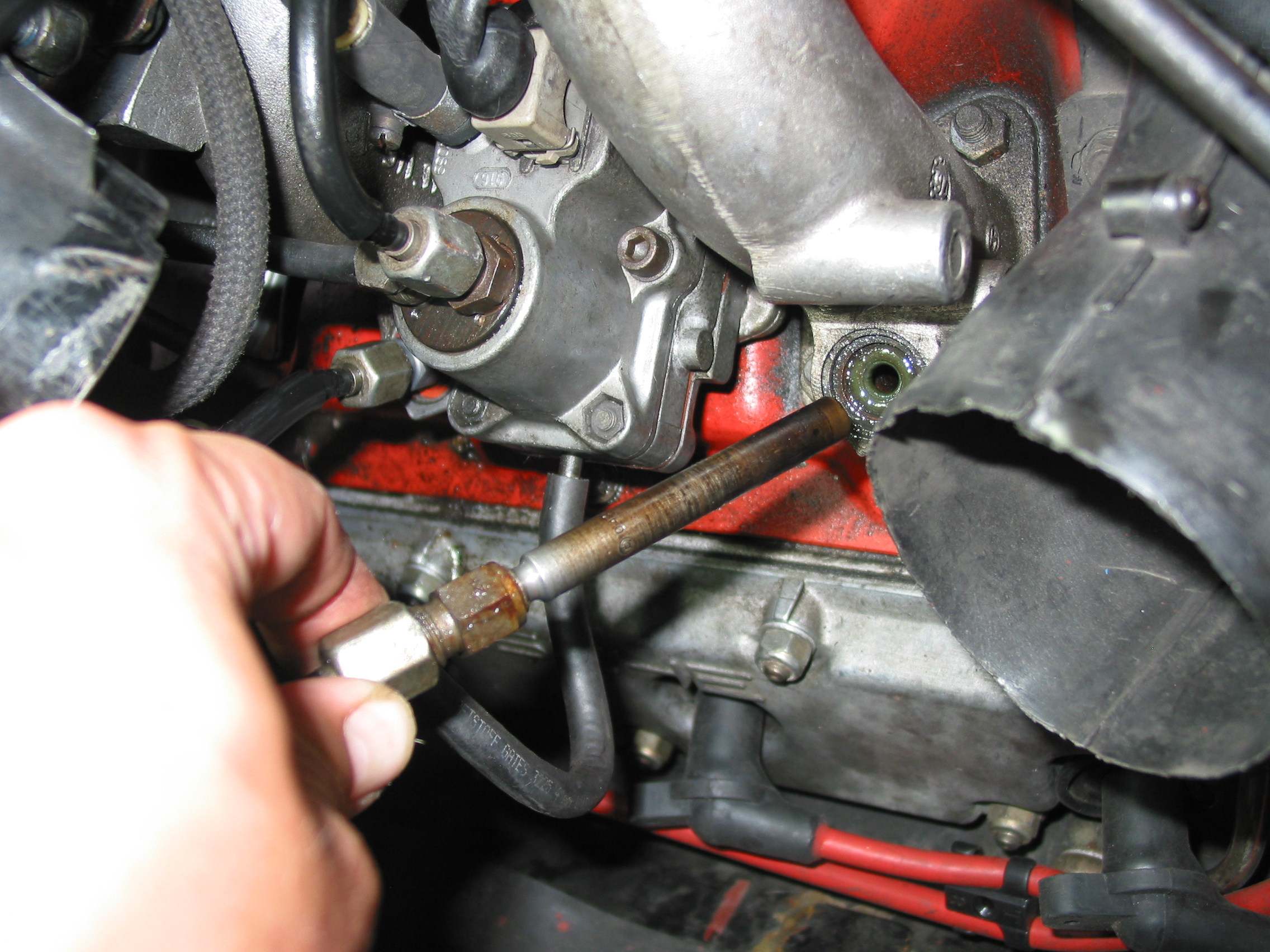

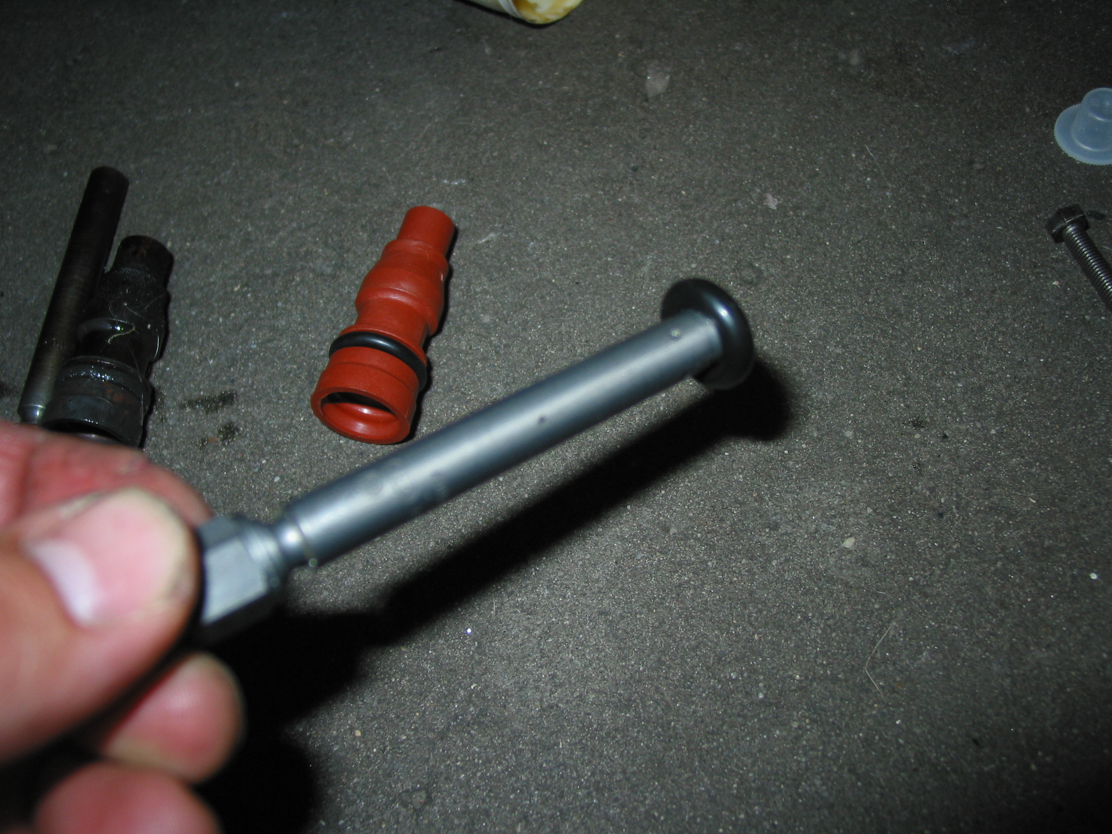

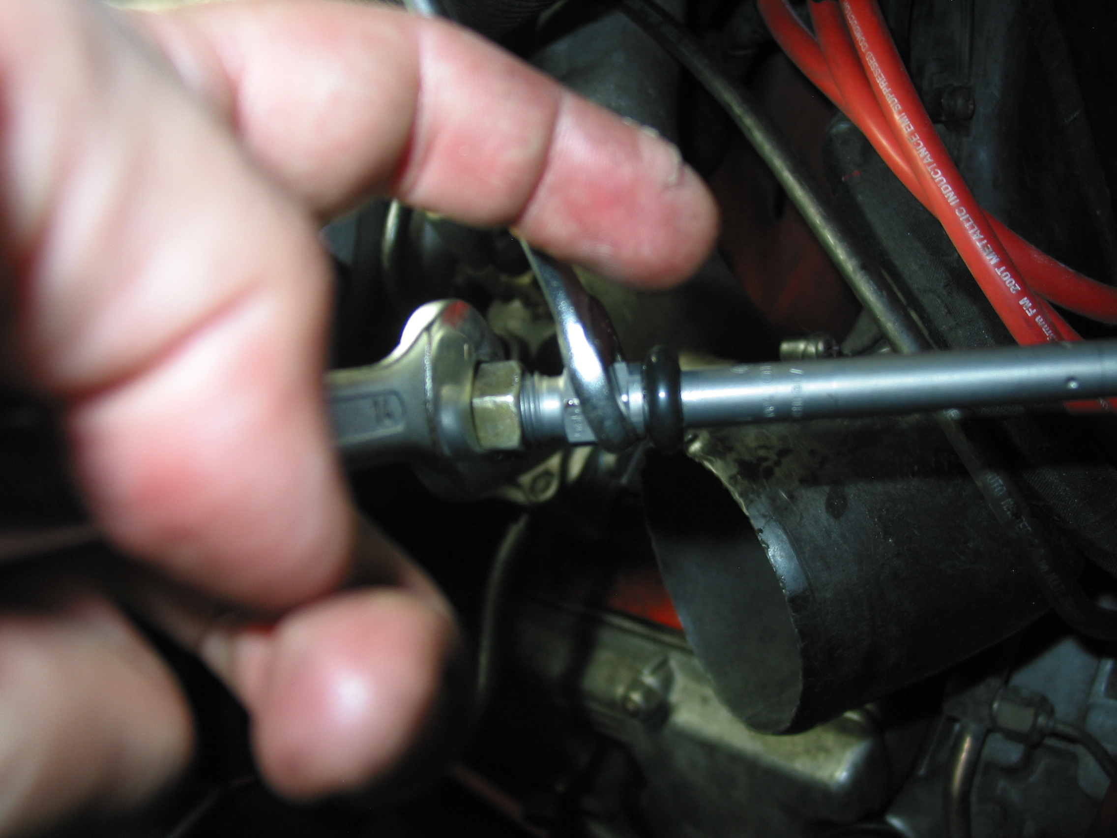

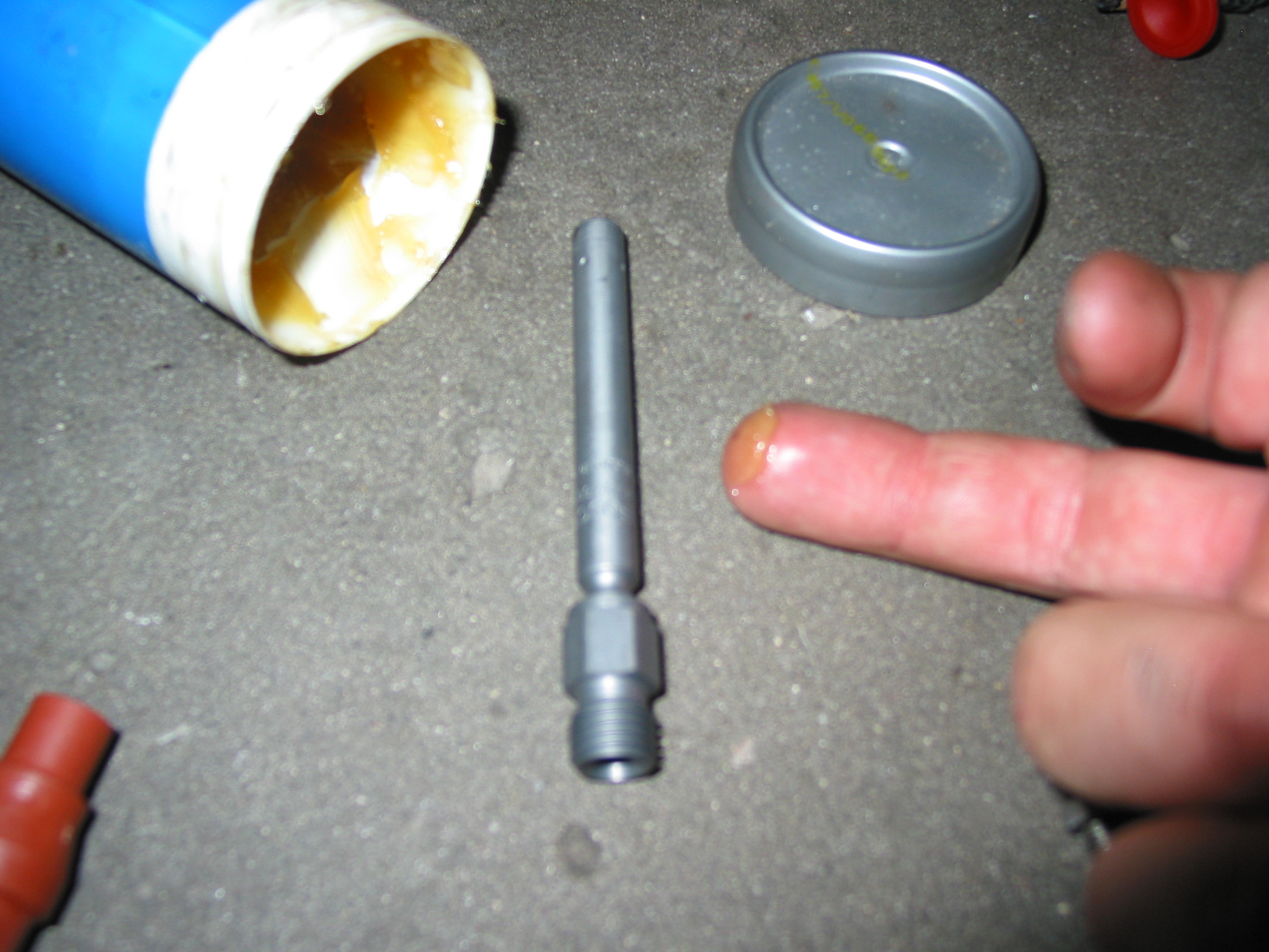

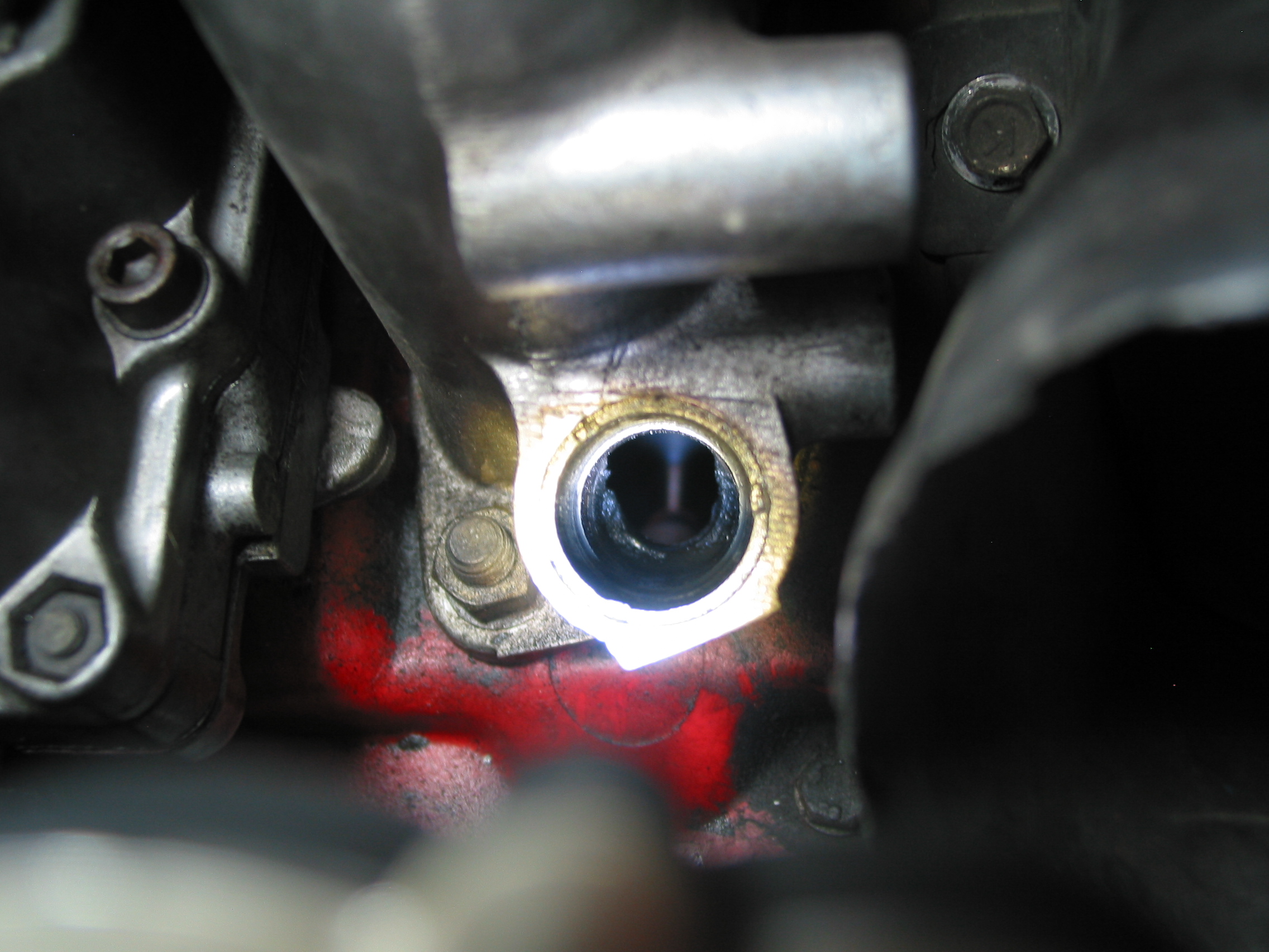

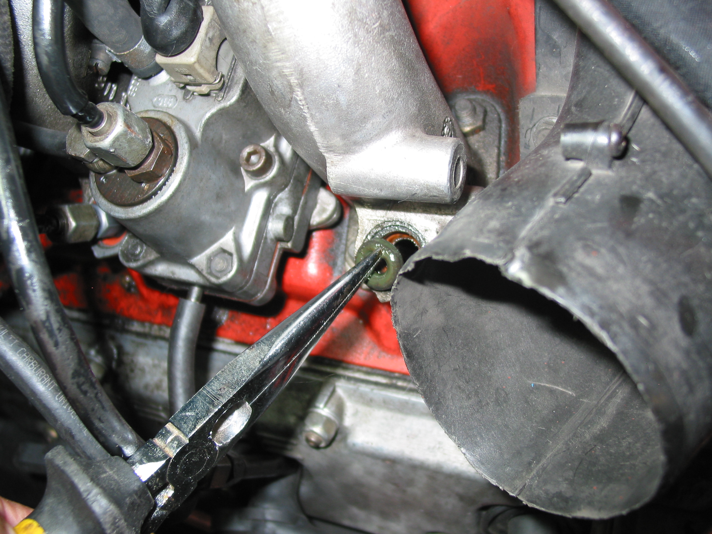

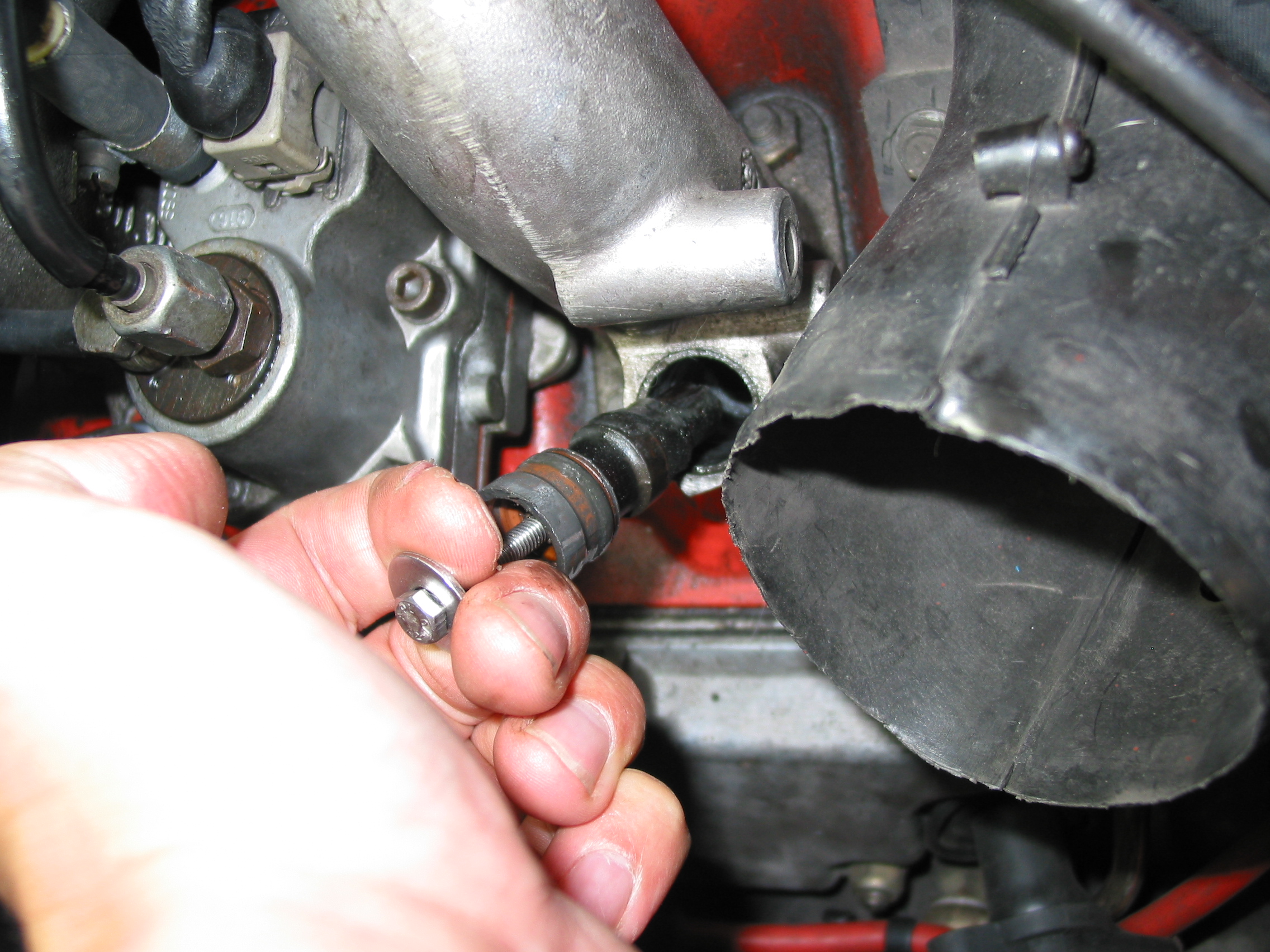

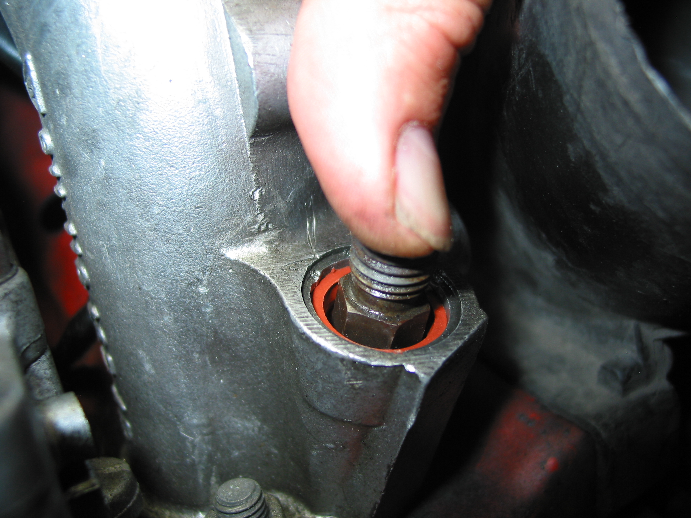

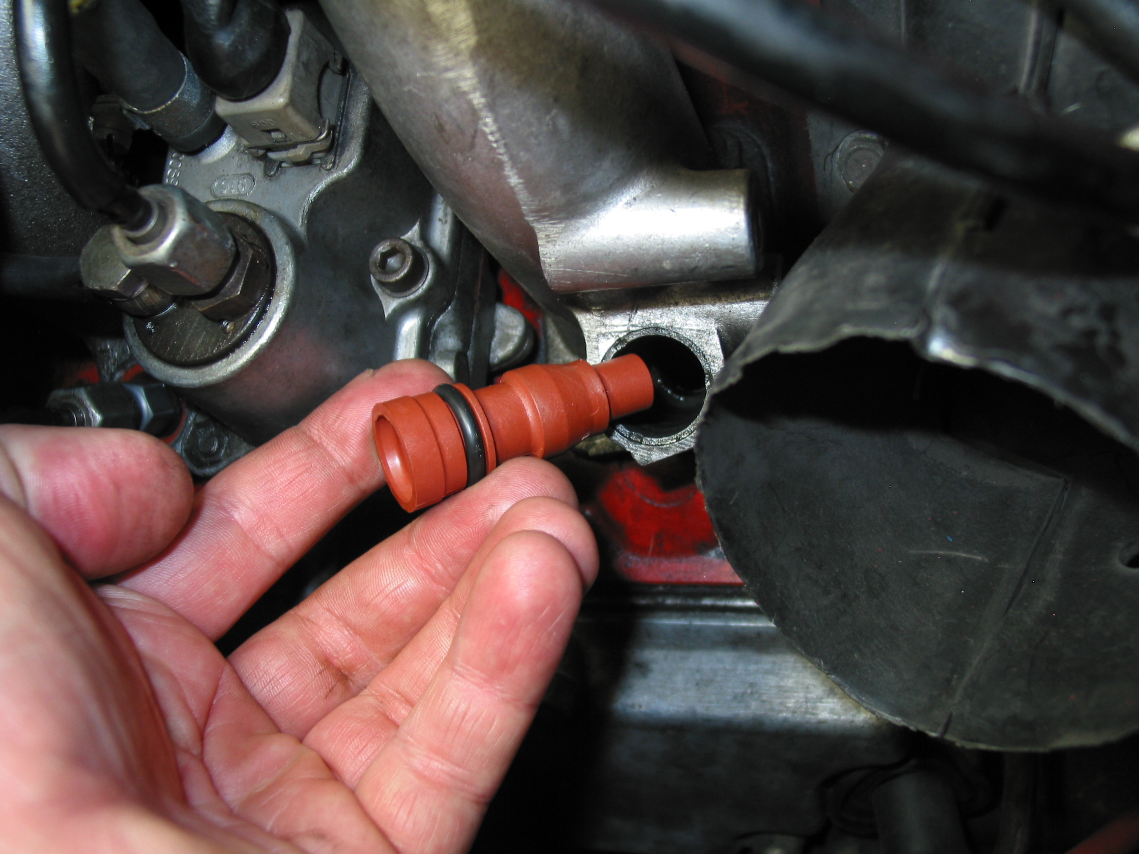

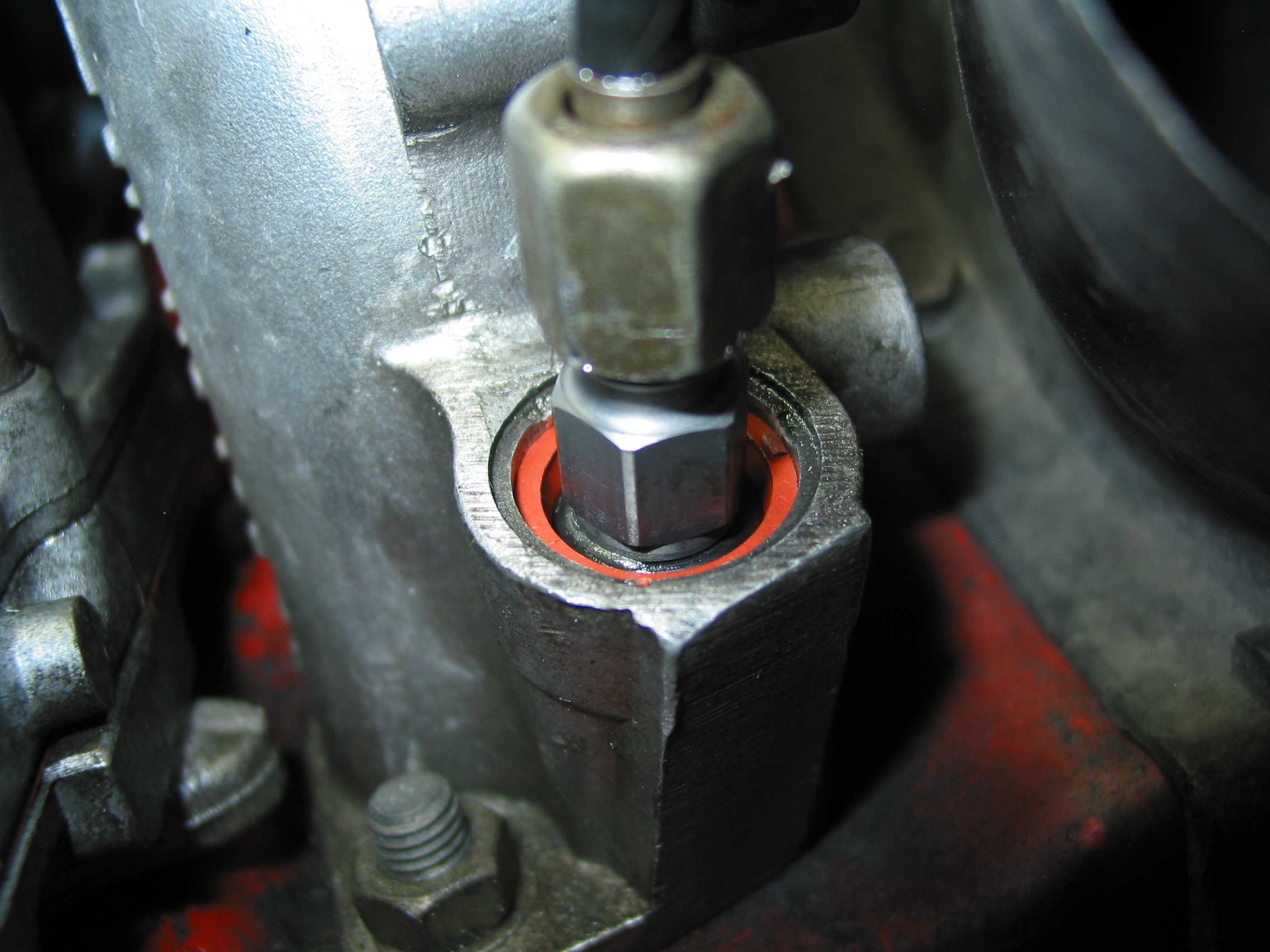

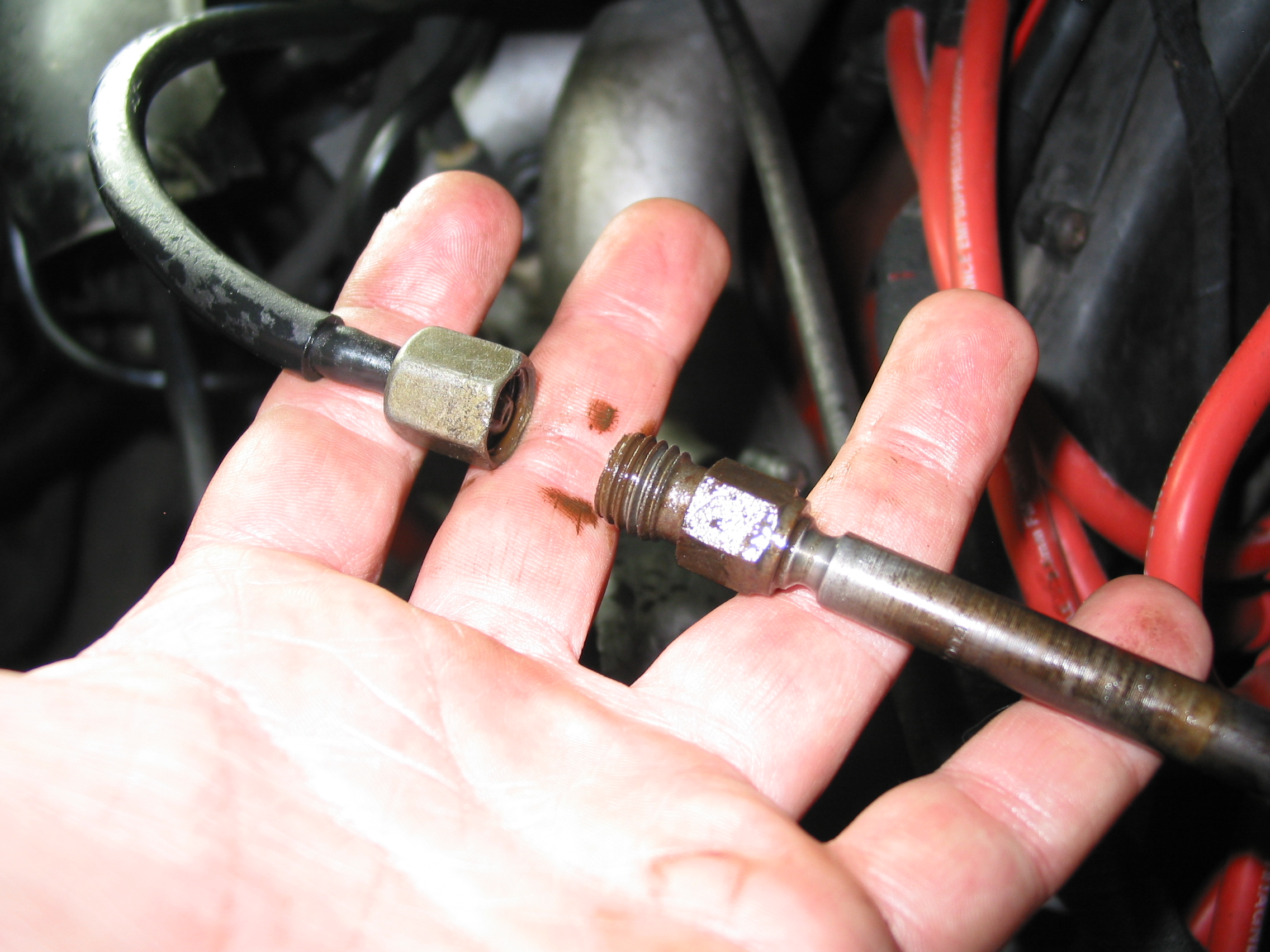

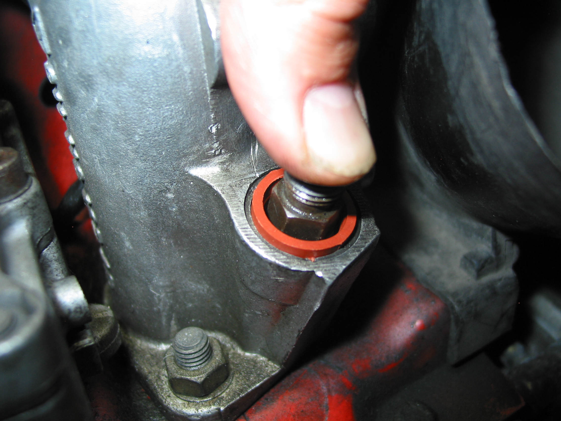

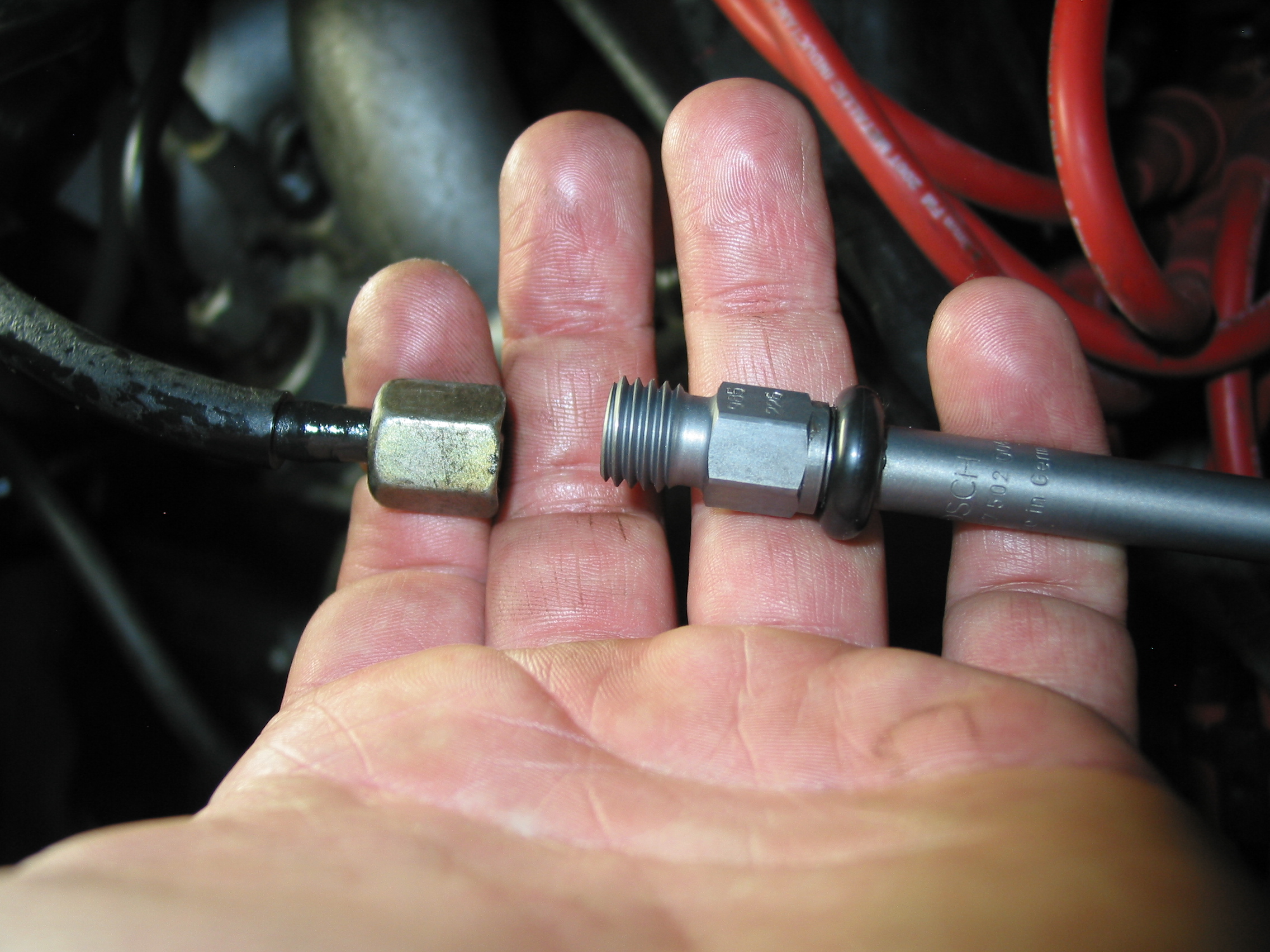

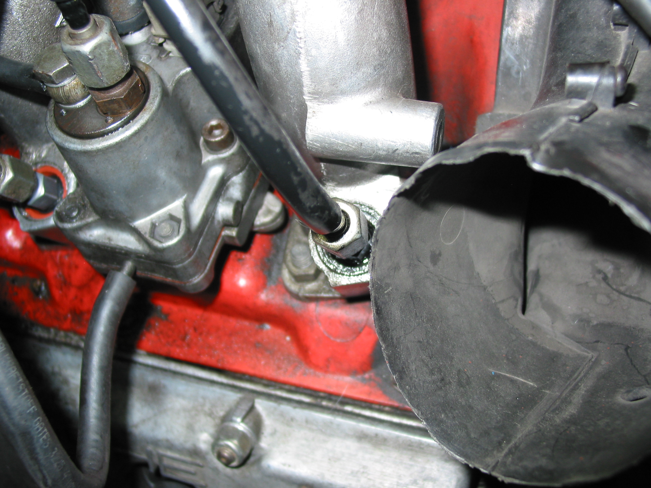

| cwuidard | le 31/10/2018 à 16:16 Petit tuto pour facilement changer d'injecteur et porte-injecteur pipe d'admission en place.En 30 étapes et en photo : Retirer tout ce qui gène pour accéder aux injecteurs ![]() Voici l'injecteur branché sur sa durite d'arrivée d'essence souple sur ma C3 mais en dur sur les SC je pense ![]() Retirer l'injecteur du porte injecteur en tirant dessus. Il se peut que le porte injecteur vienne avec ! Gaffe, si la bakélite est vieille, elle en devient cassante, il sera dans ce cas plus prudent de déposer les pipes d'admission ! ![]() Le voici sorti ![]() Il se peut que le joint de l'injecteur reste sur le porte injecteur, il faut le retirer ![]() Quelques outils (pince, clé, graisse, outil fait maison, un porte injecteur avec son joint et un injecteur avec son joint ![]() Retirer le porte injecteur avec mon super outil fait maison, une pince adaptée sera plus sûr ![]() J'insère l'outil et je tire fermement ![]() Ça vient tout seul ![]() Démonter la durite d'arrivée d'essence de l'injecteur ![]() Les voici désolidarisés ![]() On voit la queue de soupape d'admission au fond, gaffe à ne rien laisser tomber au risque que ça tombe jusque dans la chambre de combustion si la soupape est ouverte ! ![]() L'ancien matériel, la graisse et le nouveau matériel ![]() Placer le joint sur le porte injecteur ![]() Voilà qui est fait ![]() Graisser l'injecteur pour faciliter la placement du joint ![]() L'injecteur graissé ![]() Faire glisser le joint ![]() Voilà qui est fait ![]() Positionner le porte injecteur sur la pipe d'admission ![]() Voilà qui est fait ![]() L'enfoncer avec son pouce ![]() Pour l'enfoncer totalement dans la pipe, s'aider d'un injecteur .. ![]() ... avec le pouce ![]() Voilà qui est fait ![]() Revisser la durite d'arrivée d'essence ![]() Bien serrer ![]() Replacer l'injecteur dans la pipe ![]() et l'enfoncer fermement jusqu'à ce que le joint "disparaisse" ![]() Et voilà ![]() |
