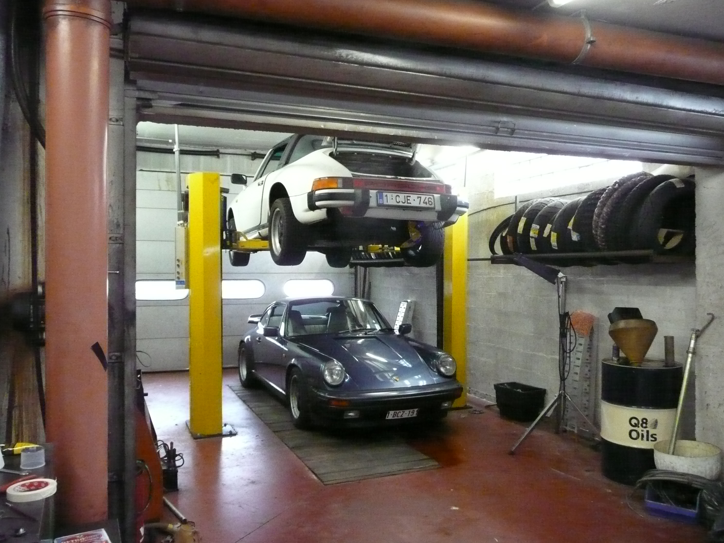

| marc-w | le 18/11/2018 à 09:50 et les gouttes d huile sur la voiture de madame !! |
| sebastien911 | le 18/11/2018 à 09:51 Puis de la flotte si c’est une Targa |
| marc-w | le 18/11/2018 à 10:02 voici ![]() |
| wazz | le 18/11/2018 à 11:37 Démonte Madame. |
| cdrik915 | le 18/11/2018 à 14:05 Avantage de la photo ci-dessus : la securité des vis sans fin cede , la 911 du haut ecrase celle du bas qui , a son tour , casse les planche de la fosse et se retrouve dedans bien coincée.Une pierre , trois coups. Bon , ca ne risque pas d'arriver , mais ca n'empeche pas de deconner. |
| sebastien911 | le 18/11/2018 à 14:07 Non ça peut arriver |
| cdrik915 | le 18/11/2018 à 15:11 Faudrait vraiment pas de chance alors. |
