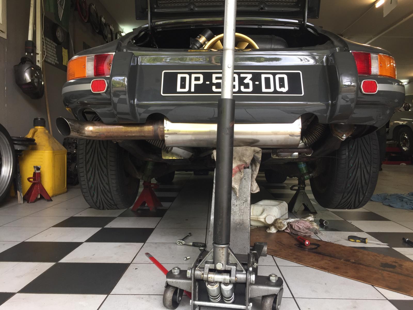

| Danydan | le 24/11/2018 à 14:38 Salut, j'ai ça et je suis très satisfait Billyboat |

| Px34 | le 24/11/2018 à 17:20 Dixit DanydanSalut, j'ai ça et je suis très satisfait BillyboatMeToo... Acheté d'occasion, tout inox, type SSI , marmite inox. Sonorité rauque lors des montées en charge, et hurlement à 6000... Top de top. |

| McFly_31 | le 24/11/2018 à 21:42 Bon beh j'ai commandé un pré-silencieux Racing et un silencieux Riva :DL'occasion fait le larron comme m' a dit Lonestar :) Black Friday oblige. Plus qu'à trouver des échangeurs Inox maintenant ainsi que le tube de liaison. Le montage SSI ne me parait pas simple du tout, d'autant que je veux conserver le chauffage. |
