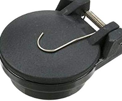

| riri2.7s | le 10/12/2018 à 12:11 merci aux internautes , après ouverture du filtre a air une vis intérieur soulevé, puis les 3 vis extérieur coté gauche soulevé puis avec une glace pour regarder derrière le moteur support de filtre à air éclaté ( photo en mp car je n' arrive pas à les mettre sur site)serait là mon soucis ? merci à tous |
| Px34 | le 10/12/2018 à 12:21 En fait petit cachotier, ce que tu as probablement omis de nous préciser, c'est qu'en démarrant le lendemain elle avait "pété" un grand coup avant de ne plus vouloir démarrer!Et tu n'as pas de Pop-off valve... Et bim la boite à air... |
| Marco911914 | le 10/12/2018 à 13:16 Alors riri ... elle a "pété" ou pas lors de ton 1er essai de démarrage ??? ... car je partage l'avis de Px34 ... |
| riri2.7s | le 10/12/2018 à 13:48 oui à PX34 et Marco vous avez totalement raison ………… que me reste t il à faire ??? |
| Px34 | le 10/12/2018 à 13:53 Acheter une nouvelle boite à air avec Pop off valve !De façon à ce que la prochaine fois que tu as un Backfire au démarrage, tu n'exploses pas ta boite à air! Message édité le 10/12/2018 |
