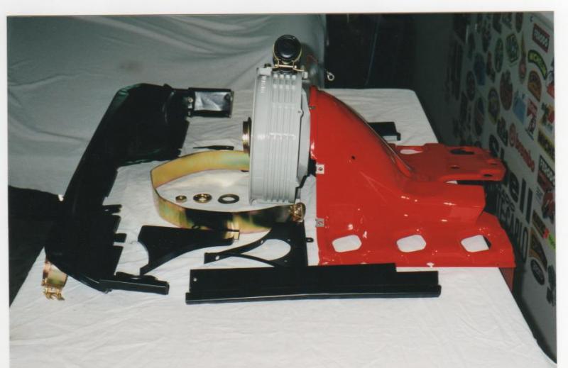

| wazz | le 06/12/2018 à 09:56 Elle est vraiment attaquée par l'oxydation ? La mienne l'était pas mal, mais j'ai préféré la décaper et la polir le plus finement possible, puis l'envoyer au bichromatage avec d'autres pièces. Vu le prix des sangles neuves aujourd'hui... Attention au couple de serrage de la vis BTR quand tu remets en place, c'est trompeur, mais il faut seulement 12 Nm, sous peine de péter la sangle. |

| Marco911914 | le 06/12/2018 à 11:59 Dixit wazzElle est vraiment attaquée par l'oxydation ? La mienne l'était pas mal, mais j'ai préféré la décaper et la polir le plus finement possible, puis l'envoyer au bichromatage avec d'autres pièces. Vu le prix des sangles neuves aujourd'hui...+10 Pour avoir vu la sangle de Gilles (wazz), peux te dire qu'au regard de la "modique somme" d'un bichromatage (avec d'autres pièces !!), le résultat est superbe ... Comme neuf !! ... et comme précisé : "attention au couple de serrage de la vis BTR" ... (Toujours de bon conseil, Gilles ) |

| JC26 | le 12/12/2018 à 11:29 Dixit wazzElle est vraiment attaquée par l'oxydation ? La mienne l'était pas mal, mais j'ai préféré la décaper et la polir le plus finement possible, puis l'envoyer au bichromatage avec d'autres pièces. Vu le prix des sangles neuves aujourd'hui... ![]() Je confirme et résultat plus en adéquation avec l'ensemble . |
| françois | le 12/12/2018 à 18:14 oui, mais là c'est tout propre, ... mais pendant combien temps ...déjà en repassant la sangle au niveau des demi carter moteur, cela gratte le bichromatage, après je n'ai que la sangle à faire bichromater |
