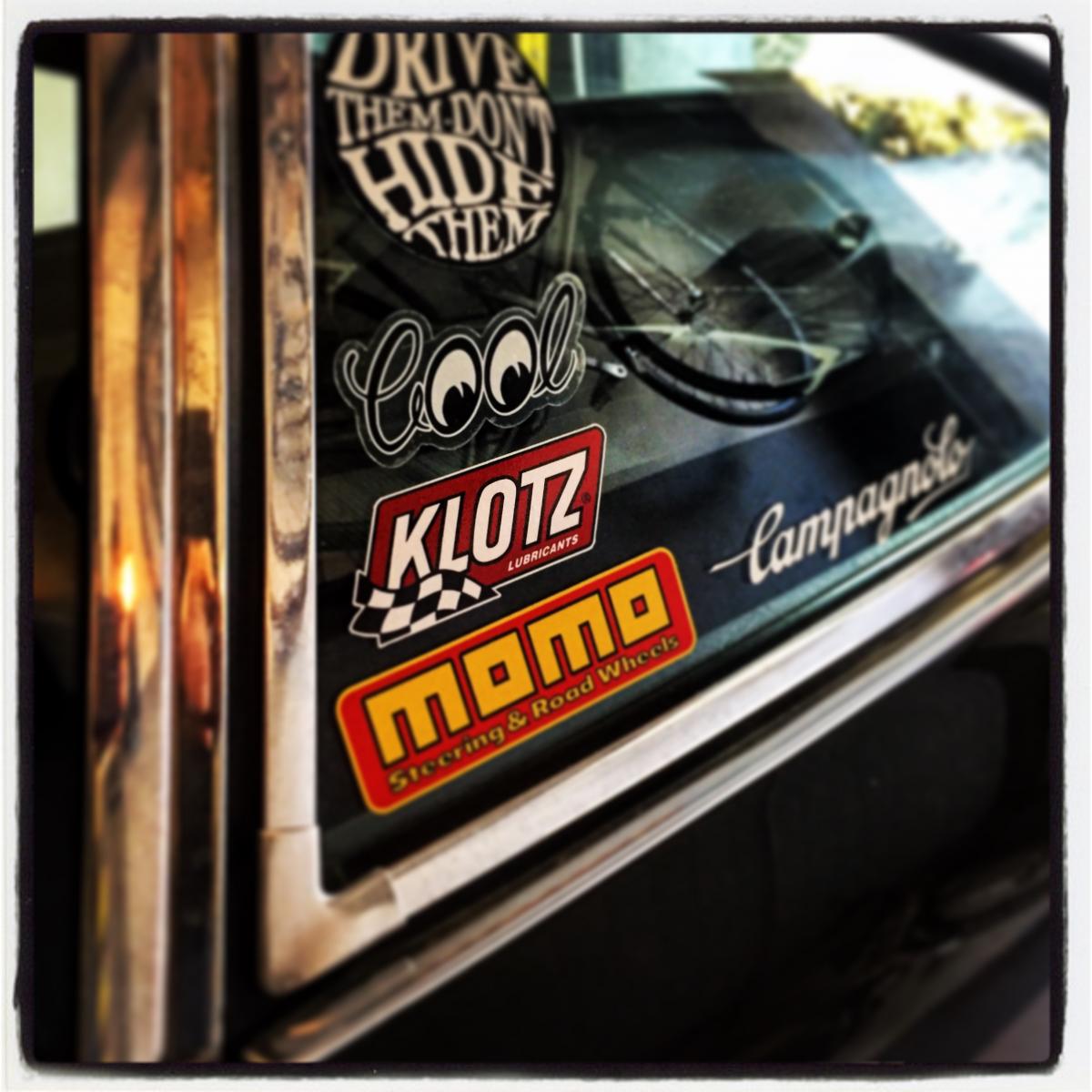

| florent78 | le 15/12/2018 à 19:49 Bonjourje cherche qq photos d encadrement de porte et joncs en finition anodisee type alu brosse je n arrive plus a retrouver merci pour l aide |
| Px34 | le 15/12/2018 à 20:05 HelloFinition alu poli, en l'occurence par une société qui fait du polissage Miroir. Au départ, aluminium anodisé noir. Alu brossé, tu auras un rendu mat. |
| florent78 | le 15/12/2018 à 20:10 Je cherche un type alu brosseun peu comme certaines coques de laptop merci pour la photo |
| targa 29 | le 16/12/2018 à 19:39 Si tu veut de l 'alu brossé tu prends du scotch brite comme pour la tôle inox sur les Targa, par contre l 'alu s'oxyde avec le temps et c'est mieux de les anodiser par la suite et il faudra tout démonter tes vitres avec le joint pour remettre tes jonc en place. |
| florent78 | le 16/12/2018 à 21:09 Yesje sais que l anodisation est obligatoire pour la protection et durcir avez vous une photo d un encadrement fenetre en alu brosse ? merci |
