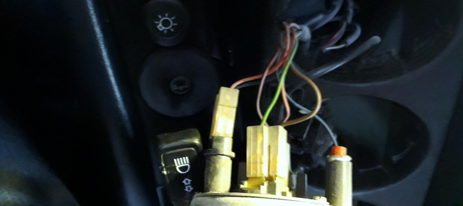

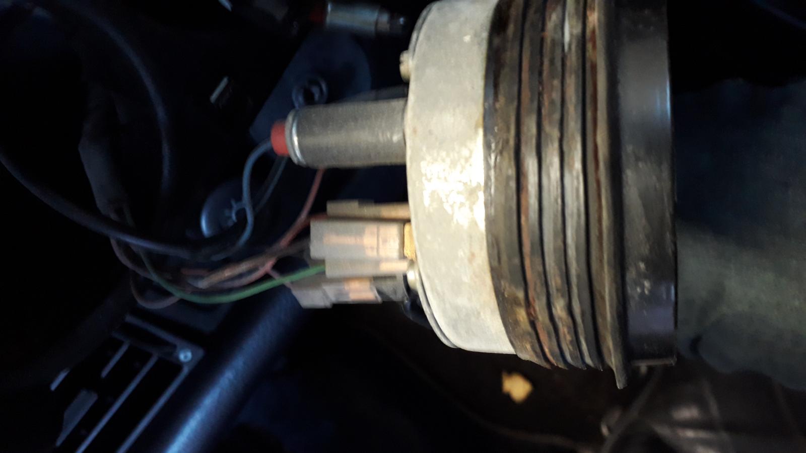

| pierrot34 | le 16/12/2018 à 10:47 Coucou, Aujourd hui qu il pleut, je voulais remettre en )place mon compteur...sauf que je ne retrouve plus le petit papier ou j avais fait mes repères.,pour le branchement !!... si un de vous a une photo !!!!! MERCI !!!! et bon week end |
| mario21 | le 16/12/2018 à 18:26 Bonjour, ça doit être ça.20180305_174836.jpg 20180305_174842.jpg |
| Gedeon25 | le 16/12/2018 à 19:28 sonne avec un testeur pour trouver déjà ton + (cable seul noir/rouge ) et ta masse (souvent 2 ou 3 fils marron/rouge)le + c’est la cosse toute seule la masse c’est l’opposee. juste après la masse, le câble de signal (marron/rouge ou vert) la cosse après blanc/rouge c’est le régulateur de vitesse si tu l’as |
| pierrot34 | le 17/12/2018 à 18:33 Super, merci à Gédéon et Mario... |
