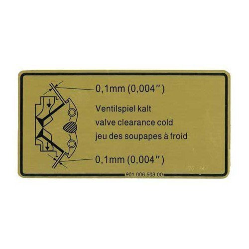

AUtre question, je vais faire mon réglage culbuteur, pas de risque à faire tourner le moteur sans huile pour les différentes positions

concernant mon reglage de culbuteur, je peux le faire moteur au sol même sinpas d’huile dans moteur ?
et connais tu les valeurs pour la 930

salut eddy, bien sur que tu peux régler au sol; c'est plus confortable 0,1 mm à 20°C Il fait pas froid en ce moment, profites en

Salut , réglages culbu comme dit plus haut, enlève les bougies et tourne sur la poulie de vilo, sinon il va falloir forcé

Pour ceux qui connaissent bien la turbo, rien de particulier a savoir , est ce comme la SC un doigt d'allumage qui tourne à l'envers ?
Ma procédure
ordre d'allumage : 1-6-2-4-3-5
Je place ma poulie vilo sur Z1 et je suis soit en 1 ou en 4 , pour savoir je regarde lequel cylindre a ses culbuteurs de libre ( avec du jeu à la queue... on se comprends) à l'admission et a l'échappement .
Cylindre 1 : réglage 1mm a admission ( au dessus ) et échappement (dessous)
Poulie 120° sens horlogique > reglage du 6, + 120° réglage du 2, + 120° (retour sur Z1) réglage du 4, et ainsi de suite pour 3 et 5.
2 tours de vilo pour un cycle moteur complet .

0,1 mm (pas 1 mm). Et pour distinguer entre 1 et 4, tu peux défaire ton capot de distributeur, tu verras bien où se situe le rotor.
le 23/12/2018 à 21:13
Oui 0,1 :). En plus j’ai la jauge

Les durites ce sont tout simplement un recouvrement d'une gaine qui ne n'est pas le conducteur principal , pas besoin de mettre un collier ce n'est pas nécessaire c'est stupide si je peux me permettre , ce recouvrement permet en cas de frottement avec un autre tuyau de ne pas attaquer , percer , user le tuyau principal donc tracasse pas !!! Ensuite , sens horlogique , il n'y a que le sc qui tourne en sens anti horlogique !!! tu pouvais le vérifier en retirant la tête de distributeur , tu fais tourner ton moteur poulie moteur vers sens horlogique et tu observes le sens de rotation du doigt !pour la suite oui ton ordre de réglage est celui de l'allumage et tu démarres bien entendu en sachant que tu sois bien sur Z1 compression et tu règles en commençant ton 1 cylindre compression , repère ton fil allumage sur le tête ou tu retires bougie premier cylindre , tu places un sifflet et tu tournes ton vilebrequin ainsi tu repères ta compression tu peux me sonner , félicitations pour ton choix et tu verras ce n'est pas compliqué il suffit de le faire

oui tu peux le faire , ce n'est pas avec une si petite vitesse que tu vas gripper ton moteur . Tu as des risques uniquement quand tu as de l'allumage de la combustion dans le cylindre qui lui transmet des gros efforts sur le piston vers le vilebrequin . Ce que tu auras c'est de la sortie d'huile quand tu feras tourner ton moteur

ca y est c’est fait avec piet , et bien il etait temps car partout il y avait beaucoup plus que 0,1mm.
on en a testé qqs uns avant reglage il y avait tjs entre 0,2 et certains 0,3 mm.
encore une chose que j’avais payée au garage il y a a peine 2000 km .
