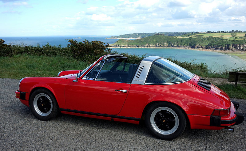

Jakez | le 27/12/2018 à 20:39 Dixit sebastien911+1 peintes en gris en 16 impossible ça passe pasFaux, la preuve en image : |
sebastien911 | Ailes plates ?? le 27/12/2018 à 20:42 |
