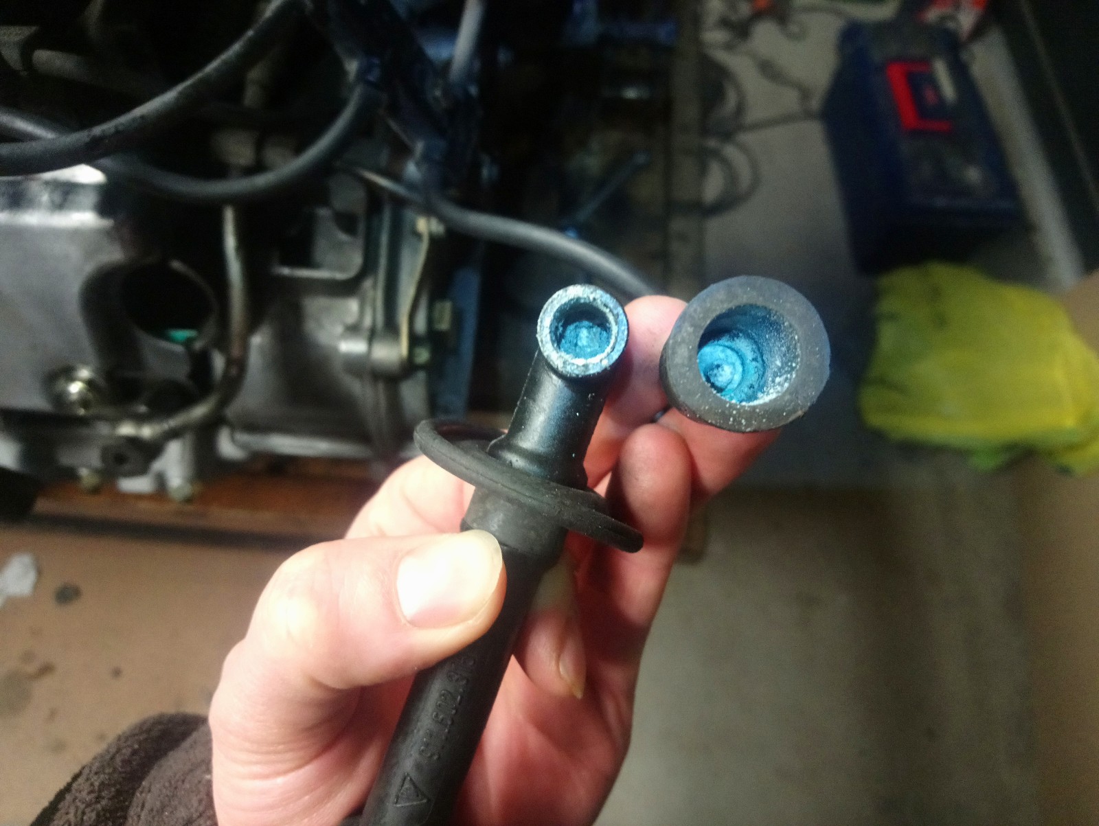

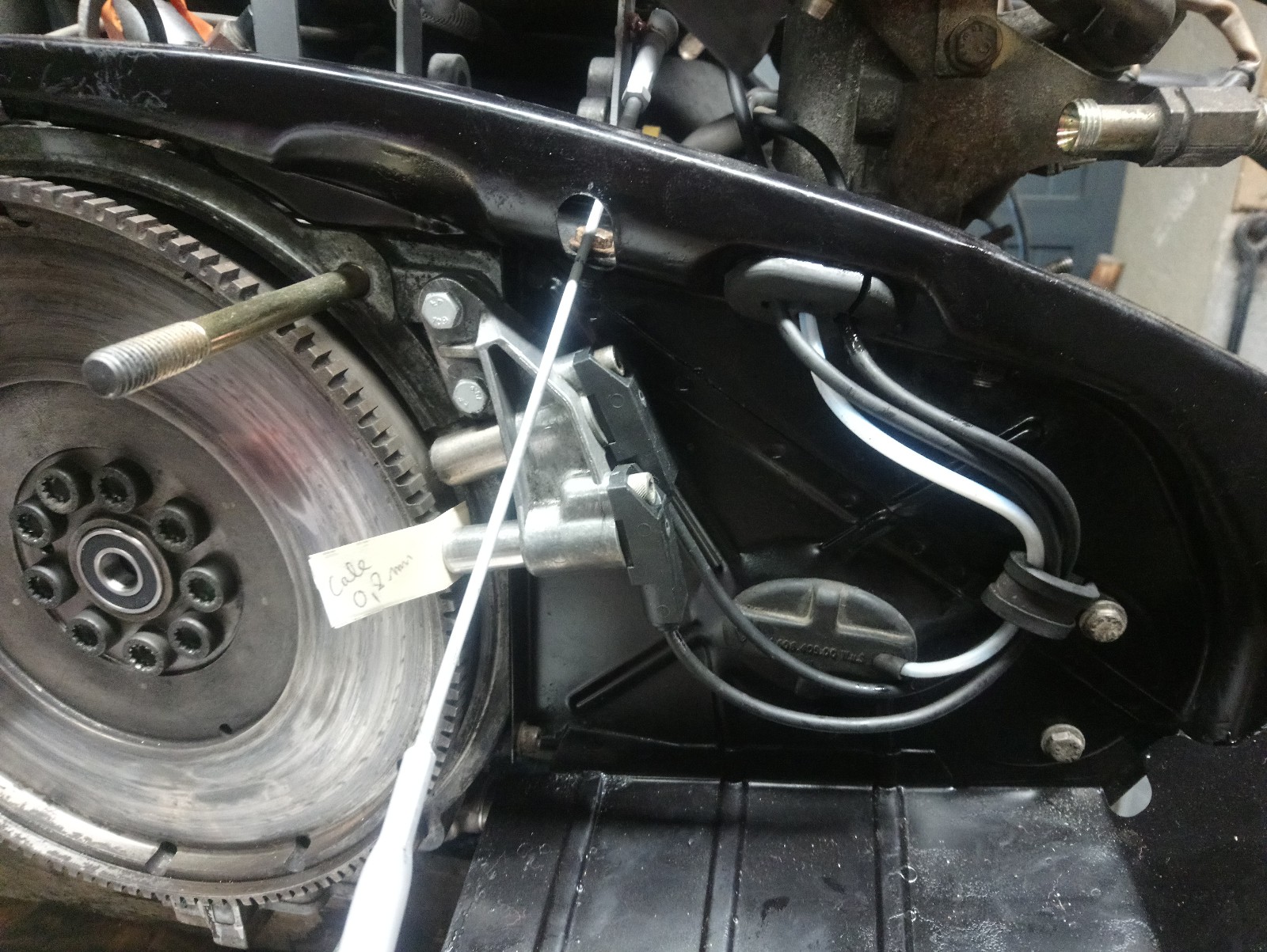

| alfa | le 07/01/2019 à 10:13 ![]() Salut Voici les capteurs pour les changer regarde dans les articles techniques Montage et démontage du capteur pmh publié par Xabi le 22/09/2008 J'ai à peu près les mêmes symptômes mais j'ai trouvé aussi un antiparasite cylindre n1 hs À plus Éric |
| LuxInterio | le 07/01/2019 à 10:20 Merci pour vos réponses Titivier & Alfa.Les 3 capteurs ont été changer il y a trois mois. Par contre cette histoire d'antiparasite m’intéresse. Mais si cela viendrai de ça le moteur tournerai sur 5 cylindres et ne calerai pas d'un coup non ? |
| alfa | le 07/01/2019 à 10:46 Vérifié quand même tes connecteurs ça me semble pas tout à fait ça comme dit titiverSinon voici mon antiparasite hs ![]() Ça coût rien de vérifier les 6 |
