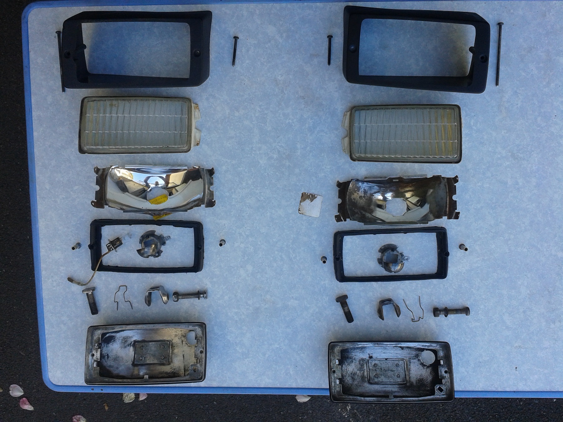

| JOEL25 | le 12/01/2019 à 11:09 Réfection il y a 2 ans.![]() |
