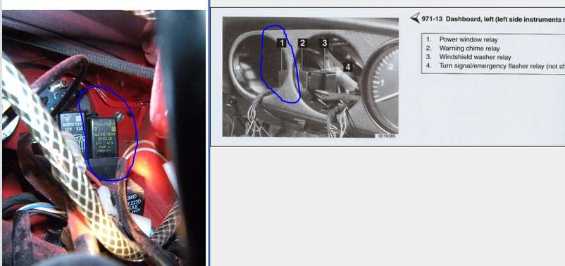

| titoubis | le 20/01/2019 à 18:43 ![]() Emplacement du relais de vitres électriques, derrière les 2 compteurs à gauche Est-ce que tu entends ton relais quand tu ouvres ta porte sans mettre le contact ? Si tu veux shunter le relais, tu le vires et tu connectes le clip 30 au 87 (les noms doivent être gravés sur le plastique) et tu regardes si les vitres bougent. Message édité le 20/01/2019 Message édité le 20/01/2019 |
