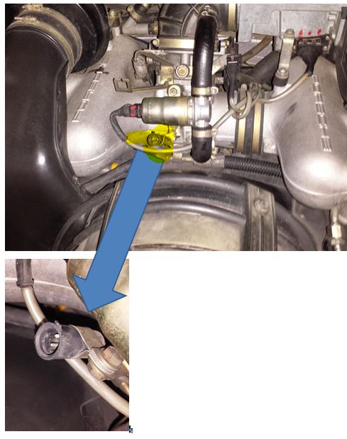

Est-ce qu’une bonne âme peut me faire quelques clichés du bouchon manquant et me donner quelques cotes pour
que je puisse faire faire une pièce 3D.
Je vous communiquerai le fournisseur qui m’aura fourni la pièce quand elle sera réalisée.

C'est un simple capuchon caoutchouc fixé par un lien, pas facile de faire une photo

Le bouchon fait partie de la prise !
le 20/01/2019 à 17:50
Prise qui ne sert à rien .
le 20/01/2019 à 17:57
Elle sert à quoi exactement ?

On avance, si quelqu'un pouvait faire une photo latérale ou me donner l'épaisseur cela serait parfait

C'est donc une prise pour le vrai capteur PMH !
le 20/01/2019 à 19:41
Le mien est détaché (lien cassé). Comme le tien, mais je ne l'ai pas perdu. Donc je dois pouvoir le retirer et prendre des photos et les cotes. J'essaie de regarder ça demain.

Comme le dit justement jihef , c,est la prise du vrai PMH ,qui ne sert qu'aux réglages en usine.

Tiens, pour arrêter de te prendre le chou avec ce bidule, tu y mets un joint plein en caoutchouc pour cuvettes de robinets en 14mm :
