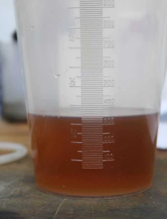

| BERA WEKA | le 19/02/2019 à 08:26 Après avoir remis sur ses roues la 3l2 pour aller faire des virolos avec Patrick ce WE , j'ai enfin attaqué le changement du MC hier soir...et donc le rinçage du circuit de freinage ("THE" BORDEL )J'en ai profité pour mesurer assez correctement le volume de liquide de frein du circuit (hors embrayage) car impossible de trouver l'info ni ici ni dans le peu de doc que j'ai.Bref, ça donne 350ml, en partant d'un bocal de frein au niveau MAX. ![]() |

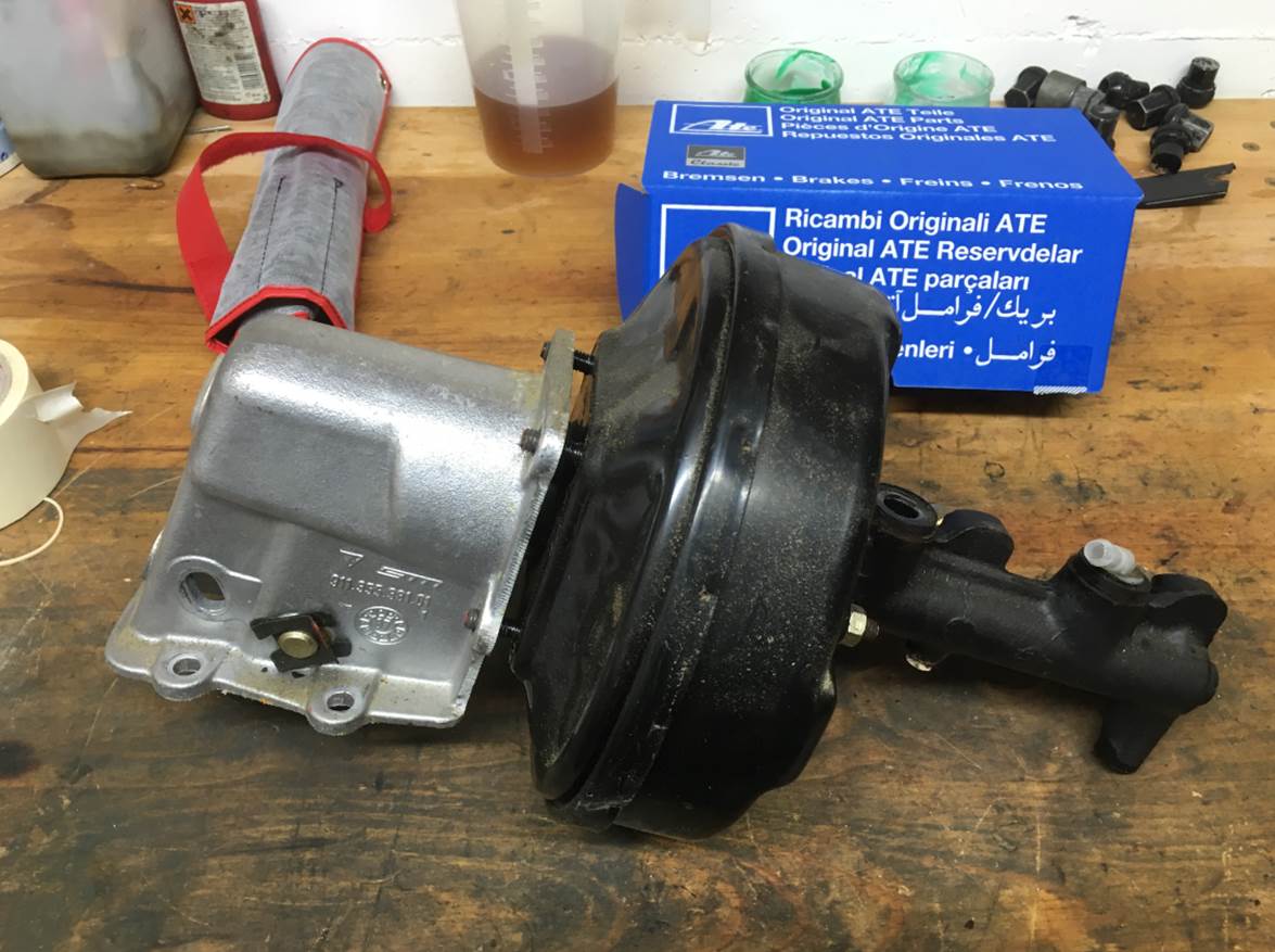

| BERA WEKA | le 21/02/2019 à 08:44 Voilà, après 3hr de taf tout est remonté, purgé, nettoyé, astiqué...balayéééééé, kaz la toujou penpan je m'égare..![]() Finalement le plus chiant aura été le démontage des conduites d'air dans le froid, à 4 pattes dans le coffre...youpi.Une photo du "vieux" MC encore accroché à son mastervac... ![]() Je suis toujours surpris de l'état des composants...tout était "presque" comme neuf, quasi absence de corrosion, rien de grippé...un plaisir si l'on met en perspective le fait que la voiture à 30ans |
| Patrick-R | le 21/02/2019 à 08:47 Alors si dorénavant tu vas avoir confiance dans tes freins, à la prochaine sortie... J'te vois plus ! Bravo pour la réparation, content pour toi . |
| BERA WEKA | le 21/02/2019 à 13:50 Reste encore les tuyaux et les plaquettes, après ça devrait être...appréciable Je vais rouler un peu comme ça, le temps que la WD40 que je commence à mettre sur les durites de freins côté caisse face effet...enfin j'espère... |
