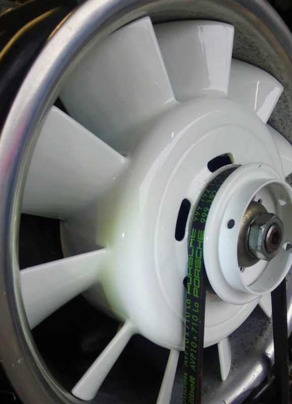

| Jacques31 | le 31/01/2019 à 12:35 Bonjour a tous.Voila un nouveau sujet de tracas que je souhaite vous soumettre. En nettoyant mon moteur, je me suis aperçu que la poulie moteur etait extrêmement proche du carter de la turbine!!! A tel point que je n'arrive pas a faire passer mon ongle entre les 2. Quand le moteur tourne je n'entend aucun bruits de frottement ou de ferraille. Plusieures questions: Est ce un PB de calage au niveau de la poulie ou la turbine qui est mal positionnée ? Est ce que je laisse comme ca ? Si je dois controler par ou je commence ? Merci a tous ![]() |

| Fabrice951 | le 01/02/2019 à 08:52 D'origine cela passe "juste" oui, mais cela ne touche pas... 1- Détendre la courroie trapézoïdale 2- Desserrer la sangle du carter de turbine 3- Pousser sur le carter afin de le faire rentrer un peu plus dans la coiffe moteur (il doit y avoir ~2mm de jeu entre la poulie et le carter) 4- Resserrer la sangle du carter (attention au couple pour ne pas fendre le carter en serrant comme une brute...) 5- Régler la tension de la courroie trapézoïdale (tuto disponible dans la rubrique "Documentation") 6 - Vérification moteur tournant Bon courage, |
| alfa | le 01/02/2019 à 09:07 salut si les rondelles et le serrage n'est pas correct ça peut toucher (enfin c'est la cas pour moi) donc j'ai re-démonter bien aligné les rondelles (une avait légèrement pliée) et serrage avec une grande clé. jen'ai pas trois millimètres entre la poulie et la turbine ![]() a+ Eric Message édité le 01/02/2019 |

| Fabrice951 | le 01/02/2019 à 17:05 Pas de jeu possible, l’alternateur est fixé sur le carter de la soufflante. Si le carter de soufflante se rapproche de la poulie de vilo c’est que la sangle est desserrée où il a bougé avec les vibrations ! Et dans ce cas tout bouge en un bloc carter de soufflante + hélice...Mais dans le cas où cela a bougé la courroie trapézoïdale n’est plus alignée et réglée comme il faut également... |
