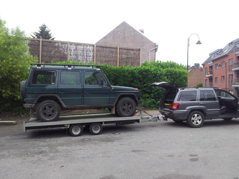

| Macfun | le 10/02/2019 à 12:35 J'ai un plateau Anssems MSX3000 (3 tonnes, plateau 4x2, CU 2350 kg) avec lequel je transporte "un peu de tout", j'ai ramené la type G de Hollande sans soucis (chargée en M.AR), j'ai déjà baladé un Mercedes type G long (2850mm empattement), une grosse Jaguar, etc ..Bien centré, ça ne bouge pas. Vitesse max 90 km/h de toute façon (légal). Roues en 10" sous le plateau, elles n'aiment pas les grosses charges sous grosses chaleurs et vitesses "exagérées", surtout si elles ont été maltraitées (bordures, ...). Bon je suis revenu de Roumanie par 38° en Autriche avec la charge maxi, à 90 km/h pas eu de soucis non plus. Ca se trouve en occasion, voire en neuf en Hollande à des prix intéressants. |

| Macfun | le 12/02/2019 à 08:15 Il y a 2 ans et demi ...Le même jour, transport de la Jaguar, mais je ne retrouve plus la photo. En tout cas elle dépassait vachement plus que le Mercedes !! Donc si tu ne transportes que la 911, ce type de remorque est surdimensionné (3 tonnes, 660 kg à vide). Lors d'un voyage on a croisé des allemands dont certains avaient leur 911 (+ récentes) sur remorque à chassis aluminium de marque Fitzel (de mémoire). mais il y a d'autres constructeurs aussi pour l'alu, ou mixte avec châssis alu. Et non, jer ne suis pas revendeur !!! ![]() |
