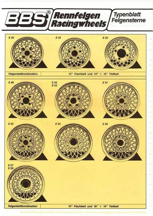

Ah d'accord, ça calme ! J'y pensais aussi aux jantes RUF CTR pour ma SC, mais là, vu le poids ...
Les BBS E50, ce sont les "nid d'abeille" ? Et les BBS Mahle, c'est pareil ou c'est encore autre chose ?
Les "nid d'abeille" en 16, ce n'est pas vilain !
le 17/02/2019 à 15:05
Les BBS Mahle (photos, désolé pour l'étiquette LBC c'était lors de leur achat) sont référencées "KBA" sur la jante et sur le certif BBS ( KBA 40355 pour des 7x16 ET 23 et KBA 40356 pour des 8x16 ET 11).
Le poids c'est 9kg en 7 et 9,2 en 8 (sans les pneus bien sur).
Ceci dit sur le tract de l'époque elles ressemblent beaucoup aux E50 (dénomination pour monte BMW ??).
