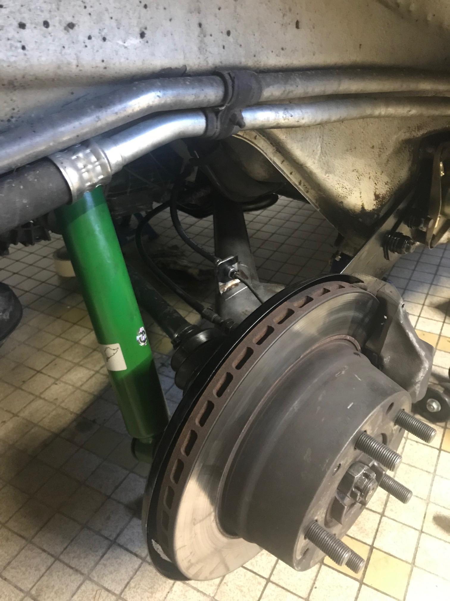

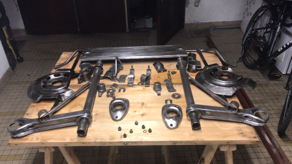

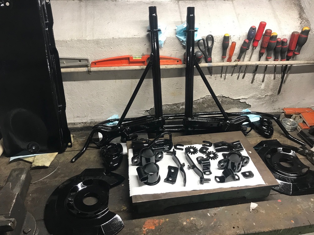

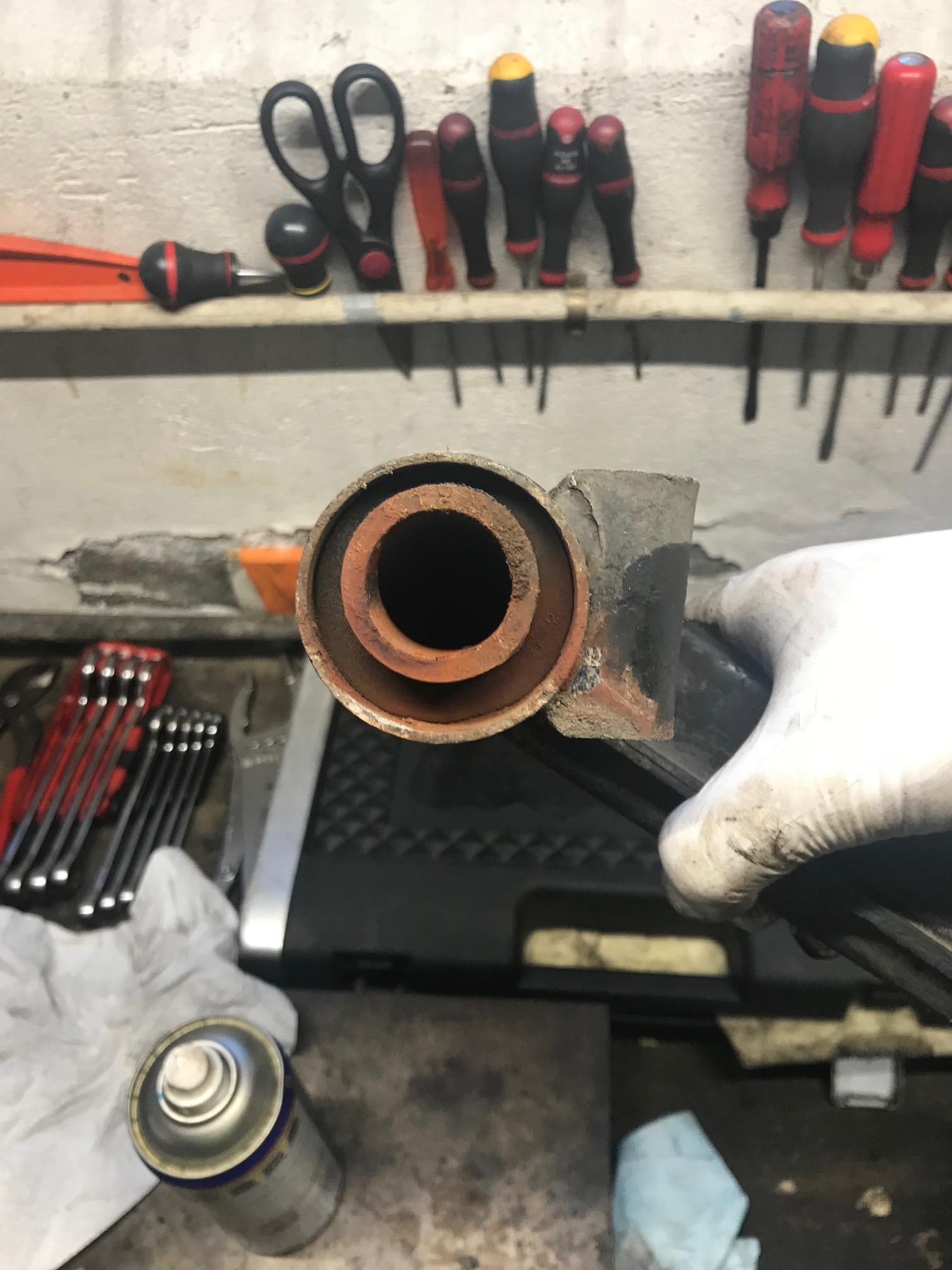

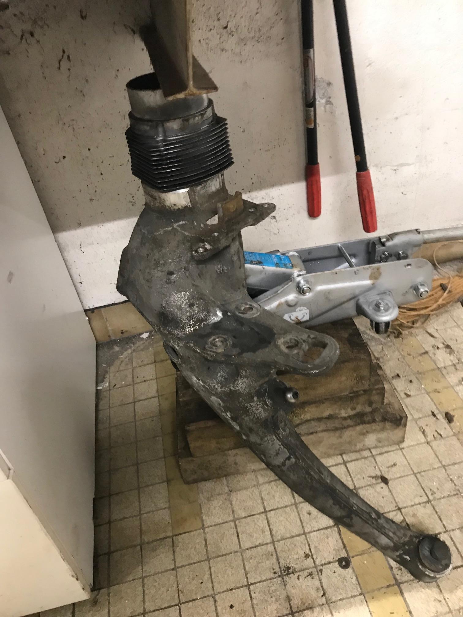

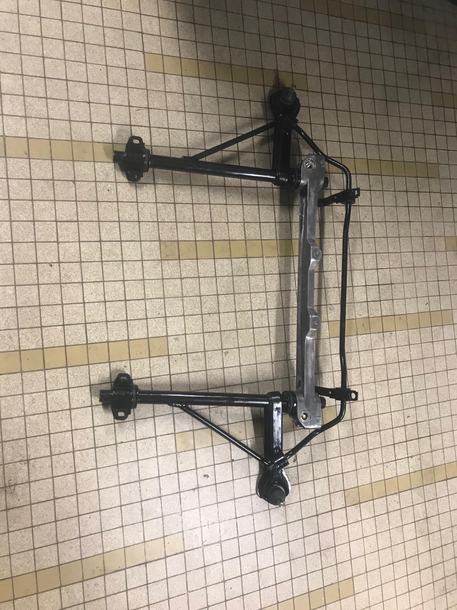

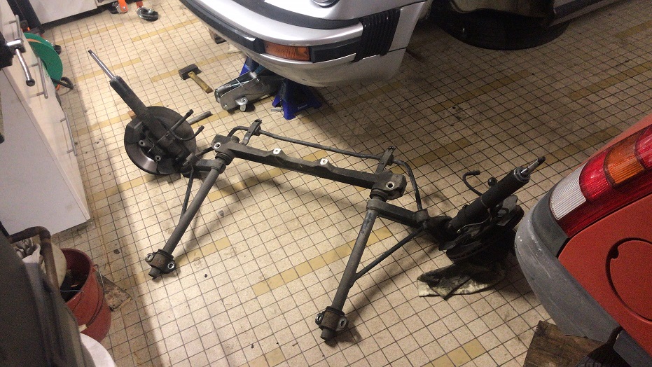

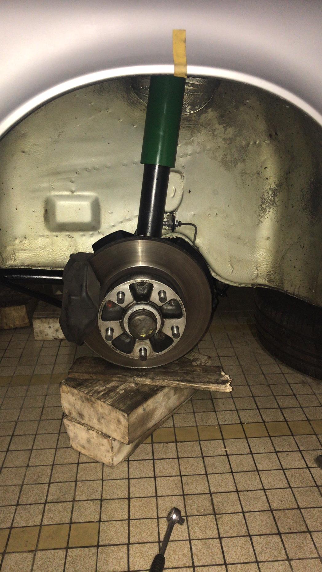

| deftom | le 19/02/2019 à 16:22 Merci à tous pour vous informations.Comme promis.. des photos. Donc ça fait un moment qu'on en discutait avec david. On se disait qu'après + de 40 ans... y avait de fortes chances que tout soit rincé... Et c'était le cas... J'ai donc commencé par démonter le train avant ![]() Puis les triangles.. pour me rendre compte que les SB étaient mort de chez mort... ![]() J'ai donc tout poncé (y compris ma main), tout repeint, et monté des silents blocs de chez éléphant & racing et amortisseurs bilstein série turbo ![]() Même tarif pour l'arrière, silent bloc arrières cuit, roulement à la limite du décès total...donc même tarif... Il a juste fallu un peu d'imagination pour extraire les roulements étant donnée que je n'avais pas de presse ! ![]() Voici la liste des pièces remplacés : - avant : -maitre cylindre - flexible - silent bloc triangle / barre stab / palier amortisseur - rotules de suspensions - roulements - arrière : - flexible de freins - soufflet de cardan (ne prenez pas les merdes à 40 balles, ils ne tiendront pas bin longtemps) - roulements - silent bloc tirants/barre stab Je n'ai fait pour l'instant que 20 bornes, mais c'est déjà le jour et la nuit!!! y a pas photo Message édité le 19/02/2019 |

| deftom | le 20/02/2019 à 11:37 Merci :).pour donné un peu plus d'infos, comme vous avez pu le voir, tout était rincé, y compris les amortisseurs. je m'étonne d'ailleurs que le contrôle technique soit passé. Aujourd'hui, et malgré le parallélisme et le carrossage qui ne sont plus du tout bon, la voiture est réactive, ferme sans ^^etre inconfortable. Dans les virages c'est encore une fois le jour et la nuit, la voiture vire plus à plat. Je n'ai plus les vibrations désagréables que j'avais à partir de 130. Et forcément, j'ai gagné en confort puisque mes roulements ne fonds plus de bruits. |
