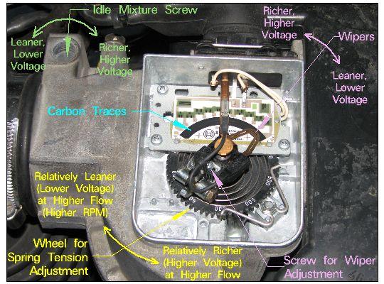

| cdrik915 | le 24/02/2019 à 13:50 Papillon nickel , il revient a zero , donc pas de probleme de tringlerie.Je suis en train de nettoyer l'actuateur de ralenti , puis je passerai au debimetre. Ok , probleme reglé : c'etait la moquette sur mesure qui touchait la bielette de l'accelerateur. Merci a tous , probleme suivant. Edit : bon bien , la tringlerie de l'accelerateur est quand meme a refaire. Message édité le 24/02/2019 |
