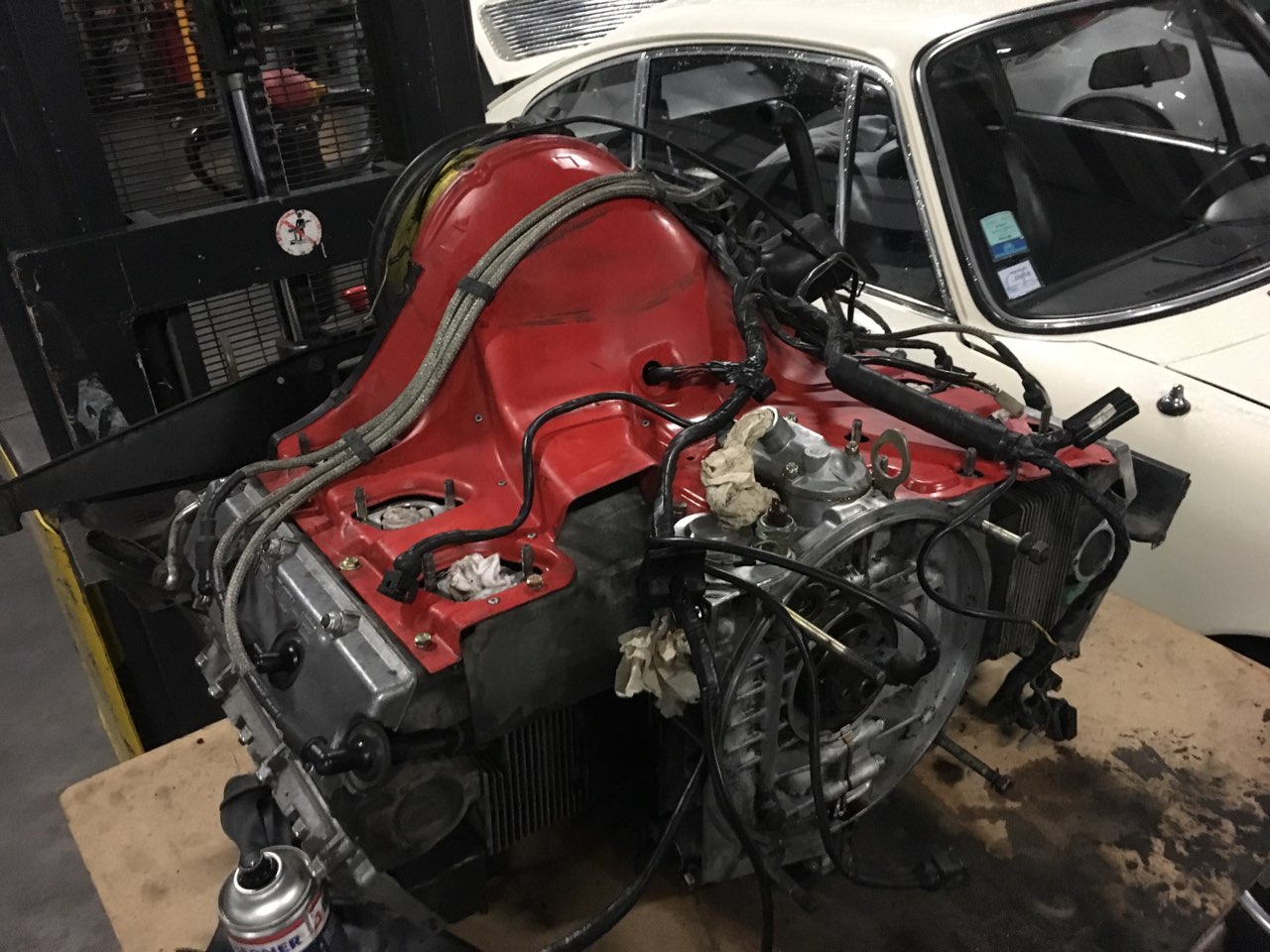

| wazz | le 05/03/2019 à 17:02 C'est pas le radiateur d'huile au-dessus qui fuit ? Car ça y ressemble sur la photo. Si oui, c'est pas à l'ARG mais à l'ARD. |
| silverstone | le 05/03/2019 à 17:16 la sonde de pression d'huile sur le dessus du moteur juste à côté du couvercle de reniflard, c'est un point faible connu et même neuf il arrive qu'il fuit si acheté sur "pascherpointnet"..de plus avec la soufflante une fuite d'un coté du moteur peut faire sa goute de l'autre coté |
| wb61 | le 05/03/2019 à 17:25 J avais une fuite du même genre, C était le joint du couvercle du reniflard |
| neretva67 | le 05/03/2019 à 17:33 Où se situe le couvercle du reniflard ? |
| wb61 | le 05/03/2019 à 17:37 A côté de la sonde de pression d huile, on le voit moteur déposé, j essaie de retrouver une photo, que voici, le reniflard se trouve derrière l anneau de levage ![]() Message édité le 05/03/2019 |
| wazz | le 05/03/2019 à 18:31 En fait c'est plus précisément le manocontact commandant le voyant au TDB. Car la sonde de pression (qui commande la jauge au TDB) se situe tout à l'arrière, vers la distrib côté droit. |
| wb61 | le 05/03/2019 à 18:33 Oui effectivement |
| silverstone | le 05/03/2019 à 18:36 Dixit wazzEn fait c'est plus précisément le manocontact commandant le voyant au TDB. Car la sonde de pression (qui commande la jauge au TDB) se situe tout à l'arrière, vers la distrib côté droit.merci pour la précision, |
| neretva67 | le 05/03/2019 à 18:58 Dixit wb61Oui effectivementEffectivement, c'est ce qui me semblait ... |
