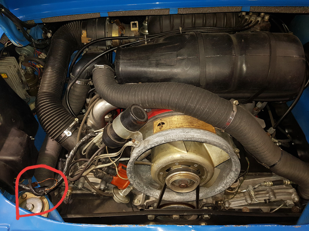

| clemclem91 | le 24/03/2019 à 00:56 Bonjour tout le monde, J'ai un soucis sur ma carrera 3.0 qui l'empêche pas de rouler correctement. Ma pompe a toujours tourné en continu ce qui n'est pas normal lorsque je mets simplement le contact. J'ai une masse qui était pas branchée du côté de la prise 14 broches à l'arrière gauche; et lorsque je la branche la voiture demarre et se coupe de suite comme si la pompe ne tournait plus du tout. À savoir que une fois la masse branchée la pompe ne tourne plus en continu.. Donc depuis 5500km je roule masse débranchée et pompe en continu Photo non contractuelle : Merci pour votre avis et bon week-end :) |
| fildemass | le 24/03/2019 à 10:44 Faisceau électrique moteur à revoir, une bidouille a été faite comme de plus en plus souvent, et une sécurité anti-incendie a été désactivée. À présent, en cas d'accident et de calage moteur, ta pompe débite en continu ce qui peut s'avérer catastrophique... PC |
