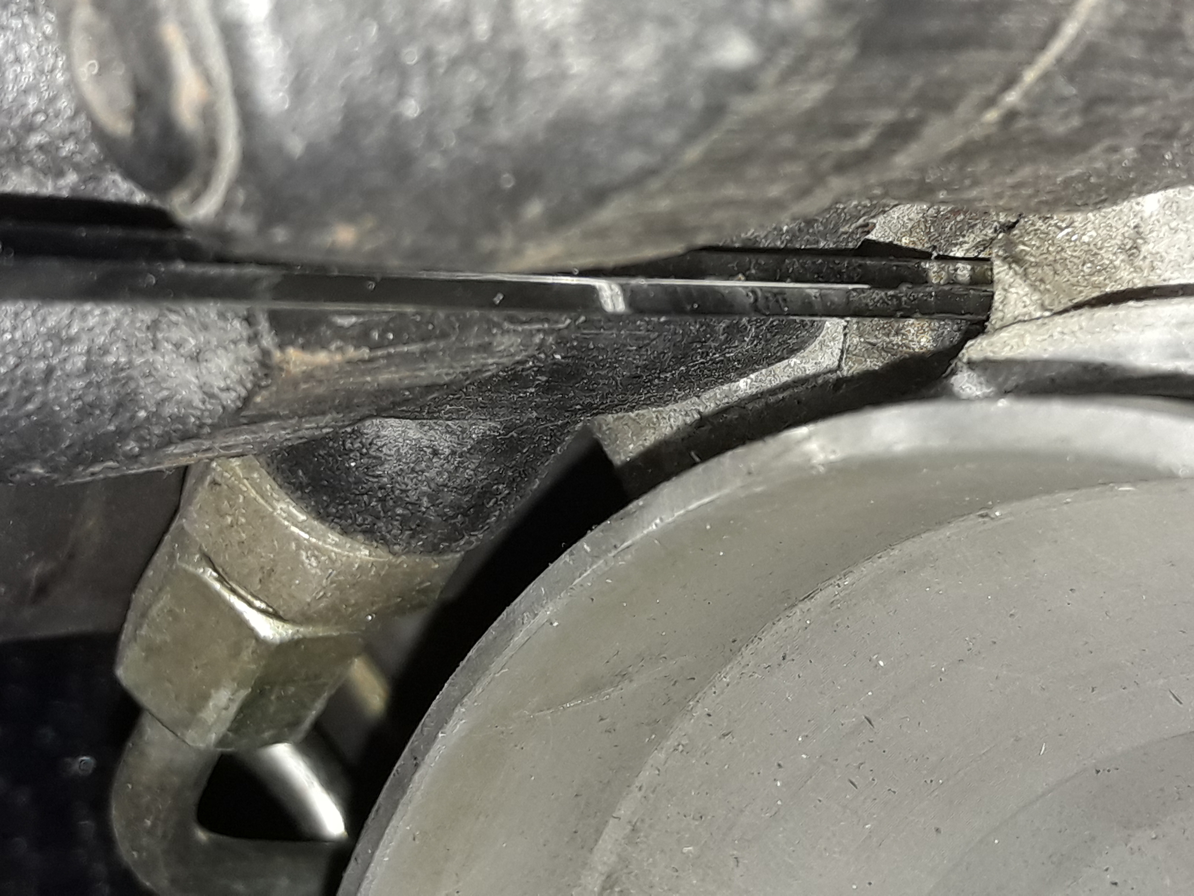

| philippe58 | |
| NK1964 | le 11/04/2019 à 15:40 Bonjour.L'emplacement est le bon. En revanche, la taille de ta clé me semble excessive (effet d'optique ?). Confirmation : tourner dans le sens horaire permet d'augmenter la proportion d'essence dans le mélange. Message édité le 11/04/2019 |
| philippe58 | le 11/04/2019 à 17:40 Ma clé c du 3 certes trop courte pour effectuer le reglage manchon en place c pour ça que je l'ai démonté. La vis agit bien sur le balancier d'admission air ? Par contre je n'ai le bouchon... Il y en a un normalement ? |
| NK1964 | le 11/04/2019 à 18:28 Je répète sans doute ce qui relève de l'évidence mais gare ! Un micro mouvement de serrage ou de desserrage suffit à corriger fortement la richesse. Autrement dit, sauf à repartir de zéro avec un plateau dans les choux, tu n'auras pas besoin de tourner la clé ne serait-ce d'un quart de tour. Donc, l'espace laissé manchon d'air en place est suffisant. Peu commode mais suffisant. |
| philippe58 | le 12/04/2019 à 17:20 Excuse-moi NK1964 mais je n'ai pas tout compris ton explication.- Cette vis agit sur le plateau, c bien ça ? Peut-être un croquis serait utile pour comprendre le fonctionnement. Mon CO2 est de 0.06 donc très inférieur à la normal. J'ai bien saisi qu'il faut y aller avec légèreté, un quart de tour maxi. - L’accès à cette vis est-elle fermé par un bouchon ? Car je n'en est pas. Merci pour les réponses aux 2 tirets. |
| dudu85 | le 12/04/2019 à 20:48 Pas de bouchonPour la vis ,comprendre ne sert pas vraiment ,tu visses 1/8 de tour Assure toi de ton calage d'allumage car ça ne me parait pas clair Va faire un tour Si tu peux mesurer le CO c'est parfait sinon tu dévisse une bougie pour vérifier sa couleur. Trop blanche tu visses la richesse,trop noir tu desserres. tu tournes la vis de richesse dans un sens ou dans l'autre jusqu’à quelle soit couleur "ventre de biche" |
| log40 | le 12/04/2019 à 21:28 Il faut toujours régler en enrichissant. Donc si tu es trop riche tu ne peux régler directement en desserrant. Il faut appauvrir plus que nécessaire et régler en enrichissant de nouveau. Et chapeau (manchon) en place bien sûr. |
| NK1964 | le 12/04/2019 à 21:48 Dixit philippe58Excuse-moi NK1964 mais je n'ai pas tout compris ton explication.Bonsoir. Si tu consultes le schéma en coupe ci-dessous. Note l'arrivée d'air marquée par la flèche blanche, dans le manchon teinté en bleu ciel. Cette veine d'air s'engouffre à la verticale en soulevant le plateau. Ce dernier est monté sur un bras pivotant, qui vient buter contre une tige filetée. C'est la longueur de cette dernière qui détermine la position de repos du plateau. C'est la longueur de cette dernière que fait varier la petite clé Allen de 3 qu'on insère entre le manchon en caoutchouc et le doseur-distributeur. ![]() |

| philippe58 | le 13/04/2019 à 09:55 Merci MK1964 pour tes photos. Je visualise mieux le fonctionnement.Merci log40 pour le complément d'explication. Dudu85 j'ai refait mon calage d'allumage et il est parfait (au ralenti Z1 sur repère turbine, à 4000 tr/min repère 25° sur repère turbine) effectué petit tuyau retiré et bouché. Merci à vous. |
