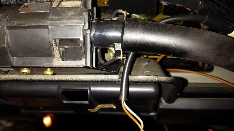

Je voulais juste qu'un membre sympa puisse me dire par le biais d'un schéma, d'une photo, où et comment est implanté le ventilateur de la sonde de température sous le tableau de bord.

Il est vissé derrière la façade inférieure du tableau de bord, et pour faire une photo du truc en place, c'est plutôt "coton" là où il est placé !

J'ai retrouvé une photo faite il y a quelque temps ... (3.2 modèle 89).
Elle est prise "vers l'arrière" de l'habitacle.
Donc les 2 vis dorées ont la tête vers le bas.
Le tuyau noir vient de la petite grille ronde près de la colonne de direction.
L'étiquette ondulée est posée "sous" la tôle du cendrier.

Super, un grand merci ça va m'aider à le remettre en place car le précédent proprio l'avait déposé et il pendait lamentablement sur la console centrale.
