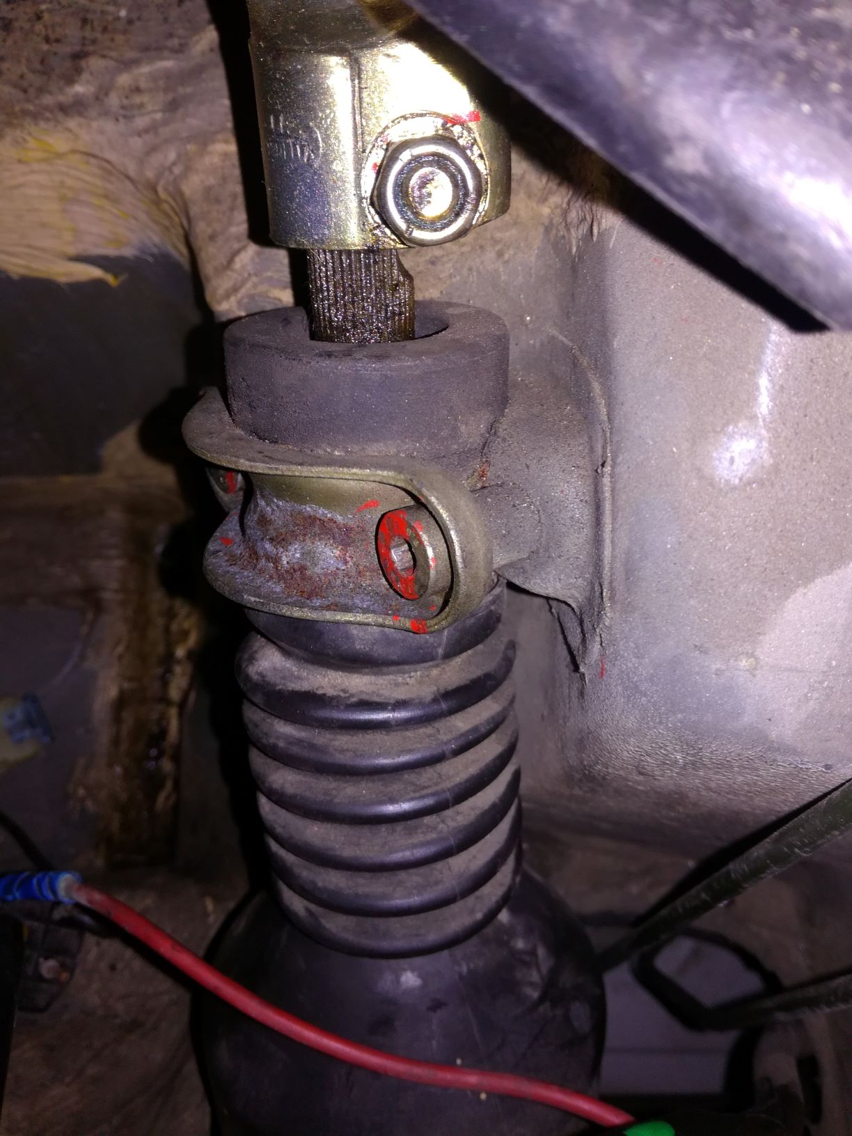

| log40 | le 06/04/2019 à 20:02 Pour l'avoir fait très récemment, je peux te dire que tu n'auras pas accés au flector à cause du cache plastique (ne le défonces pas çà vaut 100 euros). Il faut que tu désaccouples le petit cardan et retires la bride du silent bloc/roulement (vis marquées de rouge). Attention ces vis sont très difficiles à retirer. Après tu peux descendre la crémaillère. Si tu as des difficultés pour desserrer les vis, tu peux également descendre la crémaillère sans démonter la bride mais à condition de sortir la traverse qui je pense doit gêner (solution de repli). Moi j'ai pas pu démonter les vis sans risquer de les foirer mais j'avais déjà tombé tout le train avec la traverse.![]() |
| francois74 | le 06/04/2019 à 21:36 @jm913, pour l’appuie sur les cales, pas de problème cela ne me dérange pas du tout de tout démonter et de tout contrôlé @Gero, j’espere que ça ne sera pas trop grave, @Log40, j’ai déjà investigué par là lors du remplacement du roulement et de la bague de la colonne direction en plastique et de son roulement, d’ailleurs dans le cache plastique du flector en haut se cache un roulement à aiguille, derrière la bride... qui méritait bien et bon nettoyage graissage... j’espere Pouvoir la sortir sans trop de difficulté, ne pas oublier que je n’ai pas de pont Alors demain je me lance |
| log40 | le 06/04/2019 à 22:03 J'ai pas l'impression que tu ais compris. Je ne t'ai pas parler d'investiguer mais de comment faire pour sortir ta crémaillère...Tu n'as pas besoin de pont, deux chandelles suffisent. J'ai entièrement démonté ma crémaillère pour la contrôler et la regraisser, pas de problèmes. Bon courage! |
