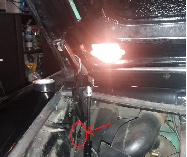

| ovt001 | le 14/04/2019 à 16:19 Salut à tous,je me permets de revenir sur un post déjà archivé, mais qui ne m'a pas aidé dans mon cas. La lampe de mon coffre avant ne s'allume pas. En démontant, j'ai vu qu'un des 2 fil était déconnecté. Je me suis dit chouette une réparation facile, et bien non. Même en reconnectant le fil la lampe ne s'allume pas. L' ampoule est bonne, et les fusilbles sont tous OK. J''ai remarqué, au remontage, que le "cul" de la lampe touche le capot. est normal? l'auraij-je mal remonté? Est-ce que la lampe fonctionne toujours même sans contact clé, sans phare, etc?? Merci de vos aides précieuses. O. |

| Quinze | le 14/04/2019 à 20:40 Bonsoir.Etrangement on peut mettre de 2 facons differentes le porte ampule dans le "verre". Si les cosses touchent le capot c'est qu'elles sont mal montes. J'ai eu le meme cas. Une autre piste, une masse mal serree. Message édité le 14/04/2019 |
| ovt001 | le 14/04/2019 à 22:48 On cherche, puis on cherche, puis on trouve ...La cosse du 12v était mal enfoncée. Parfois il y a aussi de simples pannes Et la lumière fût !! |

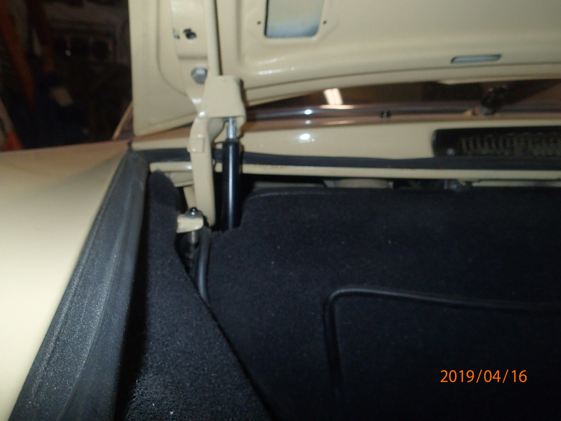

| chipie7 En ligne | le 15/04/2019 à 11:26 Profite en aussi pour inverser le vérin de capot ,il est a l'envers . Facile ,je viens juste de changer les miens en une petite heure |

| ovt001 | le 16/04/2019 à 22:14 Dixit chipie7Profite en aussi pour inverser le vérin de capot ,il est a l'enverseuh, t'es sûr pour les vérins? car je les ai remplacé il y a 2 jours et les anciens étaient dans ce sens là... |

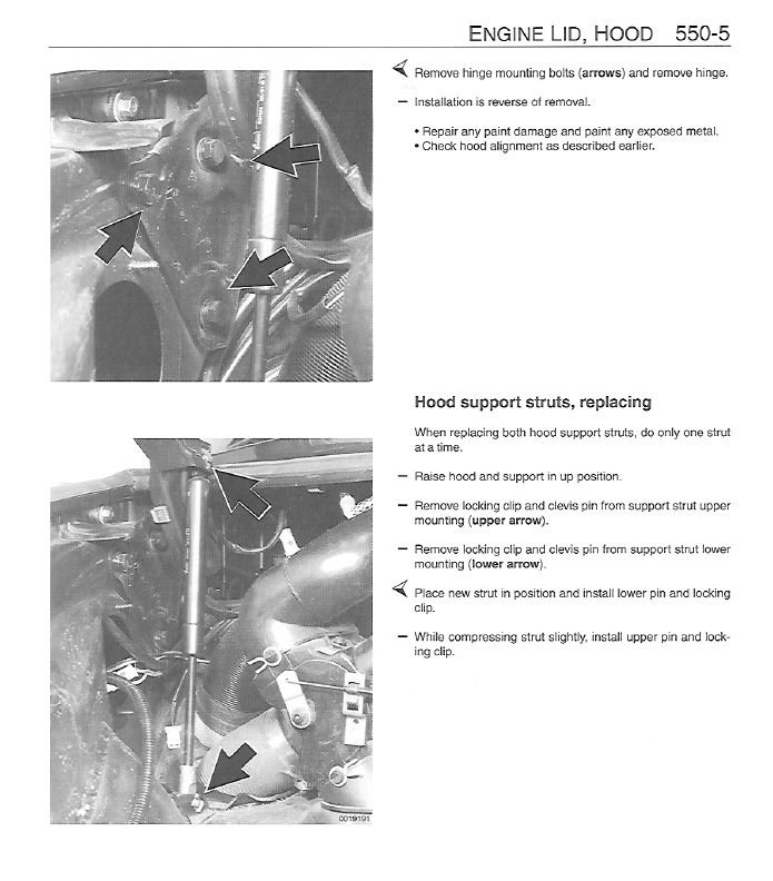

| chipie7 En ligne | le 16/04/2019 à 22:59 Dixit ovt001euh, t'es sûr pour les vérins? car je les ai remplacé il y a 2 jours et les anciens étaient dans ce sens là...Oui ,absolument . Voir sur le PET ou simplement la photo de targa 29 |

| ovt001 | le 16/04/2019 à 23:07 Dixit chipie7Oui ,absolument . Voir sur le PET ou simplement la photo de targa 29A bon, c'est que ceux que j'avais placé il y a 3-4 ans étaient alors déjà mis à l'envers Il met faut le lien vers le PET, car je viens de remplacer mon PC et je ne le retrouve plus. |
| chipie7 En ligne | le 16/04/2019 à 23:14 Simplement aller dans documentation puis téléchargement et choisir PET pour ton véhicule . |
| ovt001 | le 17/04/2019 à 00:08 et bien dans dans documentation puis téléchargement je ne vois que la manuel d'atelier mais dans lequel je ne vois pas les verins du coffre avant... |

| targa 29 | le 17/04/2019 à 12:52 Dixit ovt001Ben moi l'éclairage y est est c'est une 1975Ok merci je vais voir pour trouvé un éclairage se sera pas un luxe. Pour le sens ds vérins je ne suis pas sur qu'ils soit dans le bon sens, le principal c'est que le capot reste ouvert, ils ont du mal quand même à tenir. |
