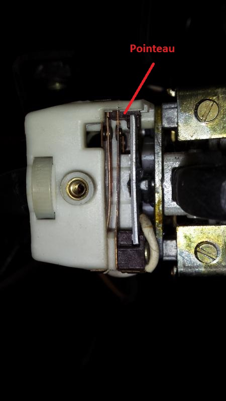

Mais ce que je voulais savoir c’est comment on ouvre le commodo ?
Ça peut se faire in situ sans l’enlever ?
le 15/04/2019 à 15:11
Oui, inutile de le déposer.
Tiens, je republie des photos que j'avais faites il y a quelque temps. Elles sont prises de profil, commodo en place. Il faut quand même ôter le volant et les deux coques plastique pour faciliter l'accès.
Vu le retour d'expérience de certains à propos des commodos de remplacement, je préfère réparer et bidouiller celui d'origine et le soulager par la pose de deux relais. Depuis, plus aucun souci.
