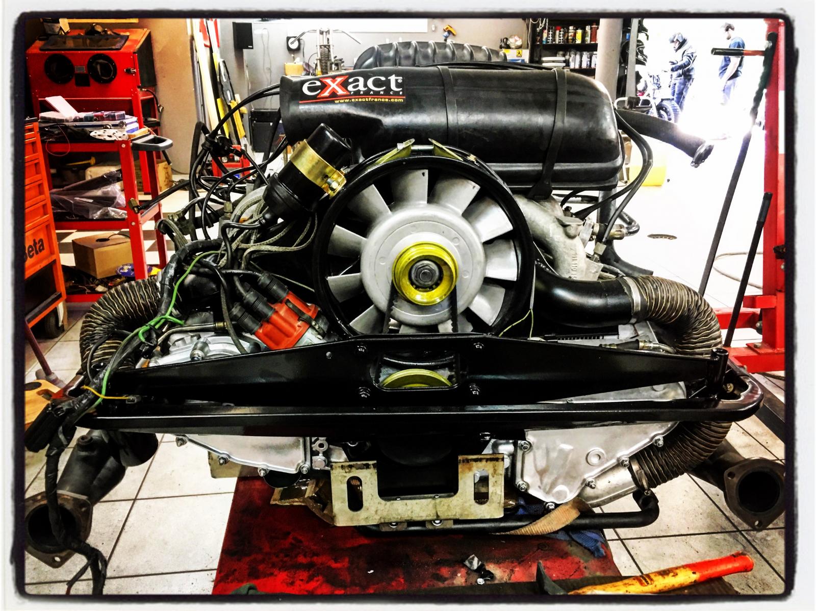

| michoubidou | le 15/04/2019 à 23:56 Bonjour,bonsoir,C'est ce que j'ai monté sur ma mienne il y a maintenant 3 ans et ça n'a pas bougé. |
| Px34 | le 16/04/2019 à 10:08 J'ai monté cela aussi, meme en plus basse temperature, c'est à dire noir filet sable, BOA V2 . |

| chipie7 | le 16/04/2019 à 20:00 Le diamètre est 60mm pour une longueur de 65mm . J'en ai trouvé des rouges a 5,80e piece ,soit 20,35 les 2 fdpc .Pour Alex sc les tubes boa pour les boites de chauffage font 63mm pour une longueur de 33cm . Message édité le 16/04/2019 |
