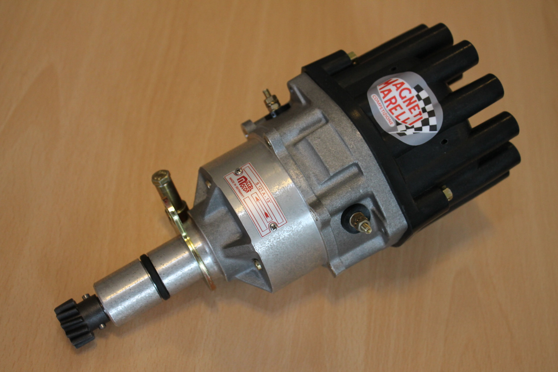

| log40 | le 15/04/2019 à 14:53 Sinon t'as çà: en Magneti marelli ou Bosch, refabrication authentique à partir des moules originaux. courbes 2.8 ou 3.0 ajustables, prix RSR 2500 euros chez Mittelmotor.![]() |
