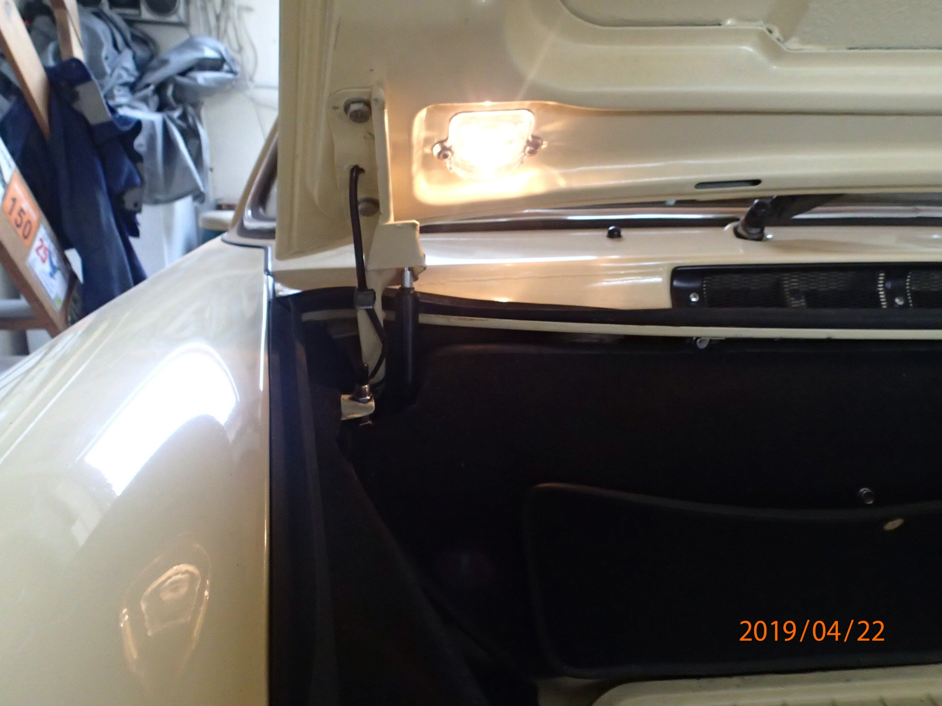

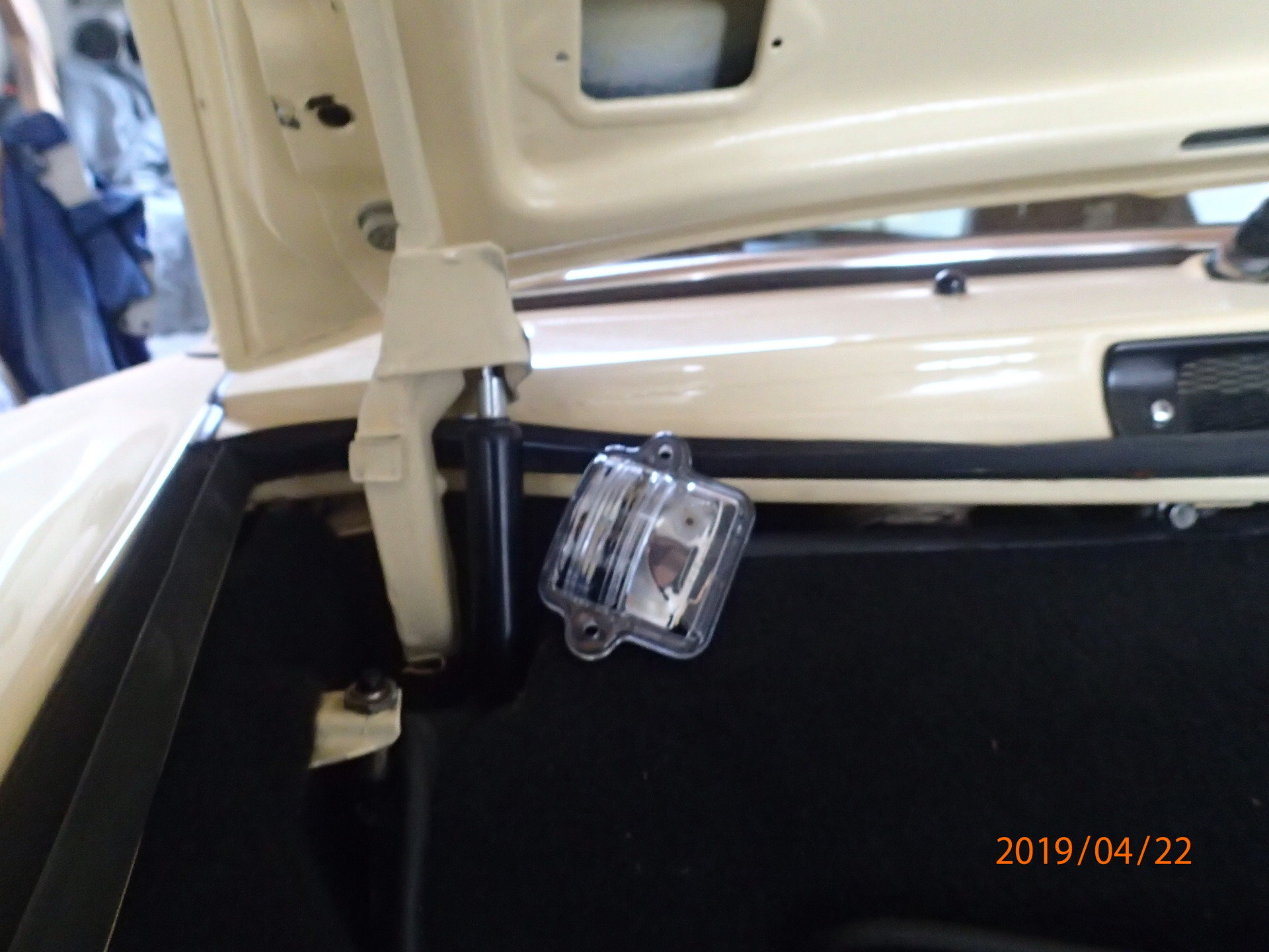

| targa 29 | le 22/04/2019 à 11:54 Une batterie ne doit pas se décharger en 6 semaines ni même en 3 mois si elle est en bon état, il faut déja chercher d'ou viens la conso de courant, la montre ou l'autoradio c'est pinuts en conso, pour savoir d'ou viens la conso de courant il suffit de mettre un multimetre en position amp continu en débranchant une cosse de batterie et en le mettant en série, on ne doit pas dépasser 0,2 A si c'est bien plus il faut enlever les fusibles 1 après l 'autre pour voir quel circuit pompe le jus. Je vais justement installer l 'éclairage du coffre dans ma 2,7l il n 'y en avait pas, j 'ai commandé aussi des ampoules led R5W qui consomment 20 fois moins et éclairent bien plus, on en trouve en blanc, jaune ou même d'autre couleur pour celui qui aime le tuning |

| targa 29 | le 22/04/2019 à 15:05 Je viens d'Installé facilement en 30 min cet éclairage , j 'avais un fil + qui arrivait à coté et justement je me demandait à quoi il servait, j 'ai mis bien sur un fusible en série et ça fonctionne nickel avec le poussoir prévu à cet effet à mon avis .On trouve pour info le globe et l embase avec le joint sur le net pour moins de 20€ . |
