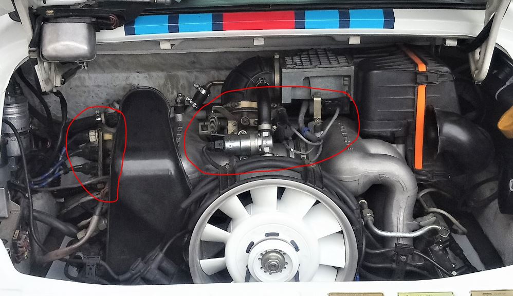

| alfa | le 24/04/2019 à 15:33 Salut J'ai eu ce problème quand je l'avais la voiture a grand jet d'eau J'ai passé bombe sur tout les contacteur et depuis ce n'est plus le cas. Je fais attention tout de même à l'eau qui passe par la grille de capot |

| doudi | le 24/04/2019 à 16:43 on voit bien la tresse de masse sur la photo d'alfa, en bas du cercle rouge de gauche.Quand il pleut, si elle se remplit d'eau, ça provoque les symptômes indiqués |
