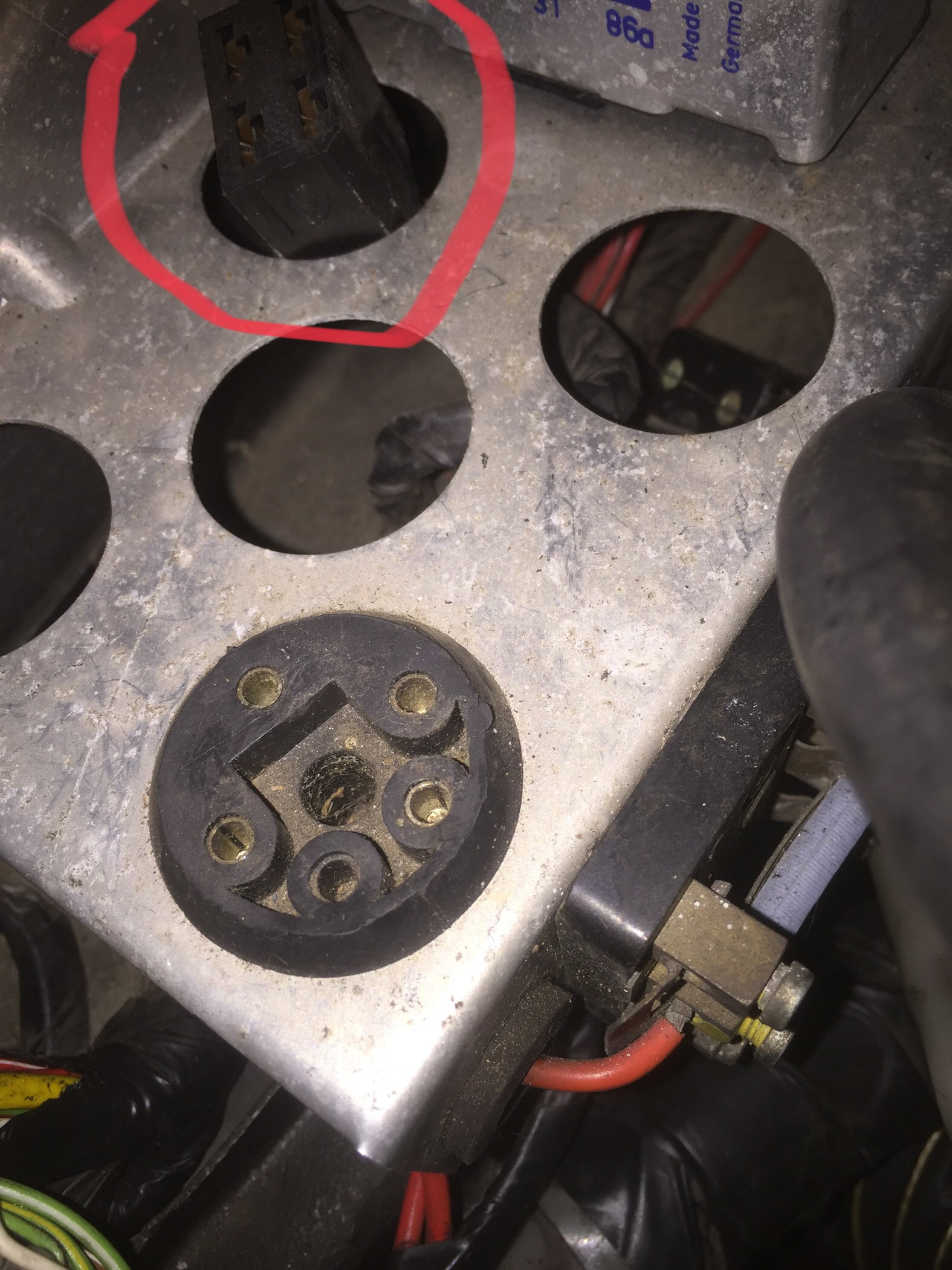

| sebastien911 | le 27/04/2019 à 18:05 Regarde aussi le relais de coupure d'allumage temporisé il est derrière sur la gauche je te fait une photo ![]() Message édité le 27/04/2019 |
| Fenzi92 | le 27/04/2019 à 18:46 Super, merci pour l'info. Derrière, coté moteur? |
| sebastien911 | le 27/04/2019 à 18:47 Oui |
| Fenzi92 | le 27/04/2019 à 18:48 Et tu crois que c'est le relai que je dois interchanger pour tester ou la connectique à vérifier s'il y a du jus? |
| sebastien911 | le 27/04/2019 à 18:54 Tester la connectique alors la je peux pas t’aider en électricité auto suis une bille si besoin je peux te donner la réf du relais après c’est peut-être pas ça juste une piste y’a pas un gars à côté de chez toi avec une 930 pour essayer un autre relais ? |
| Fenzi92 | le 27/04/2019 à 19:20 Je vais déjà essayer ça! Merci |
| sebastien911 | le 27/04/2019 à 19:25 Avec plaisir |
