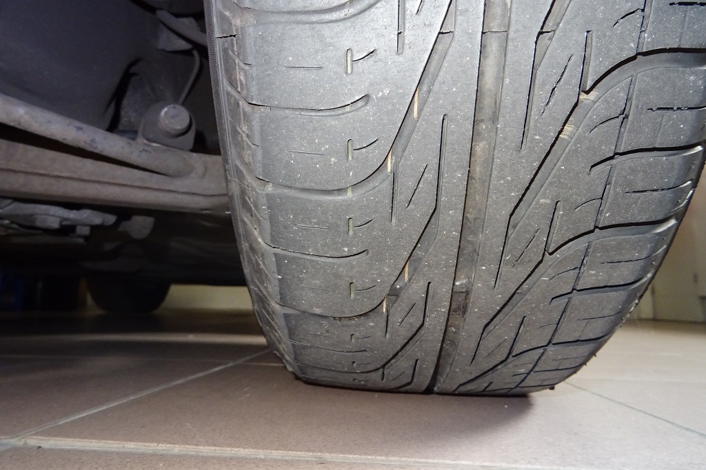

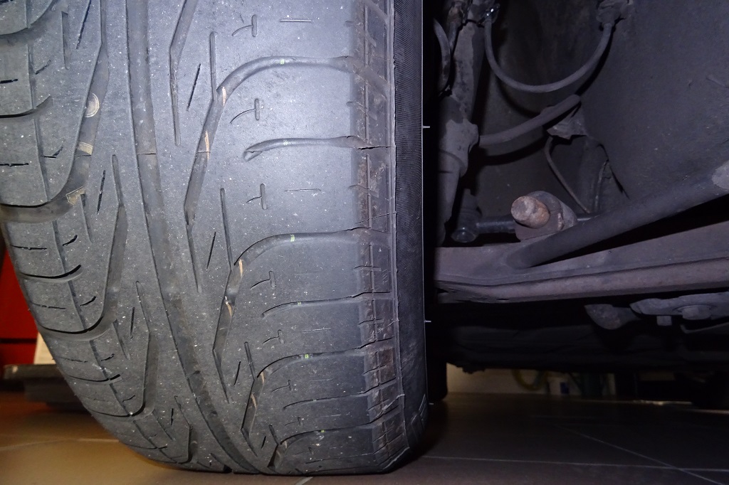

| JUB78 | le 30/04/2019 à 15:11 Bonjour tacouillot, il y a 2ans au contrôle technique on m'avait signalé un léger ripage. Cette année ce même contrôleur me signale un ripage plus important. Je viens de changer mes 4 pneus et j'ai remarqué que sur la roue avant gauche l'ancien pneu était usé à l'intérieur ce qui me fait dire que j'ai peut être un peu trop de carrossage négatif sur ce 1/2 train. Par contre la voiture ne tire ni à droite, ni à gauche et freine en ligne. |
| tacouillot | le 30/04/2019 à 15:37 Donc si la voiture va droit, carossage , chasse et angle de pivot sont ok. SI Ripage usure intérieur c'est ,// trop de pince.Test rapide, demarrage normal roues très braquees. |

| tacouillot | le 30/04/2019 à 16:12 Le carrossage négatif peut aussi avoir de l'influence. j'ai des Dynaxer HP en 15, ils sont de 2002, ils ont 45 000 km. |
| Patrick-R | le 30/04/2019 à 16:28 Tu roules à l'avant avec des pneus de 17 ans tacouillot ? Non ce doit être une faute de frappe... , 2012 ? |
| tacouillot | le 30/04/2019 à 16:43 Ce sont des pneus d'essais. A l'Ar. aussi. La voiture au garage chauffé en hiver, en sous-Sol, dans le noir, pas d'oxydation par l'ozone. Le principal souci sur les pneus anciens c'est l'oxydation des nappes sommet et décollement du KM. La gomme durcit, moins d'indentation au freinage sur l'humide.Message édité le 30/04/2019 |

| JPC | le 01/05/2019 à 05:10 Info : un carrossage negatif trop impotant qui entraine une usure interieure des pneus, se corrige en jouant sur le pincemnt ! Trop de nega et usure interieure? augmenter la pince..ça reequilibe l'usure vers lexterieur...tatonnements pour trouve le bon compromis !!Quel que soit le nega on doit voir une usure regulière de la bande du pneu..ce qui est un gage de bon contact pneu/route !! |
| JUB78 | le 21/05/2019 à 19:17 Bonjour à tous,Comme promis, je viens de faire régler la géométrie de mon train avant. Le problème de mon usure de l'intérieur de mon pneu avant gauche était dû à un défaut de réglage de mon parallélisme. Aucune usure de silentblocs, rotule. Tout est parfait. Je n'ai que très peu roulé avec mes pneus Kumho, mais pour l'instant je ne trouve vraiment pas de différence avec mes anciens Pirelli. Cette après midi j'ai roulé un peu sous des averses et ça tient bien la route. Pour la balade et rouler sur nos départementales à bonnes vitesses je pense que je serai satisfait de ces pneus. |
