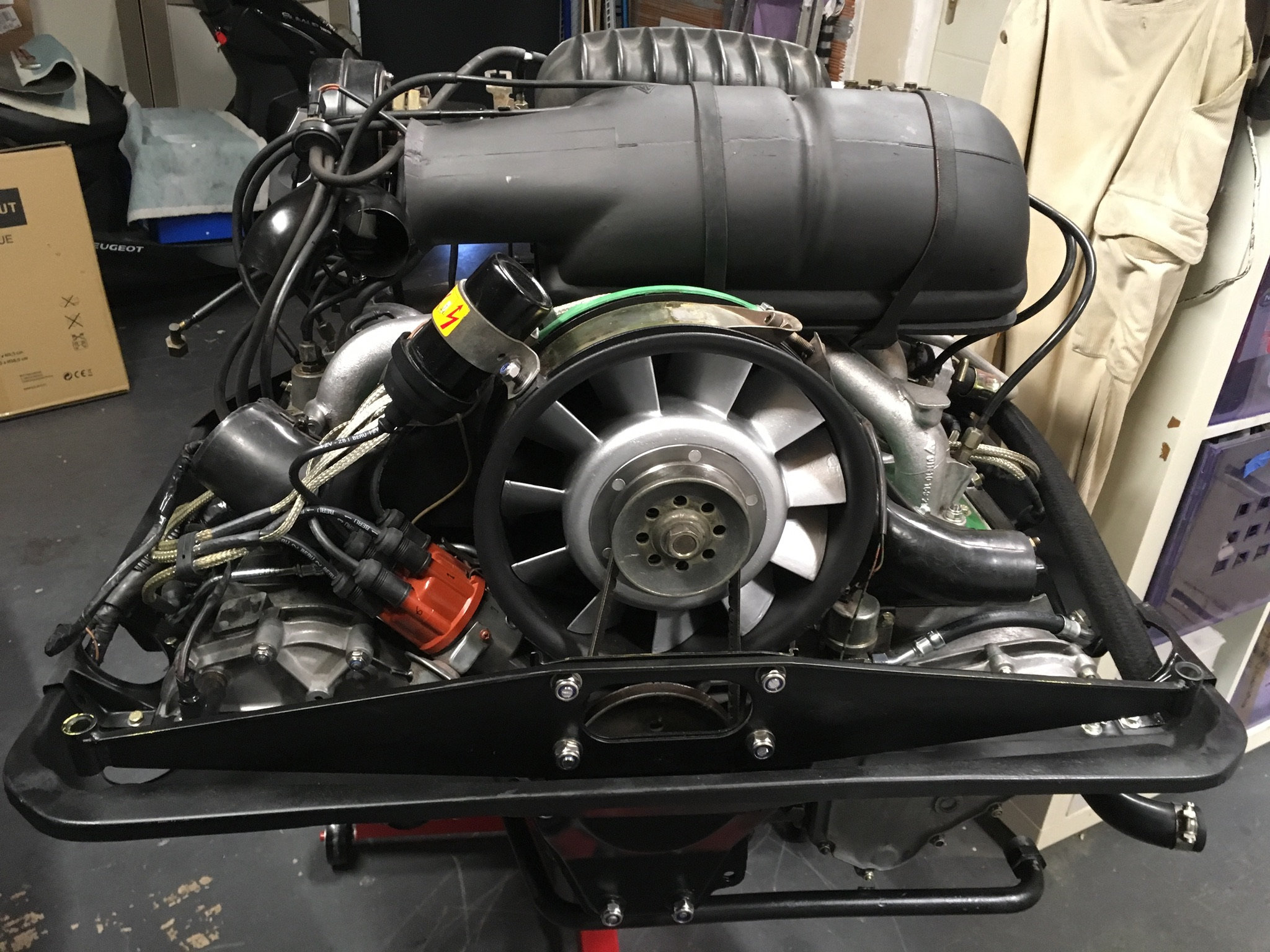

Ci dessous photo moteur avant montage..

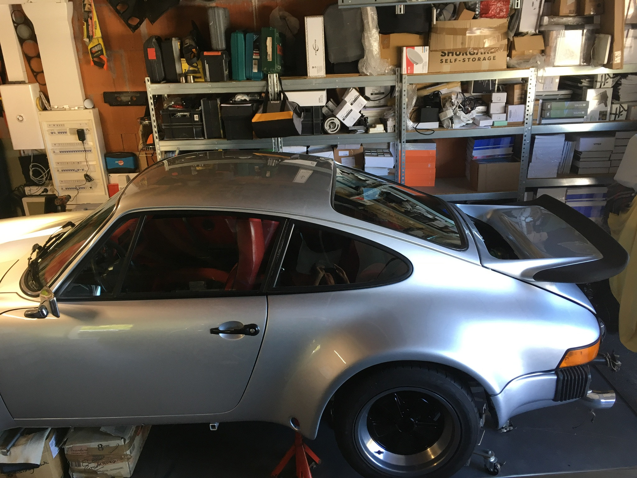

Voilà la chose
