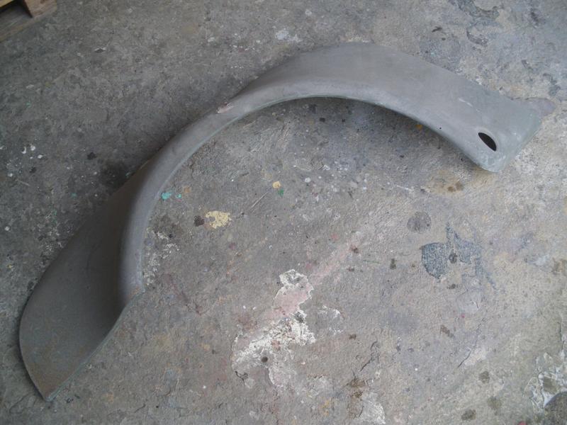

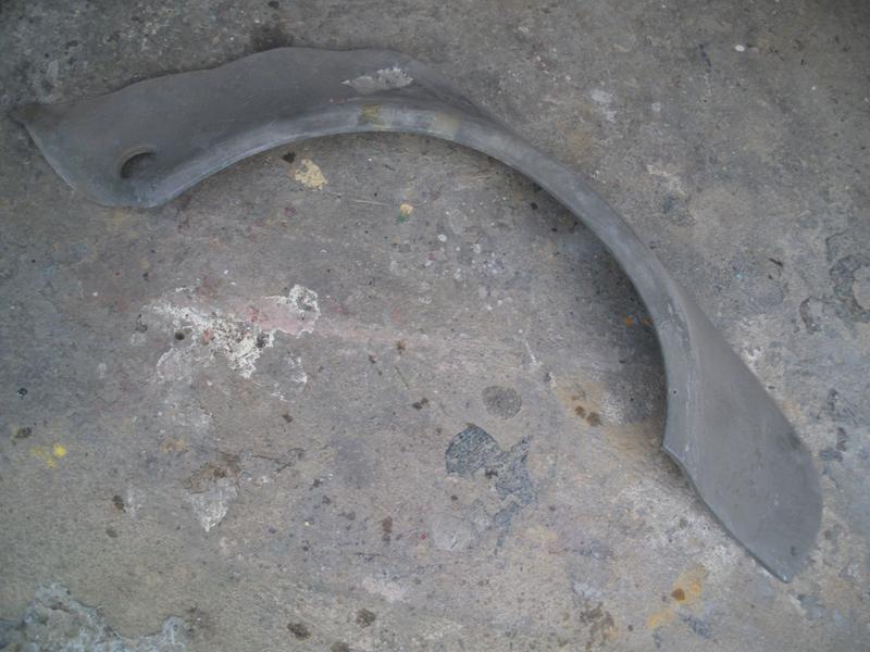

| Jakez | le 05/05/2019 à 11:39 Et celles-ci, elles te conviendraient ? C'est de la pièce d'origine.Eventuellement je peux me renseigner pour savoir si elles sont toujours disponibles. ![]() ![]() |

| Tayyy | le 05/05/2019 à 16:43 Dixit JakezEt celles-ci, elles te conviendraient ? C'est de la pièce d'origine.Ce sont des extensions d ailes comme j ai sur la mienne , mais pourquoi pas en remettre des neuves si je trouve pas d ailes complètes origines turbolook je veux bien que tu te renseigne , sachant que ça se vend en neuf aussi sur rosepassion ou autre. |

| Jakez | le 06/05/2019 à 14:34 Dixit TayyyPièces dispo, AV comme AR. Origine Sonauto, ex-importateur Porsche pour la France ; ce n'est donc pas de la repro made in ... Prévoir transport. |
