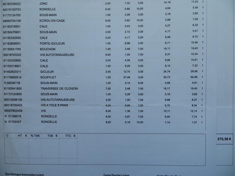

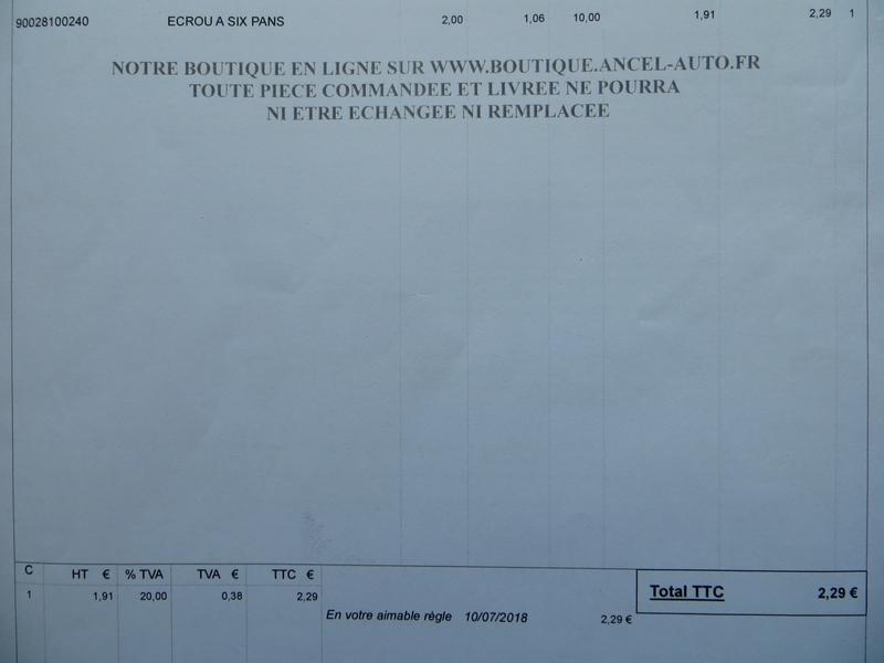

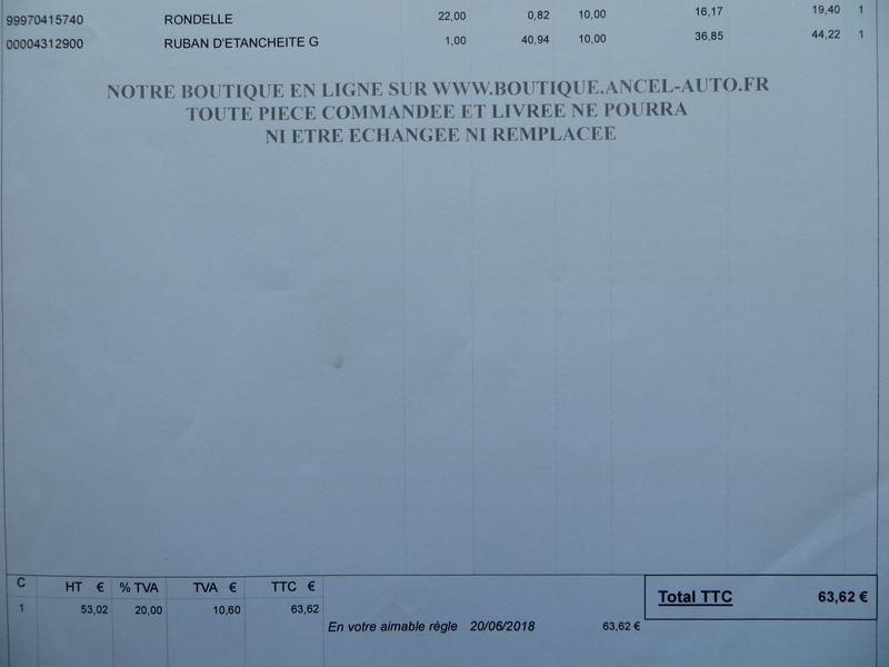

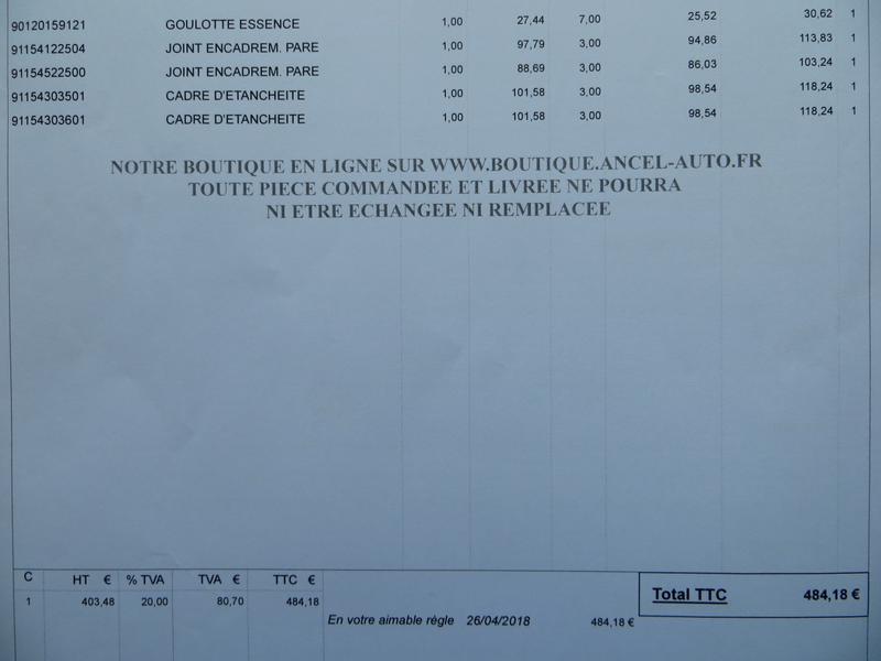

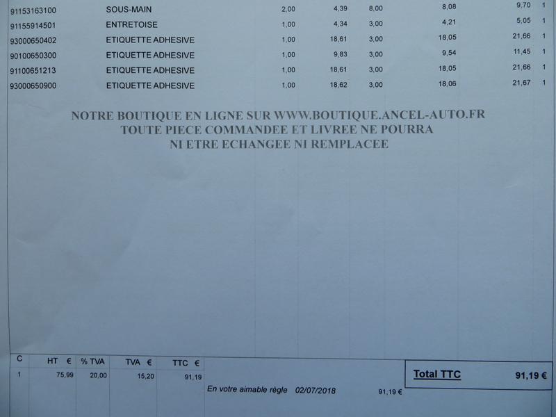

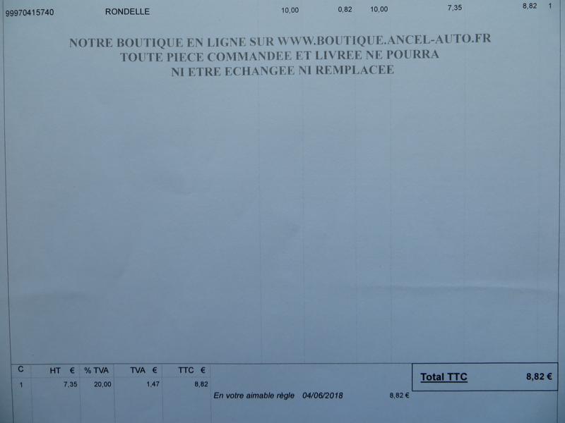

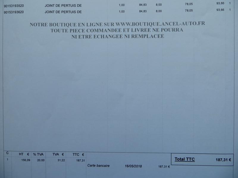

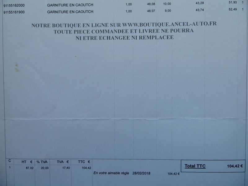

| Jakez | le 12/05/2019 à 11:36 Alors, ayant la flemme de tout recopier, voici donc des photos extraites de l'ensemble des factures de pièces (joints et visserie) prises au CP de Brest-Plougastel pour la peinture complète - avec dépose des ouvrants et vitrages - de ma SC ; il y en a pour un total d'exactement 1217,21 € (tenant compte de +/- 100 € de remise).Bonne lecture ! ![]() ![]() ![]() ![]() ![]() ![]() ![]() ![]() |
| dom911-3.2 | le 12/05/2019 à 20:47 Merci Jakez pour l'effort de scan. J'ai une 3.2 de 89, Si la carrosserie est la même, les références seront les mêmes?Une idée sur la question peinture? |

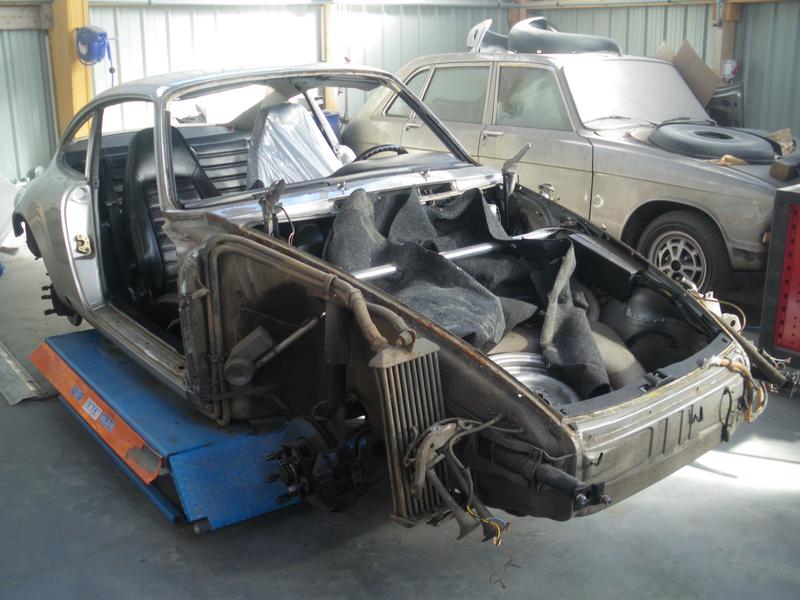

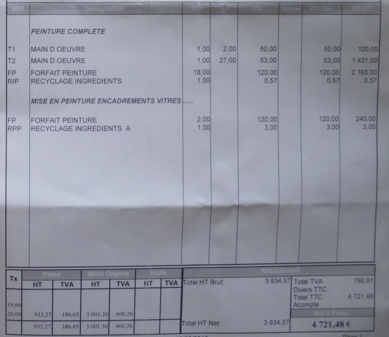

| Jakez | le 12/05/2019 à 23:38 De rien .Entre une SC '83 et une 3,2 '89, je pense qu'il n'y a pas de grande différence, à part le joint de pare-brise (spécifique au '89), le joint des couvercles de visite des barres de torsion AR (plus grands sur les G50), les lave-phares aussi je crois. Sans doute y a-t-il d'autres détails qui m'échappent... La première photo concerne la référence des seuils de portière (gauche et droite) ; on m'avait conseillé de prendre ceux des 993 qui sont "ventilés" (si on peut dire ; de ce fait, ils ne retiennent pas l'humidité) dans leur partie intérieure et qui se fixent par double-face (prêts à l'emploi). La facture ci-dessous, réglé à mon carrossier, ne comprend ni le démontage, ni le remontage ; j'ai bien peur que tu n'y trouves pas beaucoup d'informations (le forfait qu'il m'a proposé était plus avantageux que des opérations détaillées ; je pourrai lui redemander. La peinture qu'il a utilisée est de la marque Lechler : http://www.lechler.eu/fr/ ) ... ![]() Ces opérations ont été effectuées avec l'aide de deux potes ; en une journée, nous l'avions déshabillée (à trois, ça va vite) ! ![]() Peut-être que ton carrossier acceptera-t-il aussi que tu "mettes la main à la pâte" ? Le mien, particulièrement débordé (souvent le cas des bonnes adresses), ne s'est pas fait prier ...Penser à bien ranger puis protéger les pièces volumineuses et à annoter les plus petites. ![]() Avec les plus petites, rangées par boîtes (une par élément par exemple : portière, bas de caisse, pare-choc AV, etc.) et dont voici un échantillon, un rouleau de bande-cache entier y est passé pour les identifier ! Certaines d'entre elles ont été remplacées. ![]() Et après six longs mois... La revoilà resplendissante ! ![]() |

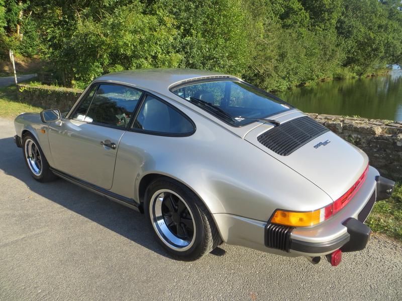

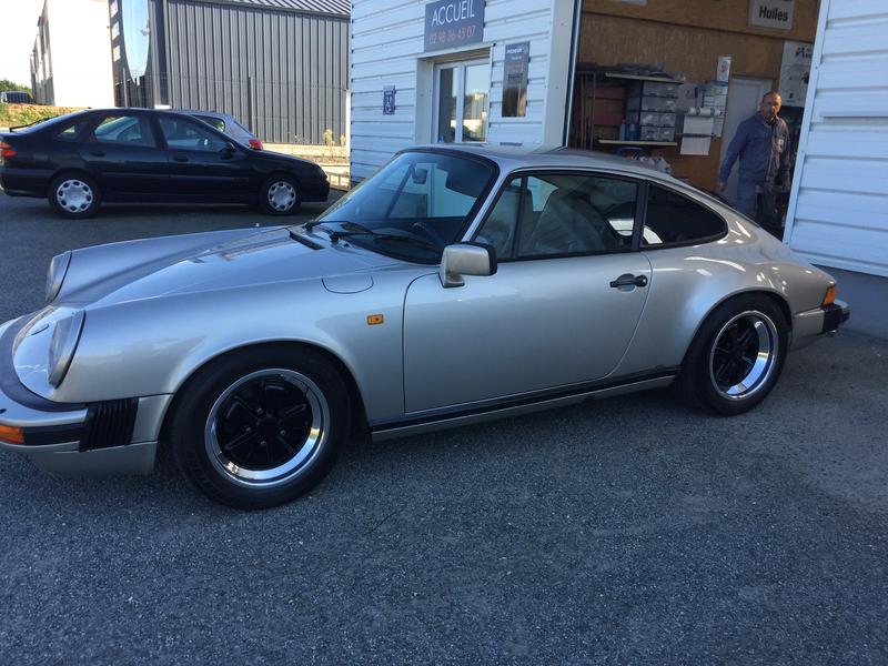

| Jakez | le 13/05/2019 à 08:08 Merci !C'est sa teinte d'origine, assez commune ces années-là : gris étain métallisé, "Zinnmetallic", réf. 956. On la retrouvait également chez VAG, réf. LM7V. Une autre photo, prise à la carrosserie par la femme du carrossier, Jean-Luc Podeur (on le voit en arrière-plan), à Guilers (agglomération de Brest) : ![]() |
| François77 | le 13/05/2019 à 08:15 Très jolie aussi remarque comme ça. J’ai un faible pour la première photo qui donne l’illusion d’une peinture plate sans effet. Quelles rondeurs !!! Putain elles sont belles. |
