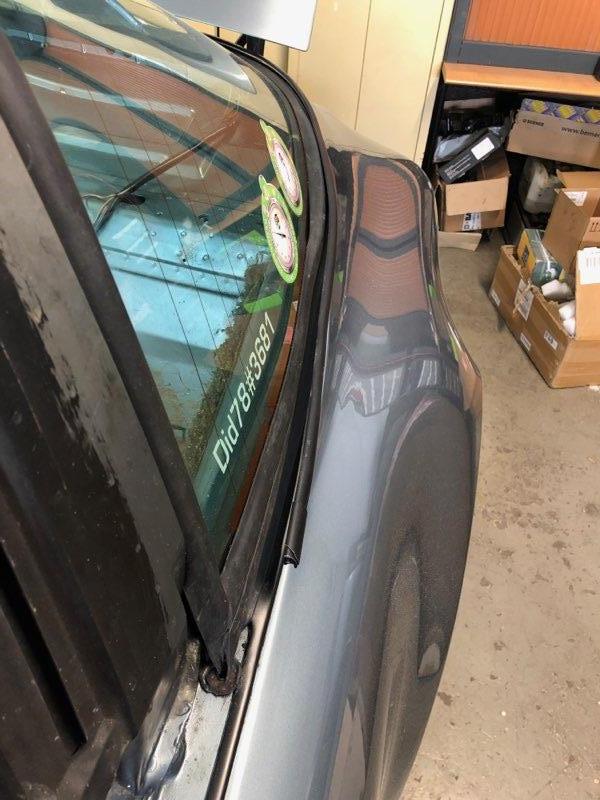

| DC78 | le 17/05/2019 à 09:17 Bonjour,Mon carrossier vient de remonter la lunette AR de ma 3.2 Targa et le jonc côté conducteur ne tient pas. Avez-vous des astuces (ou techniques de pose) pour éviter cela ? Merci |
| serbel | le 17/05/2019 à 12:02 il faut le monter avant la pose et y faire gaffe pendant le remontage de la lunette qui n'est pas facile ... |
| sebastien911 | le 17/05/2019 à 13:20 Oui le remontage du jonc c’est une galère graisse à pneus ça aide après comme outillage tu a ça Clic la |

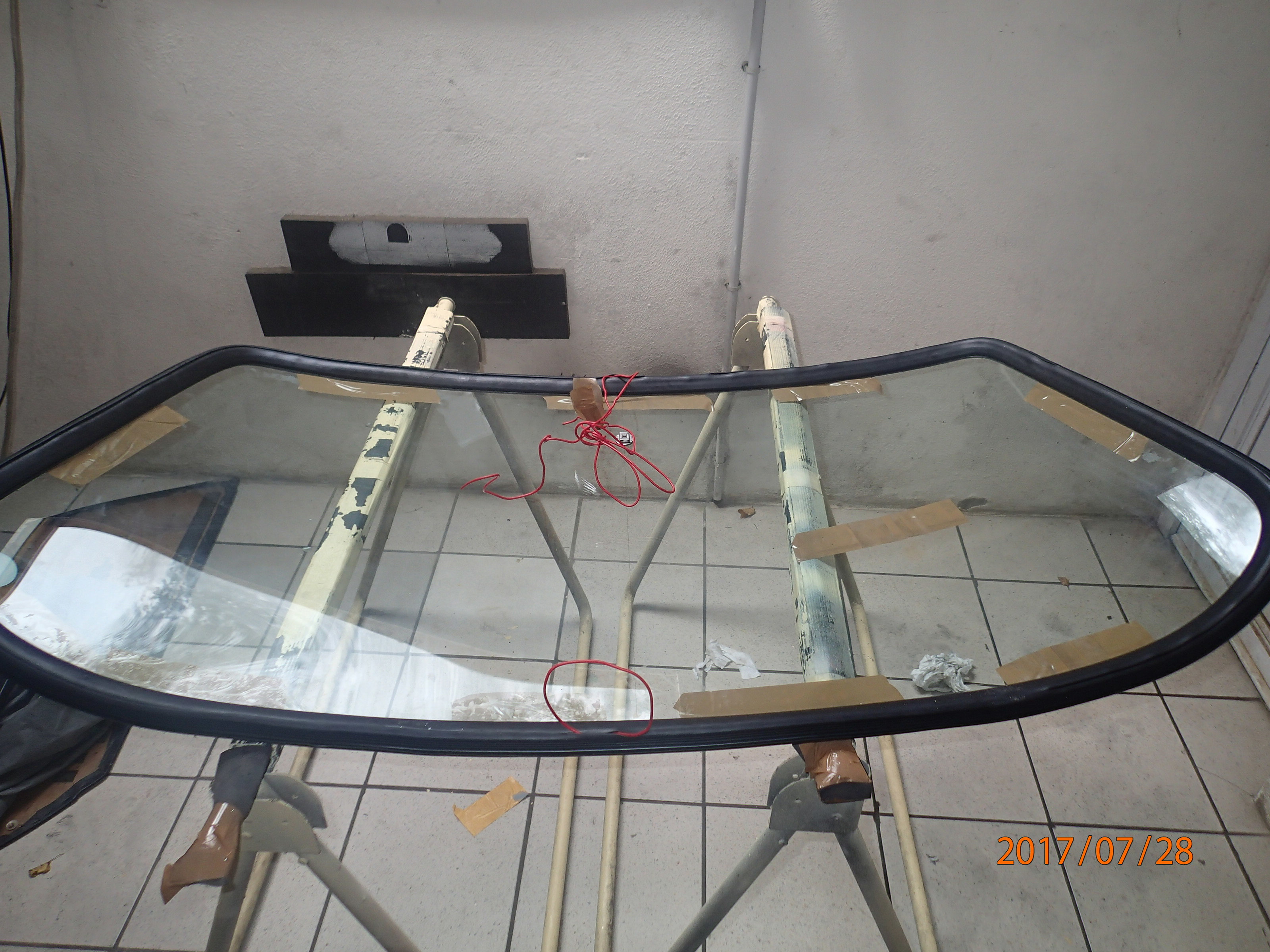

| targa 29 | le 17/05/2019 à 21:01 Je l 'ai fait sur ma targa avec un joint de la rose qui apparemment est difficile à poser , j'ai bien dégraisser le joint et le jonc qui doivent resté solidaire avant la pose ou il risque de se barrer comme dans ton cas , c'est impossible de poser le jonc correctement une fois la vitre posée , ensuite bien mettre le joint sur la vitre avec le jonc et scotcher l'ensemble inter et exter (là c'est sur le pare brise av mais c'est idem ) et mettre un peu de produit vaisselle dans la gorge qui va en place, placer une cordelette ou fil électriqueen faisant 4 boucles sur les 4 cotésPour la pose il faut être 2, un à l'ext qui pousse sur la vitre, j'ai commencé pour ma part vers le haut de la vitre sur 1m et ensuite sur l 'ar de la vitre et celui qui pousse à l'ext doit suivre celui qui tire sur la corde Voila si ça peut t'aider Message édité le 17/05/2019 |

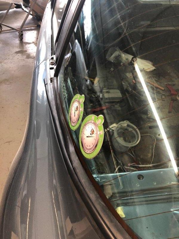

| Targa16 | le 20/05/2019 à 08:43 Oui c'est une grosse galère ! Attention aussi à vérifier qu'il ne ressort pas de la gorge pendant la pose à la cordelette.Photo 2 ...ton jonc semble légèrement tordu...à redresser à la main suivant le profil de la caisse avant montage. Pour le reste...pas mieux...il faut bien le centrer au départ et j'ai utiliser du liquide vaisselle pour aider au positionnement. |
| DC78 | le 20/05/2019 à 08:59 Merci pour ces retours.Pour résumer, si je comprends bien, il n'y a pas d'autre solution que de re-déposer la vitre AR et recommencer au début et fixer l'ensemble joint-jonc avec du scotch et liquide vaisselle dans la gorge du joint. |
