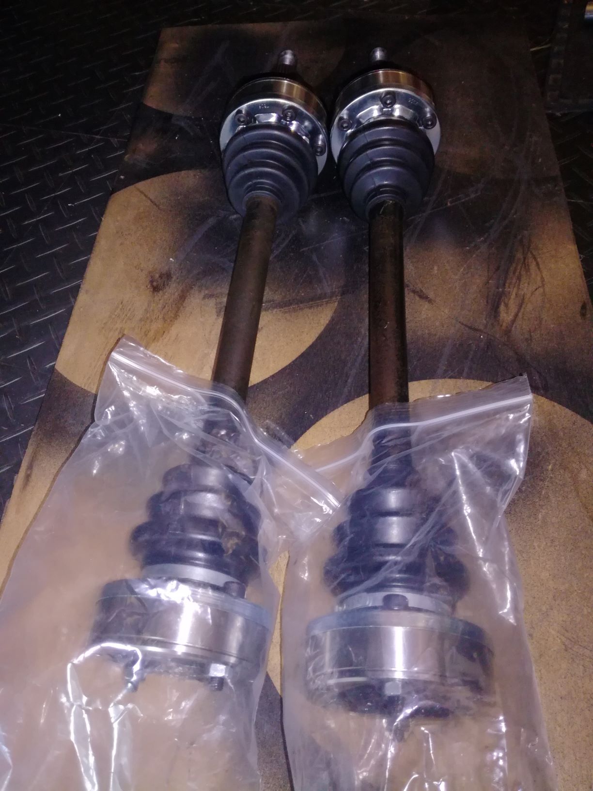

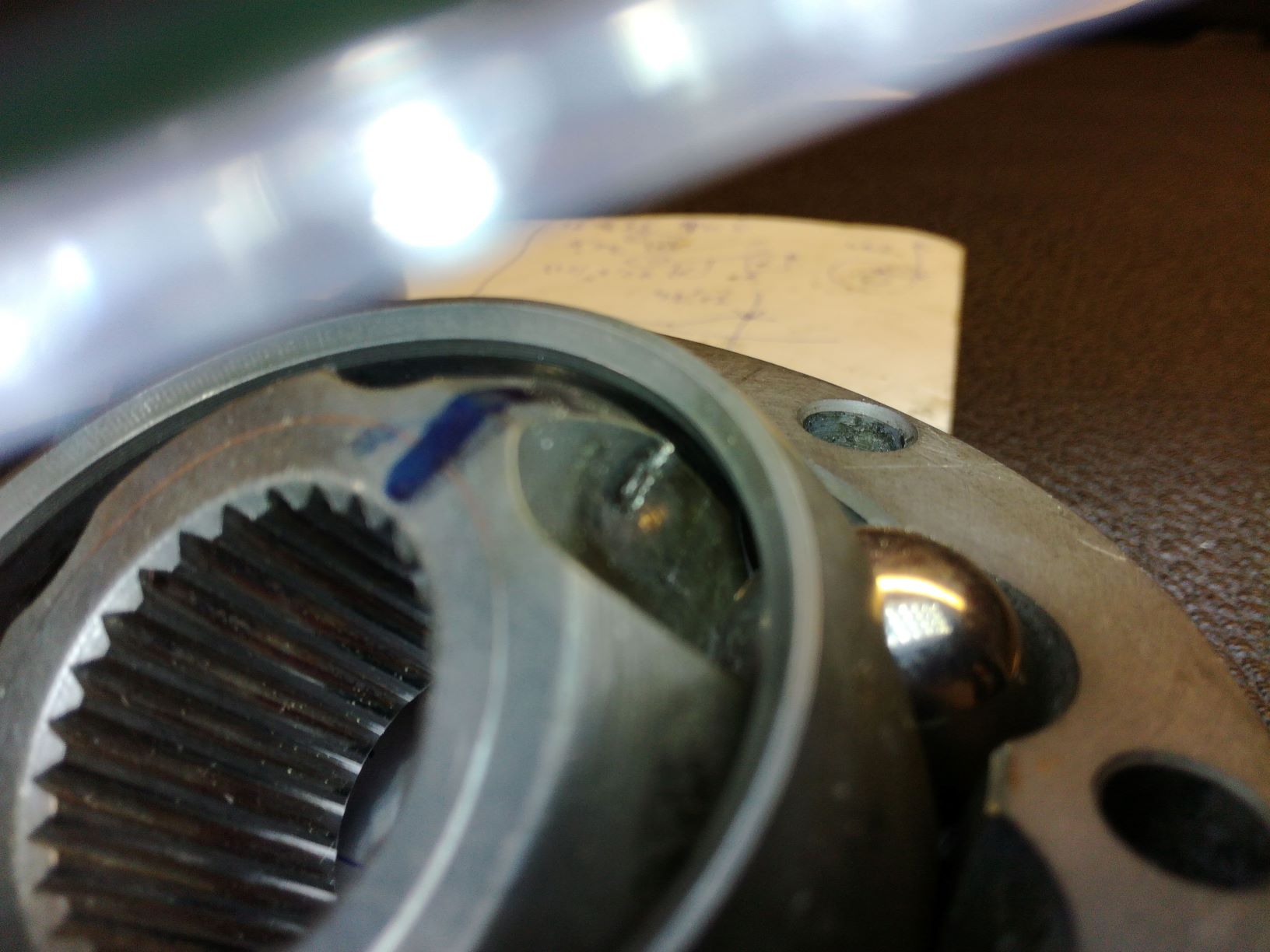

| log40 | le 18/05/2019 à 21:58 Un petit rex sur mes cardans:Mes cardans n'avaient pas de jeu, ne faisaient pas de bruit, les soufflets étaient bons et pourtant... Ils étaient d'origine et avaient env 240 000 kms. Refaisant le train arrière, je me suis dit que j'allais les démonter pour mettre des soufflets neufs et les regraisser. En fait j'ai trouvé des marques de "pitting" sur les chemins de billes sur trois noix sur quatre. Un début d'usure qui se serait certainement aggravé rapidement et qui d'après le manuel de réparation GKN ci dessous représente un danger et nécessite leur remplacement. manuel gkn, clic ![]() ![]() ![]() Cardans refaits avec nouvelles noix: ![]() |
| jihef En ligne | le 18/05/2019 à 22:06 Les défauts sont dans le sens moteur ou frein moteur ? Logiquement ça devrait être sens moteur. |
| log40 | le 18/05/2019 à 22:09 çà je peux te le dire, car je les avait repérés en cas de remontage. Je regarderai si çà t'intéresse. |
| David 930 | le 18/05/2019 à 22:16 Le problème des pièces neuves, c'est que leur qualité est largement moins bonne que celle des pièces montées il y a 30 ou 40 ans. Les soufflets de cardan sont un exemple flagrant. Je ne fais de préventif pour cette raison. J'attends que ce soit usé ou avec un jeu non conforme. Tu les as pris ou ?Message édité le 18/05/2019 |
| log40 | le 18/05/2019 à 22:19 C'est du GKN comme à l'origine, celà regroupe les marques Lobro et Spidan. Les soufflets ont l'air ok. |
| jihef En ligne | le 18/05/2019 à 22:22 Dixit log40çà je peux te le dire, car je les avait repérés en cas de remontage. Je regarderai si çà t'intéresse.Merci ! C'est juste de la curiosité intellectuelle. Aussi les 2 photos du haut sont les joints coté boite ? Sur la doc que tu mets les joints coté roue n'ont pas les rainures "croisées". |
| log40 | le 18/05/2019 à 22:29 Euh, pas tout compris.. Les quatre joints sont identiques. Dans le manuel c'est général pour tous les types de joints. |
| jihef En ligne | le 18/05/2019 à 22:36 Ah OK ! |
| log40 | le 18/05/2019 à 22:36 Dixit David 930Le problème des pièces neuves, c'est que leur qualité est largement moins bonne que celle des pièces montées il y a 30 ou 40 ans. Les soufflets de cardan sont un exemple flagrant. Je ne fais de préventif pour cette raison. J'attends que ce soit usé ou avec un jeu non conforme. Tu les as pris ou ?Message édité le 18/05/2019Justement c'est pour çà que je fais le post, pour dire que les cardans peuvent être usés et non conformes sans avoir de jeu ou être bruyants. |
| David 930 | le 19/05/2019 à 10:08 Et en GKN tu as la fameuse bride épaisse sur les soufflets comme à l'origine ? |
