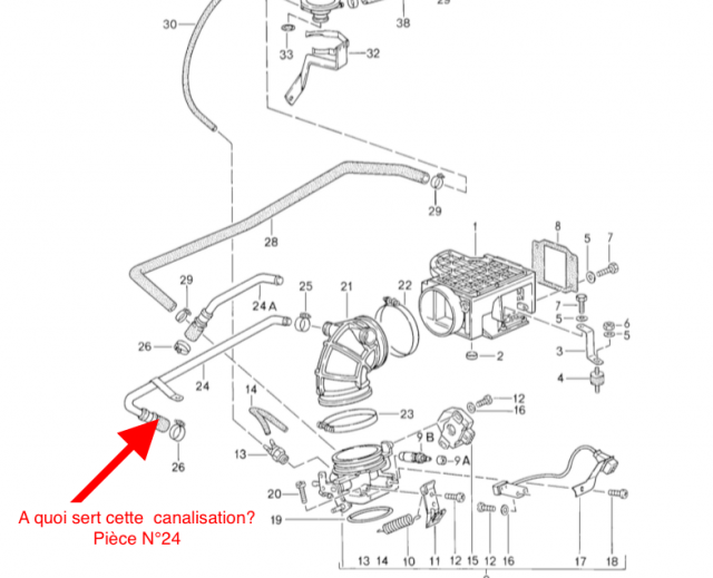

En jettant un oeil au moteur, j'ai remarqué qu'une canalisation était cassée au niveau du collier de serrage.
Et du coup je voulais savoir la fonction de cette canalisation schématisé sur la photo?
Peut-on réparer ou remplacer le sertissage? et si oui qui peut le faire?

Salut, n ayant ps une 3.2, néanmoins çà ressemble a un reniflard. Elle doit venir de ton bloc a ton coude d admission. Çà ne doit pas couter cher. Si tu ne le changes pas, le risque est seulement de pulvériser un peu d huile

C'est en tous cas relié à un Y dont une voie part au plénum d'admission de gauche, une autre à un bypass, qui lui même part à l'hydrovac ! !!!!!!

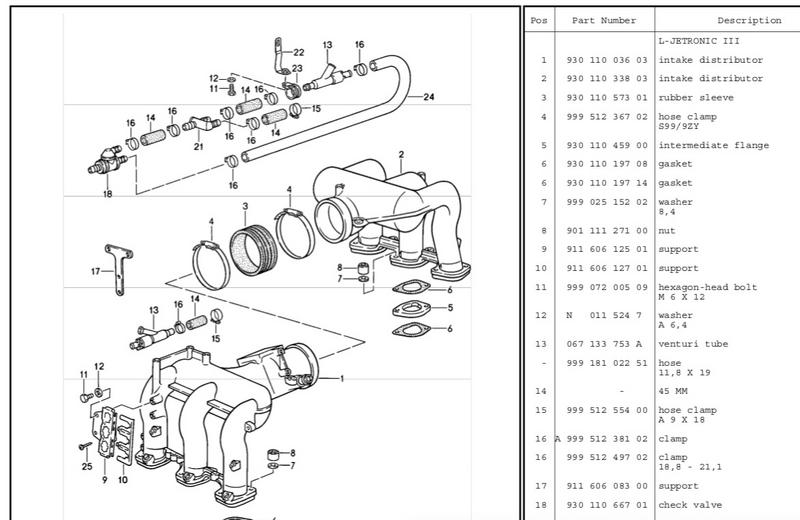

Bah ça passe par un Y (13) dénommé "venturi", il y a également une "check valve" (18) liée au tuyau vers l'assistance de frein (la sortie de gauche sur l'éclaté), la dépression venant du tuyau 14 connecté au collecteur d'admission gauche.

La "check valve", c'est un clapet anti-retour, pour garder l'hydrovac en dépression !

Je crois que c'est le système antifreeze du papillon des gaz, donc ça n'a un rôle qu'en cas de grand froid (apparemment). Voir dans le Workshop manual Bentley ou assimilé, ils en parlent. Mais je me souviens plus de la page et il y en a 700.

Non seulement le moteur reprend de suite s'il est maintenu sous charge, mais l'assistance au freinage est moindre puisque la dépression d'admission est moindre. Le "Venturi" est probablement là pour augmenter le débit d'air dans ce tuyau et générer une dépression plus importante. La "check valve" en 18 serait là pour gérer automatiquement la dépression optimale.

Bon, pour répondre à notre ami (Miat), toi tu as la pièce 24 parce que apparemment tu as le cruise control sur ton auto. Sur les autres sans cruise, comme la mienne, c'est la pièce 24a. La mienne aussi était cassée (craquelée au niveau du manchon caoutchouc). J'ai juste remplacé la partie manchon. Apparemment, tu as le même type de manchon avec un cône réducteur. Il existe un kit pas cher.

Sur les anciens modèles (PET de l'AM 86), la planche représente les deux versions. Il est indiqué que jusqu'à 86 exclu, c'est l'ancienne (celle de Miat), et qu'à partir de 86, c'est la nouvelle qui équipe l'auto.
Sur la planche des derniers modèles (PET AM 89), seule la nouvelle version figure, l'ancien modèle a été effacé de la planche.
Et toi tu as un modèle de février 88 équipé de l'ancien modèle. Moi mon auto de janvier 88 a le nouveau modèle.
