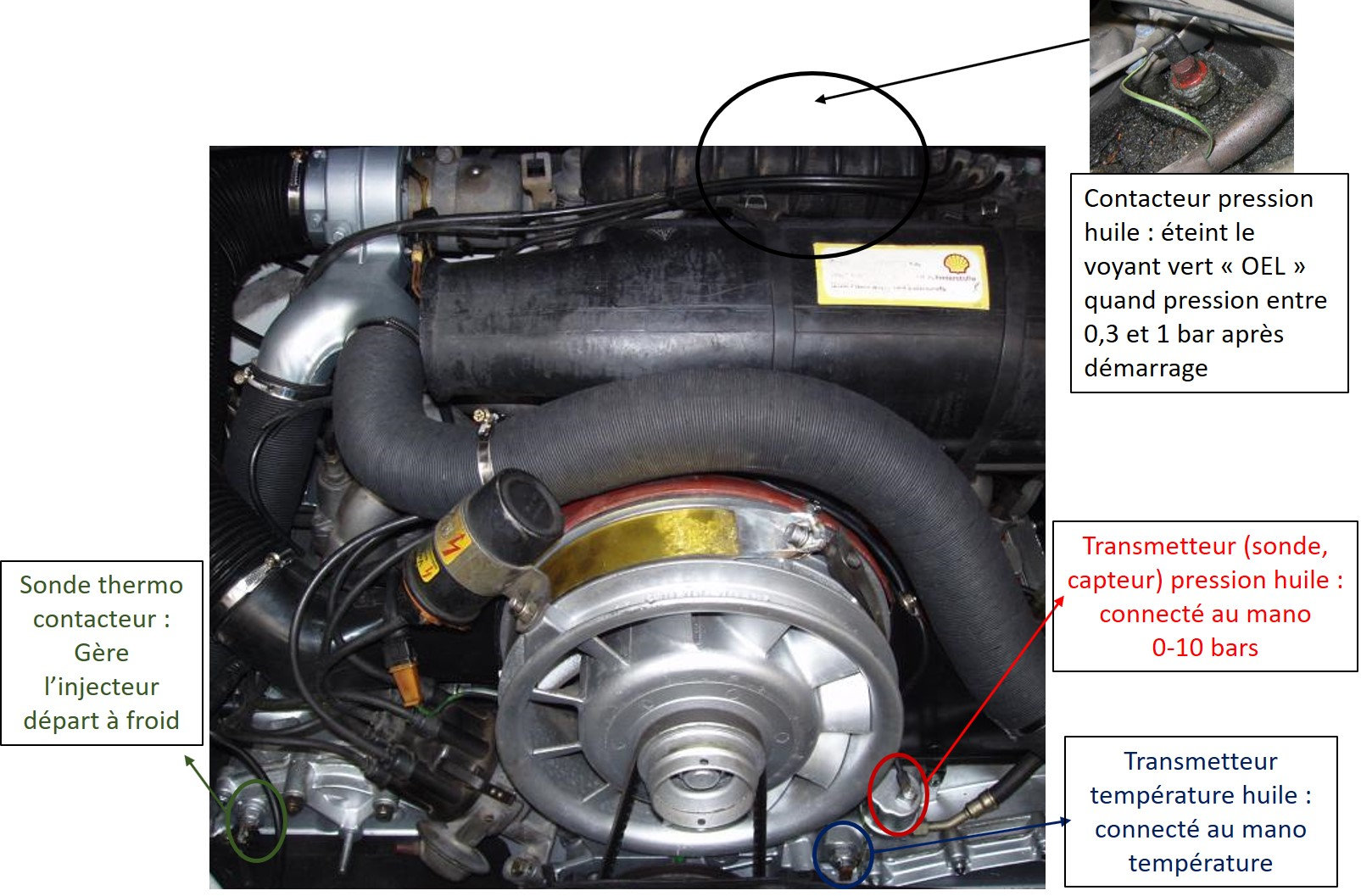

| range59 | le 08/06/2019 à 10:27 et je pense que mon manometre de pression d huile fonctionne mal, il me mets 10 des que je mets le contact.pourtant il sont bien branchés. dans ce cas je change lequel? celui devant le moteur ou celui au fond a coté du radiateur d huile. merci bon week |
| David 930 | le 08/06/2019 à 10:32 s'il se met à 10 c'est qu'il est hs.La sonde est à droite de la turbine juste à côté de la durite de tendeur du banc droit. Préférable d'acheter un VDO, c'est plus cher mais ça dure 30 ans, pas comme la merde chinoise à la précision très discutable. |

| Marco911914 | le 25/06/2019 à 19:29 Dixit range59et je pense que mon manometre de pression d huile fonctionne mal, il me mets 10 des que je mets le contact.Salut, Pour aide ... ![]() Message édité le 25/06/2019 |
