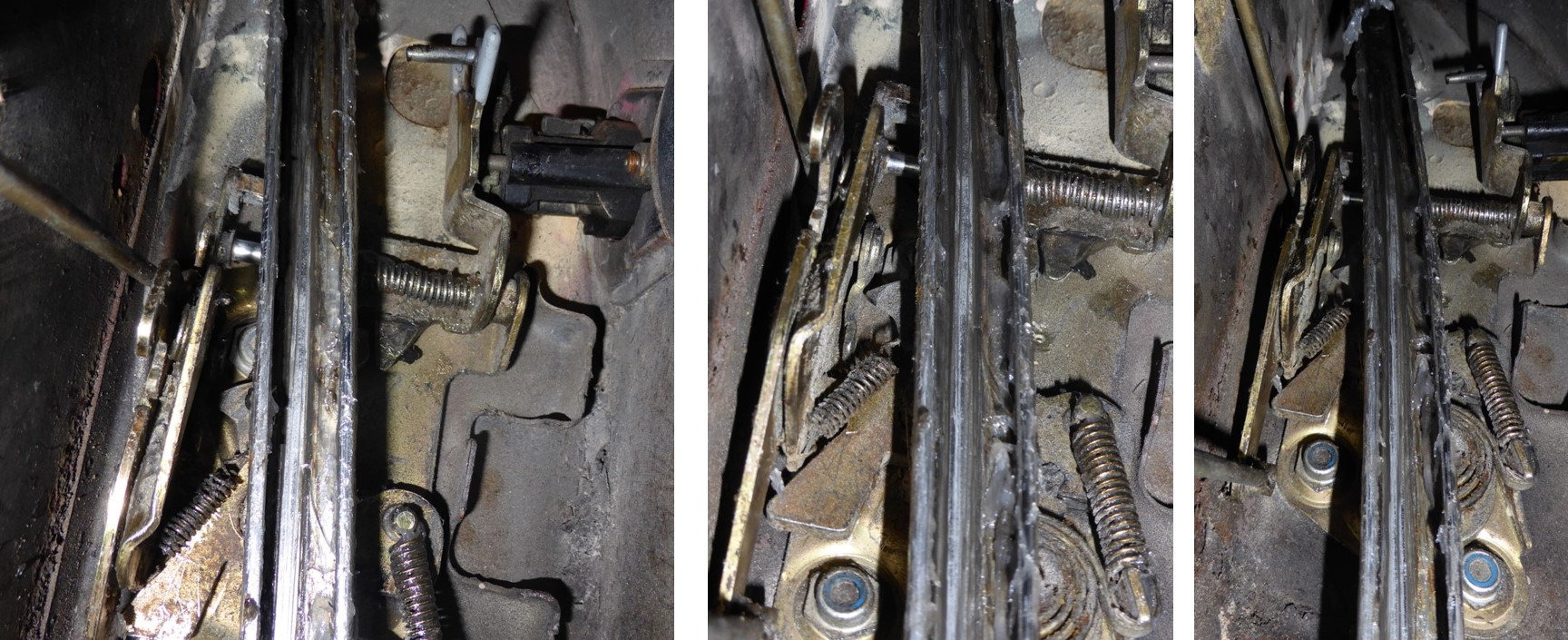

| Marco911914 | le 09/06/2019 à 13:00 Hello les z'ami(e)s,Suite changement de l'encadrement de vitre conducteur, je me retrouve avec un "ch'tit problème de serrure (photo ci-après) : Position 1 : - Ouverture par l'extérieur OK - Ouverture par l'intérieur impossible : le loquet ne veut pas monter ... Position 2 : - Idem Position 3 : - Le loquet veut bien monter et descendre mais aucune action sur la serrure - Impossible de fermer la porte ... ça bloque car la serrure doit être en position fermée Bref : j'ai du perdre ou "casser" quelque chose ... un ressort .. : mais je ne trouve rien dans le fond de la portière ! Merci pour vos éclaircissements Amicalement Marco Positions serrure |

| Marco911914 | le 10/06/2019 à 10:18 Re Jean,J'ai l'impression que c'est au niveau de la serrure en elle-même que cela ne "crochète" plus ... mais difficile à voir par l’intérieur de la portière : c'est vachement exigu !!! En regardant les schémas, je pense qu'il me manque le "ressort de traction" qui semble raccorder la biellette de poignée intérieure à la tringle de connexion mécanisme de serrure et bouton poussoir ... mais je ne vois pas comment ce ressort pourrait être fixé ???? Message édité le 10/06/2019 |

| Marco911914 | le 10/06/2019 à 18:01 Salut à tous,Suite au conseil de Jean ( ) : ci-après photo ... au cas où certains constateraient qque chose "d'anormal" ... Merci![]() |
| JM913 | le 10/06/2019 à 18:05 Tu as peut être bloqué le fonctionnement ou réduit la course de quelque chose en mettant ton cadre de vitre, vois aussi à ce niveau si tout est correct, même si je sais que ça n'est pas facile dans un coin aussi exigu !Prends un miroir, une bonne lampe, un bon mini banc, et passe-y tout en revue ! |

| ste911 | le 10/06/2019 à 20:01 Dixit JM913Est-ce que là tu peux voir s'il te manque un truc (Photo Rose Passion) :excelent, mais cela ne resoud pas le bleme |
| JM913 | le 11/06/2019 à 05:31 En regardant tes photos, on constate que le cadre de vitre passe bien devant le mécanisme, c'est à mon humble avis que se situe ton problème. Tu as sans doute trop écarté cette glissière, elle doit empêcher une pièce du mécanisme de serrure de bien coulisser ! |
| Marco911914 | le 11/06/2019 à 21:19 Salut Jean,C'est ce que j'ai remarqué aussi ! En regardant bien, il me semble que le ressort du haut (celui presque à l'horizontale) est "comprimé" : une piste donc à creuser ! Ce qui m'e##erde un peu dans l'affaire, c'est que j'en ai ch#er pas avec les 7 BTR de réglage pour obtenir de bons alignements "encadrement //vitre" et "encadrement //carrosserie" : l'idée de tout desserrer ... : mais vais quand même m'y remettre, en y allant p'tit à p'tit Merci |
