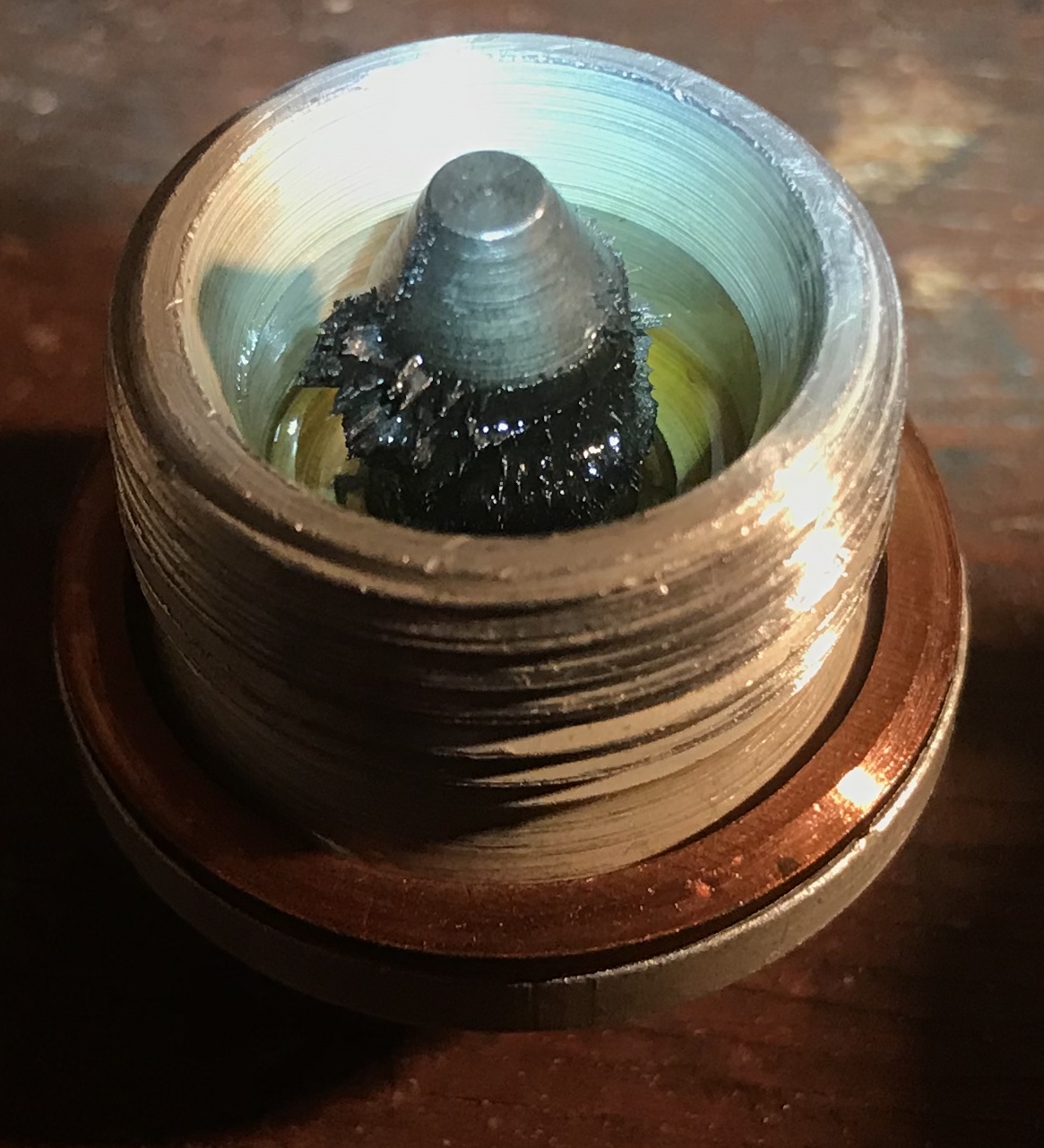

| Linval59 | le 10/06/2019 à 20:37 Bonjour à tous,Suite à ma vidange, je voulais votre avis sur la photo de mon bouchon de vidange où il y a un peu de limaille, je ne me souviens plus s’il y en avait les dernières fois. merci d’avance ! ![]() |
| younik | le 10/06/2019 à 20:41 J'aime pas cela. T'as dernière vidange remonte à combien de kilomètre? |
| Linval59 | le 10/06/2019 à 20:48 Je dirais 5000km, un an. |
| younik | le 10/06/2019 à 20:54 Personnellement je n'ai jamais eu cela, mais laissons les pros te dire….. |
| Gedeon25 | le 10/06/2019 à 21:07 Tu nettoies toujours ton bouchon à chaque vidange ou pas??? |
| Linval59 | le 10/06/2019 à 21:27 Franchement je ne me souviens pas! À mon avis oui, mais aucune idée si le bouchon était pareil ou pas |
| mic930 | le 11/06/2019 à 02:39 Salut, a bientot 300000 kms, je ne suis pas étonné; la seule facon de te rassurer serait de procéder a une analyse de l huile |
| JM913 | le 11/06/2019 à 04:43 Dixit Linval59Je dirais 5000km, un an.5000 Km et toutes ces particules métalliques, c'est pas très bon signe, comme les copains, fais analyser l'huile, tu sauras à peu près d'où ça pourrait provenir. |
| David 930 | le 11/06/2019 à 07:00 Pour moi, rien d'alarmant. Il reste toujours un peu de vieille huile dans le circuit. |
| JM913 | le 11/06/2019 à 07:08 Une telle concentration à cause des ~2,5 litres restants, si vraiment 5000 Km et bouchon nettoyé, moi je m’inquiéterais ! |
| BERA WEKA | le 11/06/2019 à 08:55 Comme les autres: si bouchon nettoyé alors souci à rechercher...5000km c'est vraiment peu donc si ça produit autant de particule c'est qu'il y a souci. |
| ktm | le 11/06/2019 à 13:41 Bonjour ,Je ne voudrais pas faire peur , mais pour mon cas cela a commencé comme ça et au final c'était les coussinnets d'un paliers qui se sont détériorés prématurément. Si c'est un moteur qui a beaucoup de kms , j'espère que tu ne mets pas de la 100% synthèse ; car c'est une huile qui est très détergente. |
| lolocarrera | le 11/06/2019 à 14:18 Dixit David 930Pour moi, rien d'alarmant. Il reste toujours un peu de vieille huile dans le circuit.idem |
| JM913 | le 11/06/2019 à 14:55 Une explication possible, si ton auto roulait avec de la minérale, et que t'es passé à la synthétique récemment, il se peut que ce soit les saloperies accumulées ci et là qui se baladent partout. Tiens, passes un peu pour voir ton auriculaire par le trou de vidange de la bâche à huile, voir si tu n'aurais pas une pâte épaisse autour du filetage ! |
| BERA WEKA | le 11/06/2019 à 15:57 Et t'inquiète pas @Linval: si tu réponds pas dans les 48hr, on saurais que t'es resté coincé sous ta caisse, le doigt dans le trou...On enverra les secours |
| JM913 | le 11/06/2019 à 16:03 T'es quand même pas obligé de t'allonger dessous pour y passer un doigt quand même... Je plains ta ... |
| Linval59 | le 11/06/2019 à 18:43 Merci pour vos réponses !Alors pour vous répondre je vidange à la 15w50 motul 4100 depuis 2 ans. Avant c’était 300V et avant encore je ne sais pas. Je serais intéressé par une analyse d’huile, j’ai commencé à chercher un labo sur internet. Pour l’inspection au doigt impossible j’ai déjà remis de l’huile, et même fait chauffer et refait le niveau à chaud dans la foulée dimanche soir. |
| aubelix 14 | le 12/06/2019 à 07:53 Dixit Gedeon25Tu nettoies toujours ton bouchon à chaque vidange ou pas???si je peux me permettre ,Claude : perso , je me lave le cul avant de changer de slip ! alors , vidanger sans nettoyer le bouchon magnétique et changer le filtre a huile , c'est du méme accabit . |
| JM913 | le 12/06/2019 à 10:34 La métaphore est plutôt colorée mon bon Aubélix... |
| Linval59 | le 12/06/2019 à 13:24 Effectivement je ne me vois pas vidanger sans nettoyer les 2 bouchons. Mais je ne voulais pas l’affirmer...Seul facteur atténuant mon inquiétude, avant cette vidange j’avais vraiment beaucoup roulé tout le week-end, plutôt longtemps par rapport à d’habitude, et en montant dans les tours (hors zone rouge bien sûr) et cela a pu, à mon avis nettoyer certaines parties du circuit d’huile ? |
