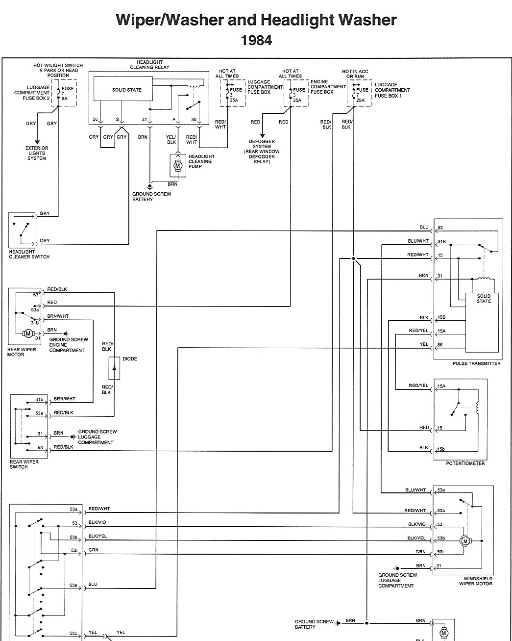

| Targa16 | le 20/06/2019 à 15:34 Bonjour à tous,Après révision du moteur de mes essuie-glaces(pistes), je n'arrive pas à trouver de "point mort". J'ai désormais des doutes sur la relation moteur - intermittence - relais - komodo. Le point zéro devrait se trouver en position arrêt "en bas" sur le komodo. (vous confirmez ????) je n'en ai pas et dès que je branche, les balais fonctionnent sans interruption. Question: le relais pourrait-il être en cause ???? Quelqu'un aurait-il un schéma de branchement de l'ensemble ??? merci d'avance pour vos réponses. |
| Targa16 | le 29/06/2019 à 08:14 Bonjour à tous ! Il semble que mon post n'inspire pas grand monde !! bon d'accord...il fait très chaud !!!! Je reformule mais question: si je n'ai pas de point d'arrêt sur mon commodo essuie-glace, est-ce imputable aux pistes du moteur essuie-glace ou bien le relais d'intermittence peut-il être en cause ??? Merci pour vos retours. |
| marc-w | le 29/06/2019 à 09:04 voici ce que j ais en espérant que ca puisse t aider ![]() |
| Targa16 | le 30/06/2019 à 21:52 Merci Marc-w...j'ai le même schéma (Bentley) spécifique à mon véhicule (SC81) !!Je vais redémonter le moteur des essuie-glaces et tout tester. Si pas d'amélioration...je commanderais un nouveau générateur d'impultions. Merci pour ton aide. |
| marc-w | le 30/06/2019 à 22:35 tu déconnecte le générateur tout doit fonctionner normalement avec la commodo sauf le retour a o il vont s arrêter n importe ou |
