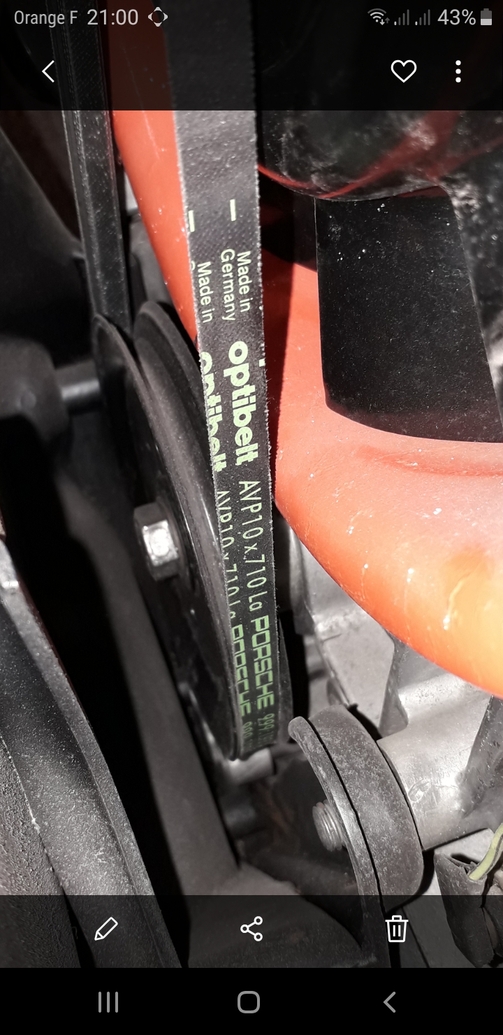

Salut,
perso j'ai 10×710 sc de 1980...
Pas de problème de mise en place...

Excellent !
Merci à tous deux, vraiment, pour votre bonté et votre célérité.
Très aimable à vous.
Vos deux relevés discordants me confirment ce que je lis (en tous petits caractères) sur le site de la Buse.

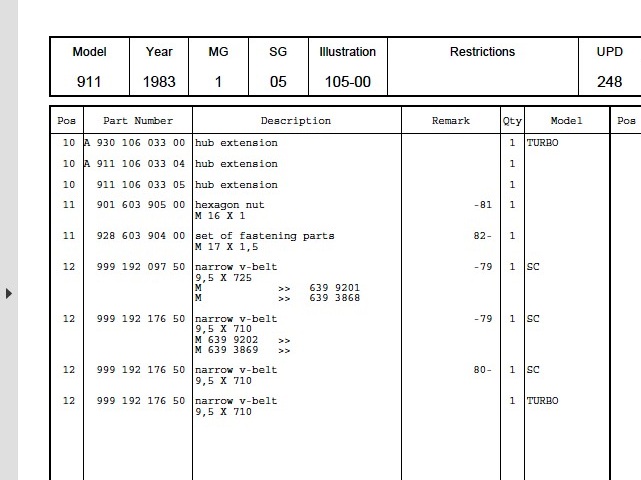

voici Pet SC
le 17/07/2019 à 09:51
Enfer ! Pourquoi n'ai-je donc pas le réflexe d'aller consulter ce fichu Porsche Ersatz-Teile Katalog ?
Merci pour ce partage et cette confirmation, Marc-W !

Sur le PET cité par Marc-W, on lit largeur 9,5 et longueur 725.
