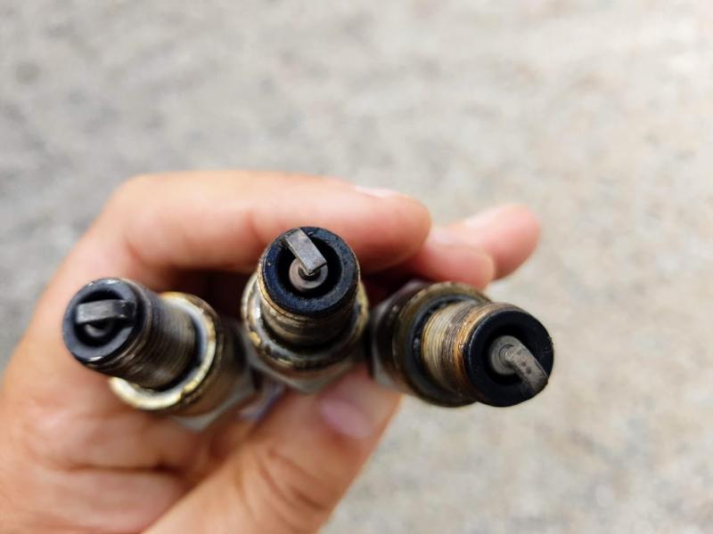

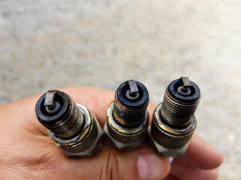

Constant des accoups au lever de pied à basse vitesse en étant réglé à 2,7%, j'ai remonté le CO à 3,2%. Pas d'influence en revanche sur les saccades vers 2000/2200tr. A 2,7% le bougies étaient sèches de chez sèches. Pas de dépôt, rien. J'attends de voir à 3,2% si c'est mieux mais pas de différence notable sur mon problème. Je trouve l'auto plus ronde y compris sur le plan sonore, mais légèrement moins rageuse dans les tours. Mais dès que je mets le pied dedans, les microsaccades disparaissent, pas de pétarade à l'accélération, la poussée est franche et continue.

les bougies, démontées et remontées pour contrôle des couleurs (elles sont toutes identiques en aspect), elles sont serrés comme il faut.

Va faire une virée et accélère bien. Et après regarde la couleur des bougies. Si elle sont blanches c'est que tu est pauvre .il faudrait alors vérifier les débits des injecteurs et de la tête hydraulique. Avec des arbres a Cames de 964 il faut enrichir ton moteur

Pour ce qui est de la couleur des bougies, tel qu’indiqué plus haut, j’avais fait 400km depuis le dernier nettoyage des bougies. En les démontant, l’électrode est comme neuve, aucun dépôt sur le métal, nada !

Vu la couleur de la porcelaine des bougies je pense que le moteur a besoin d'essence. Il faudrait vérifier les débits des injecteurs et de la tête hydraulique. Sur certaines tête on peut régler un peu le débit (a faire sur banc par un pro équipé ) il se peut que les injecteurs soient partiellement bouché...
